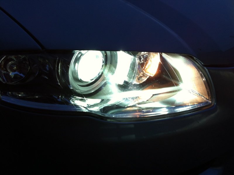

de quoi ? le lien ne s'ouvre pas :reflexion:
Merci photo de l'iPhone :P
Quelqu'un pourrait la mettre en direct sur le forum svp j'y arrive pas avec l'iPhone...
Moi aussi jaloux !!
Veinard, vivement une photo de tout l'avant qui doit être :malelovies:
:coucou:
Merci mathieu :)
Et madin nous concocte la même chose donc il va pas être jaloux :P
En tout cas merci, je prendrais plus de photos samedi :)
Te reste plus cas mettre des DRLs de même couleur :D
Oui faut surtout que je trouve quoi mettre pour ne pas avoir d'erreur à l'odb
