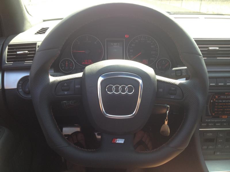

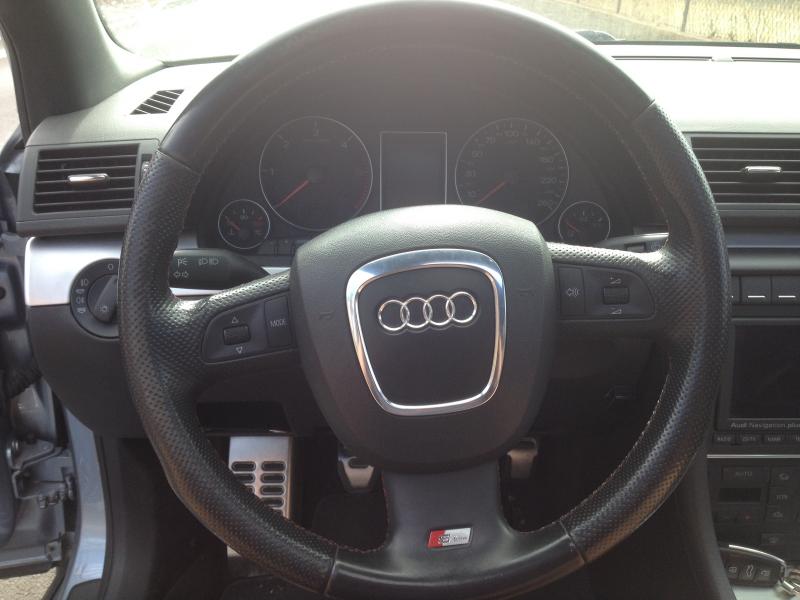

Voila la dernière modif de la semaine dernière
Avant
Apres
Il déchire ;) après le contour chromée des commande au volants aurait fait resortir le volant ;)
Pour le moment sa reste comme sa très sobre , car je ne c est toujours Pas si je la garde ou essaye de trouver un échange contre un A4 b7 mais cabrio .
Sinon je chercherais les commande sur le net !!!!
superbe c'est un modele de TT RS
tu peux me dire comment faire pour changer de volant
C'est pas plutot celui du vendeur d'ebay qui les fait a partir du S-line ?
Si c est bien sa vendeur cardreams , eBay.de . Passer un temps il t avais une CG mais elle est tomber à l eau .!!!!! Du coup je l'ai commander en solo comme quelqu un du fofo .

c'est beau ! ça change beaucoup la prise en main du volant ?

Merci pour vos com !!!!! Oui le volant change complètement le rendu et la conduite !!!
Superbe le volant, vraiment très bien, ça change des volants d'origine !!!!
