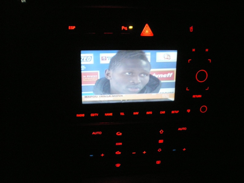

Allez voila les photos pour les radars AV

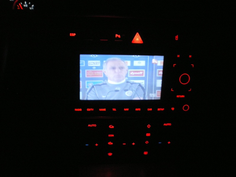

Le bouton de stationnement AV ( en journée ) avec la Tnt allumer
Le bouton le soir éclairée avec tous les autres
Le bouton allumée et avec les radars AV sur ON
Pour le fonctionnement des AV , il s active a la mise du contact et lors du passage de la marche AR , pour le désactiver il me faut juste appuyer sur le bouton 1s car pas de désactivation auto vue qu'ils ( les monteurs bien-sur ) n ont pas trouver le signal de vitesse dans l habitacle ( d ailleurs si vous avez une idée je suis preneur )

perso mes radars av j'ai fait un montage électronique pour transformer la fonction impulsion de l'interrupteur par une une fonction interrupteur électronique
Du coup le bouton sert d'interrupteur et je peux les activer comme je veux
Sinon le mien a les mêmes couleurs d'affichage

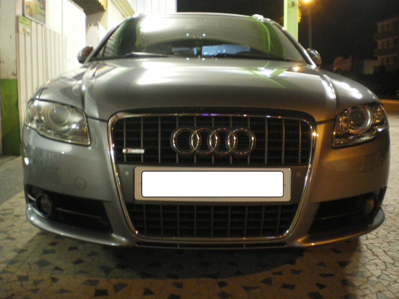

Sinon il faudra revoir le réglage de ton pare choc, il parait trop bas côté gauche.

non j'ai trouvé que c'était le plus simple surtout quand tu passes la première

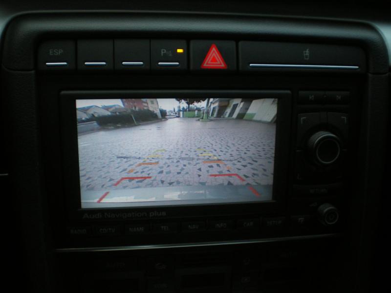

Elle s'active automatiquement dès que je met la marche AR et commute le RNSE directement sur l'image de la caméra
Exactement comme moi c est super pratique je trouve .
:coucou:
+1 avec toi nico
le réglage est a revoir.
Modifié par romano38
Regarde ce post pour ton réglage pare choc, c'est super simple. :bien:
:coucou:
Je veut bien mais la voiture est sortie de chez le carrossier comme sa , je croyait que c était le capota régler . Donc demain j'y retourne pour lui demander de me le régler correctement .

Camera de recul en Action :

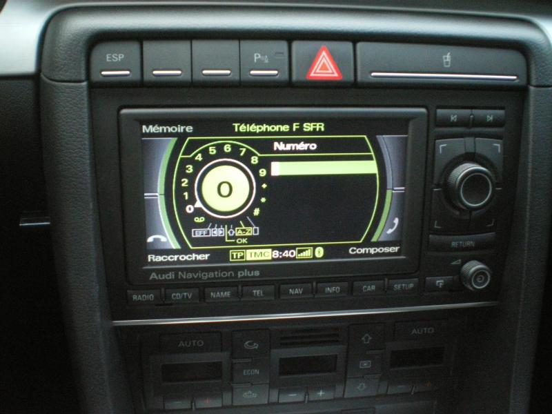

Fonction téléphone bleutooth :

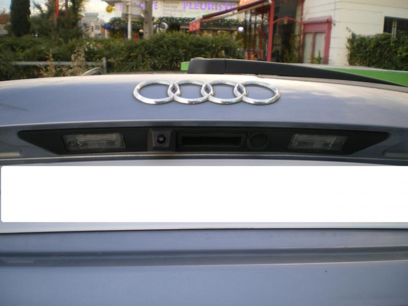

La camera de recule de plus prés ( camera sur bandeau et non pas sur éclairage de plaque ) :

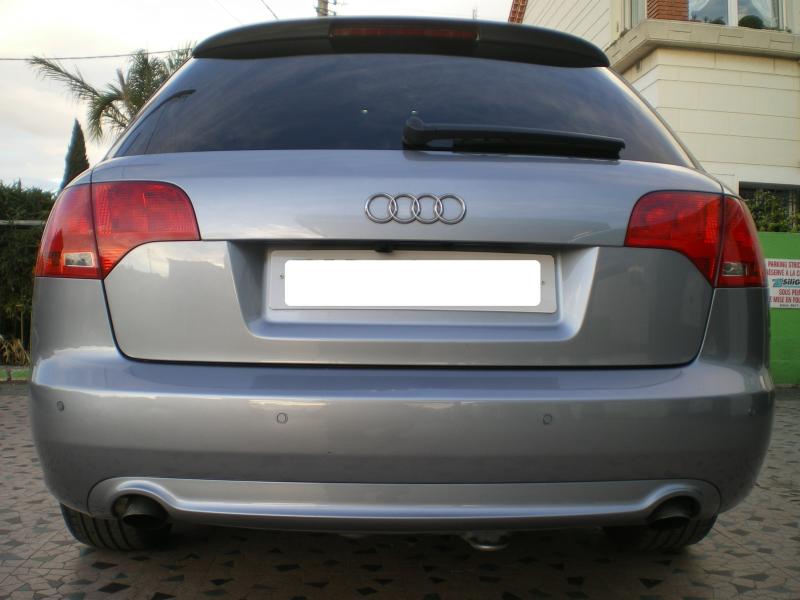

Vue d ensemble des Radars de recul et de la camera ( Se que j apprecie c est que les traits sur la vue de la camera corresponde au BIIIIIIPPPPP des radars ) :

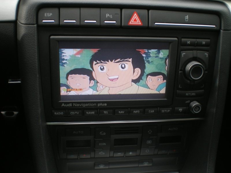

sinon leon tu fais comme moi tu predsn un module pccm et tu pourras relier ton dvd dessus et avoir la vidéo sur le RNSE

J'avais déjà vu cette caméra avec son support, bien mieux que celle dans les ampoules, mais pas évident à monter à priori...
Et je parie que cette caméra ne fonctionne pas pour le RNS-E 193 ?
ok c'est bien celle la que tu as pris :
http://www.mgconnex....ignee-de-coffre
Je crois pas que ce soit celle là, de mémoire, c'est tout le bandeau qu'il faut changer....
