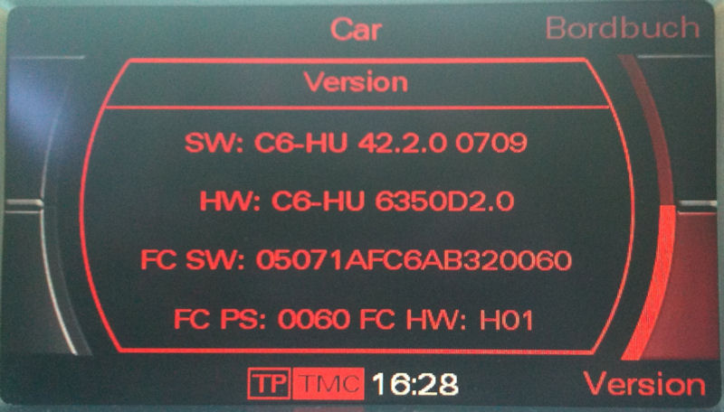

Je posséde aussi une A6 de 2007 (3.0 TDI Tiptronic/Quattro) et j'ai fait la mise à jour MMI en 5570 sans difficulté. Au passage j'ai aussi mis à jour le GPS (carto 2011) et bénéficie ainsi, par exemple, de l'affichage "3D" de la carto.
Quelques autres fonctions sont modifiées comme le "chemin" pour accéder au numéros de version.
Rien de spécial à signaler et la mise à jour n'est pas si longue que ça (j'ai fait cela un soir et je n'y ai pas passé la nuit !).

Je pense quand même que la numérotation à une certaine logique.
Les versions que je connais :
12.0
42.2
51.5
52.7
Sont par ordre d'apparition également.

Mon ordinateur de bord me dit que je sui en sw c6-hu 6350 11.1.0 0442 donc c'est bien les premieres version de mmi et mon gps et un mmi 2007 donc soit jtrouve un site pour commander mais que l'on me disr quel dvd faut commander soit quelqu'un en a et jpaye pour mettre a jour et dite moi question bete ou met on les cd de mise a jour mmi lol
