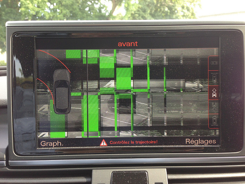

Un après midi, voilà ce que faisait ma vision périphérique.
Un concessionnaire Audi sur mon chemin, ils ne peuvent même pas jeter un coup d'oeil pour constater, (prenez un rdv etc...), je repars et ça remarche ! Pour une fois, c'était simple et gratuit.
Modifié par byebye
Tu vois Audi a réglé rapidement ton problème ! :icon_wink:
