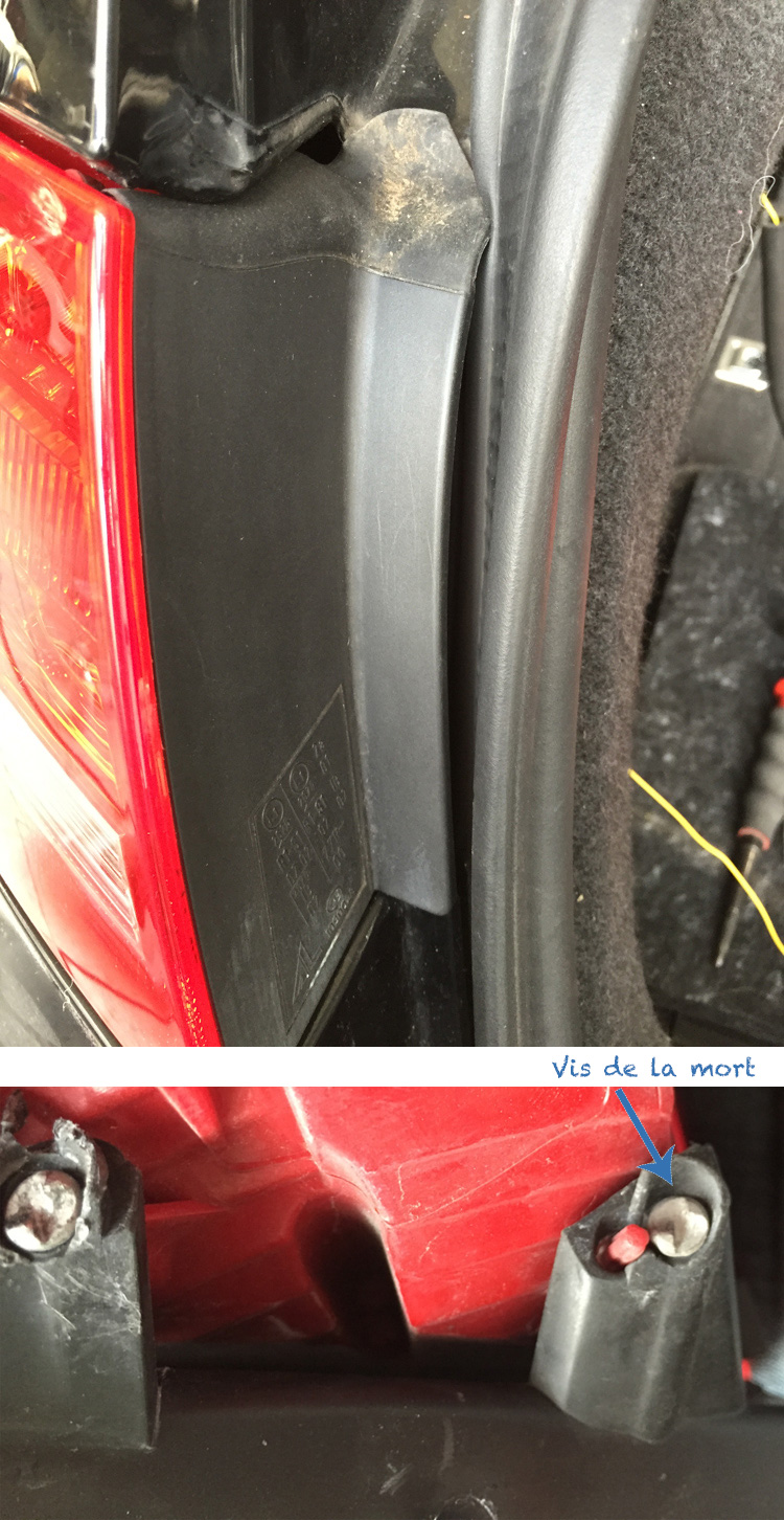

Juste pour vous confirmer que les feux d'une Audi A5 Sportback (Led avec les points) passent bien sur une Audi A5 coupé !
Il n'y a qu'une différence par rapport à mes feux halogènes d'origines, c'est l'espèce de protection où il y a un espace plus important avec la goutière de coffre.
J'ai essayé d'inter-changer cette protection avec mes feux d'origines mais rien à faire. J'ai pas su enlever ces vis spéciales (voir bas de la photo)
J'ai donc mis du scotch pour atténuer l'espace
