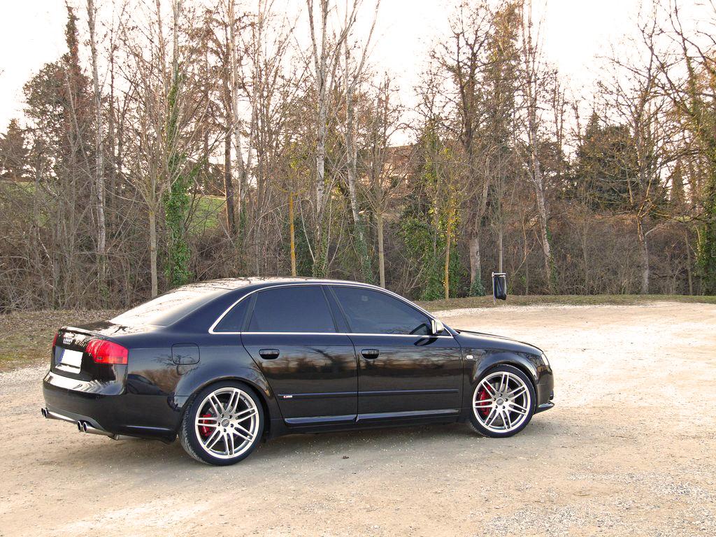

Eh bien chapeau en plus de l'esthétique le bruit est vraiment très sympatoch
Juste la Valence qui pour moi serait mieux en noir mais les gouts et les couleurs....

Bravo Yannick, le rendu est au dessus de l'OEM (s'il existait) !
Et le bruit ... hum ... ! Ca donne envie d'acheter un 3 Litres.

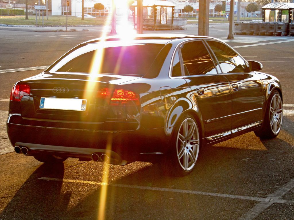

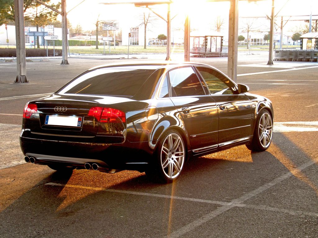

mais dis moi tu n'aurais pas oublier de serrer une vis sur le genre de traverse entre les deux echappement sur celui de gauche? :unsure:
on le vois sur cette photo
non en fait il a fallu mettre une entretoise dans le boulon de gauche pour ajuster la hauteur entre la sortie gauche et droite et c'est ça qu'on voit.

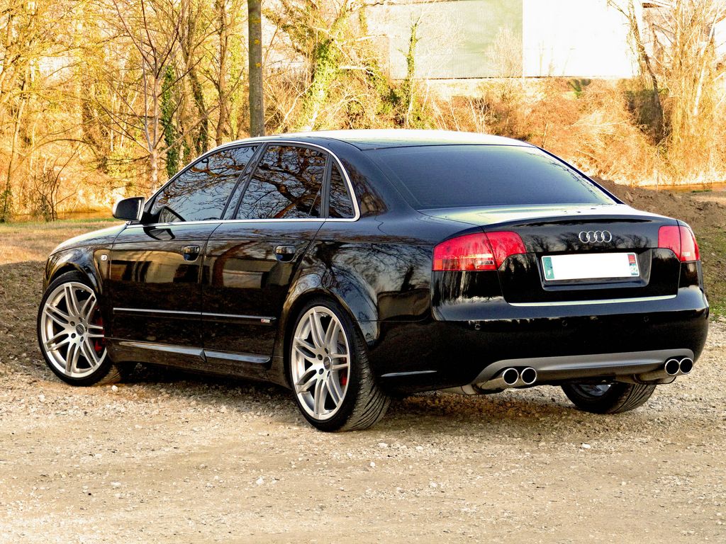

niveau montage, tu as pas trop galéré ? parce que moi je me souvient a régler gauche et droite c'était bien chaud.
oui tout ne tombe pas pile poil en face mais ça se règle assez facilement quand meme .
il faudra quand meme que je redémonte car je suis un peu court sur le raccord entre milltek et Y FOX et je pense que si je reste comme ça un jour ça se déboitera. Donc je vais acheter 50cm de tube inox en 70mm de diam et je vais achever un montage correct .
le plus gros problème vient du décata milltek qui n'est pas mis parfaitement en place parce qu'il touche la tiptro.
je me dis meme que ce décata n'est pas prévu pour cette boite car on est obligé de scier un pate de fixation du milltek pour ne pas que ça bute contre la boite . Du coup le décata se met légèrement en travers et le cataback ne tombe pas pile en face . Mais bon ...ça y va quand meme <_<

Quel bruit de fou, c'est un bon début même si ça n'a pas l'air de te convenir pour le moment !!
Et le mariage double sorties et valence S4 est parfait, ça lui fait un sacrément beau postérieur :malelovies:

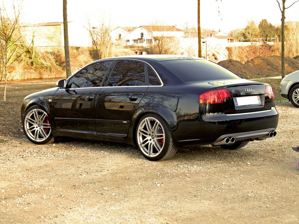

Bravo belle install on dirai un arrière de s4 :bigthumbup:

Esthétiquement parlant, je serai assez d'accord avec Stef.
Mais là Yannick tu es vraiment sur une config S4 from stock et c'est assez remarquable :malelovies:
Il devient difficile de trouver les différences maintenant: la calandre (la RS est mieux), les bas de portes et c'est tout je pense.
Même ton moteur a un son proche du S4.
Donc je resterai comme tu es à présent avec la valence Silver.
