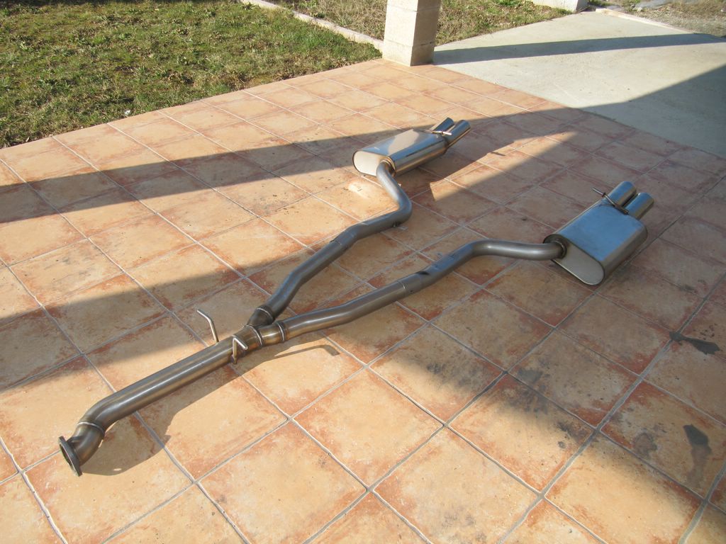

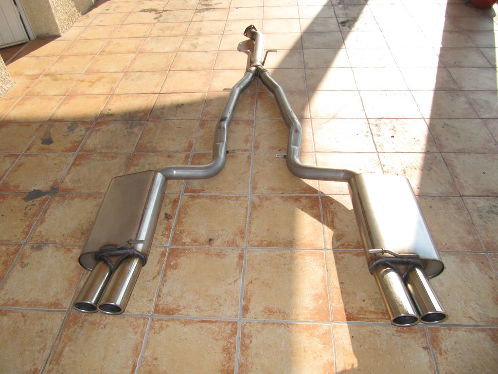

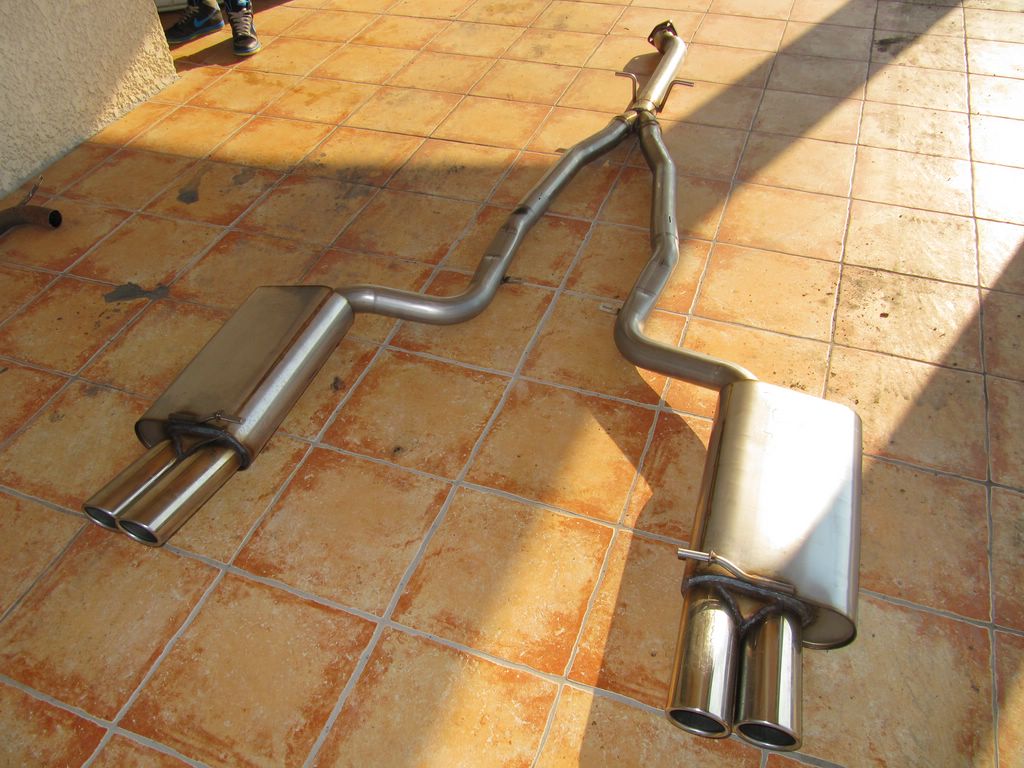

vivement le montage sur l'auto :
Modifié par yannick82
  • Réponses 6,7k
:hot: :hot: :hot: :hot: :hot: :hot: :hot: :hot: :hot: :hot: :hot: :hot:
Vivement le montage :)

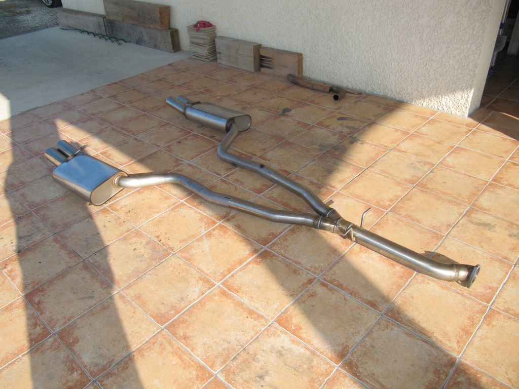

ca a l'air bien sympas ça :bigthumbup: et tes catas tu les a modifiés? j'ai pas repris ton post depuis le début :bigsmile:
par contre méfie toi que tes sorties ne sortent pas trop derrière ;)
:malelovies: :malelovies: terrrriiiible cet echappement vivement que tu nous fasse une video rugissante!!! :coucou:
Il y aura un rodage de la ligne.
Pour l'ancienne à partir de combien de km as tu entendu le bruit final ?
Vas tu changer la descente de turbo ?
Meme diametre que la ligne rs4 d origine , ton origine etais comme moi de 50mm aussi !!!
55mm sur le 3.0tdi
le 1er cata à la sortie du turbo est vide
le 2ème cata est remplacé par le tube milltek
normalement c'est prévu pour bien tomber à fleur de la valence S4
oui il va falloir roder tout ça , je pense entre 2000 et 3000km pour que ça se lache bien (les gamelle sont grosses ce coup ci...)
oui la descente turbo est remplacée par le décata milltek
55mm sur le 3.0tdi
Du coup tu va refaire un passage au banc et une reprogrammation après tout ça ?
oui je vais repasser au banc pour mesurer les pertes de couple et éventuellement corriger .
Ok, car sur la mienne j'ai toujours la descente de turbo d'origine le reste en milltek.
Après ~400 km, le bruit n'a quasiment pas changé.
Youri Rsquattro m'avait déconseillé de mettre la descente de turbo milltek. :(
y a un cata sur ta descente de turbo ?
il a dû te le déconseiller car en supprimant le cata le moteur turbo diesel perd en couple .
pour le rodage des silencieux il faut bien comprendre que c'est la laine de roche qui doit se "cramer et se tasser" dans la marmite et ça va pas se faire en quelques km .
mais si c'est comme sur les A4 (1.9 , 2.0 , 3.0 ...) tant qu'il y a les cata y a pas de son qui sort .
meme sans silencieux c'est pas bruyant .
après c'est encore pire si elle est fapé.

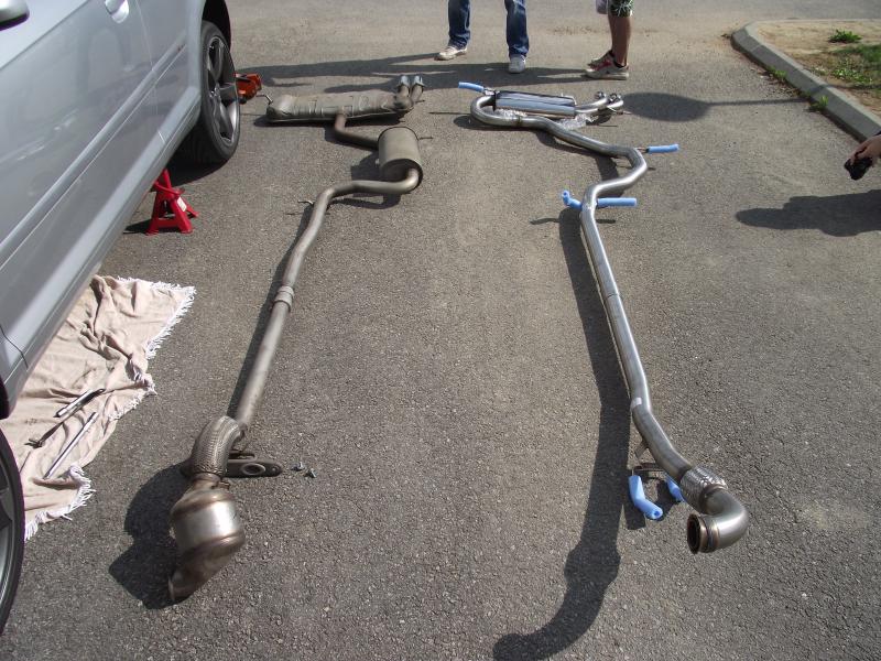

Voici une photo de la ligne d'origine et la milltek complète.
Je suppose donc qu'il y a un cataliseur.
Voici une video juste après le montage de cette ligne :
http://www.youtube.com/watch?feature=player_embedded&v=47JpazIIRoY
A la fin de la vidéo, le son est déjà plus rauque que sur la mienne alors que j'ai quand même un peu roulé.
a non t 'as plus rien du tout sur ta ligne ta meme la dump pipe
Ce n'est pas la mienne.
Je sais que je n'ai qu'un 2L et que ce n'est pas un v6.
Je lui demandais des précisions.
si tu as la meme que celle là , je confirme les dires de Michael34000 : le 1er cata a disparu sur la milltek

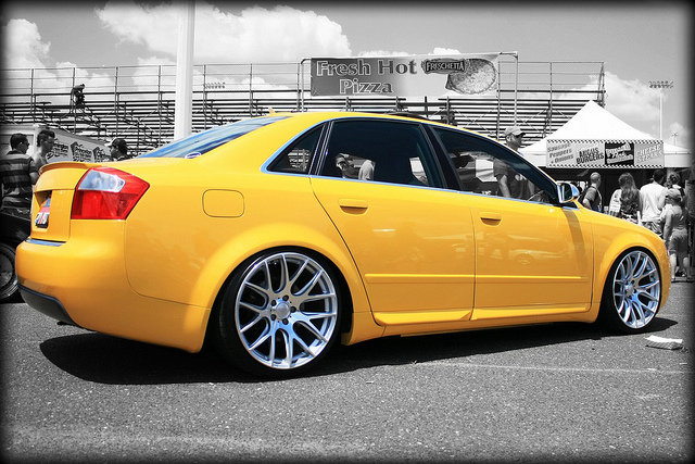

mais c'est les quelles jantes dont tu parles ?
les 3SDM ?

Sinon trop belle ces 3SDM :)
Modifié par cyril1989
Même en 18 elles sont bien, j'ai un collegue qui les a et franchement c'est beau ...
