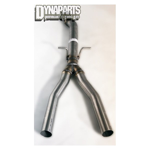

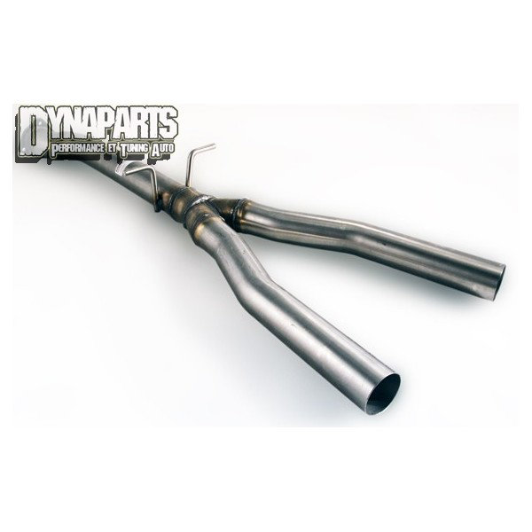

Oui mais attention le Y s'arrête avant de passer sous les cardans.
Si tu prends des silencieux fox y aura pas de problème mais avec un autre marque il faudra peut être adapter.
Perso je pense que c ce que je vais faire

ça y est le Y central est commandé 205€ avec les fdp
le catback sera fait sur mesure par franckservice avec ce silencieux à 120€

yannick je pense commander les silencieux suivants :
http://dynaparts.fr/audi-a4-b7-lignes/1178-silencieux-inox-a4-b7.html
Sais tu si je peux les monter directement sur ma ligne en attendant d'acheter le Y fox par la suite
Apparemment les silencieux fox sont en diamètre 63,5 mm
vu le prix de toute la ligne, je pense la faire en plusieurs fois
Ce mois ci les silencieux puis le mois suivant le Y et le decat miltek pour supprimer le FAP
il faut leur demander mais je pense que ca se monte avec un reducteur
Ok car les lignes d'origine sont en 55
Je pense prendre du fox car la qualité a l'air d'etre bonne
As tu des liens de réducteur ?
non tu te trompes :
les tubes de sortie de silencieux sont peut etre en 56mm mais entre le Y et l'entrée du silencieux c'est du 50mm (à mon avais c'est aussi pour ça que ça sonne pas)
je pense que les 2 silencieux FOX doivent etre fourni avec les adaptateur qui vont bien .
au pire tu trouveras les réducteur chez GT2I.
