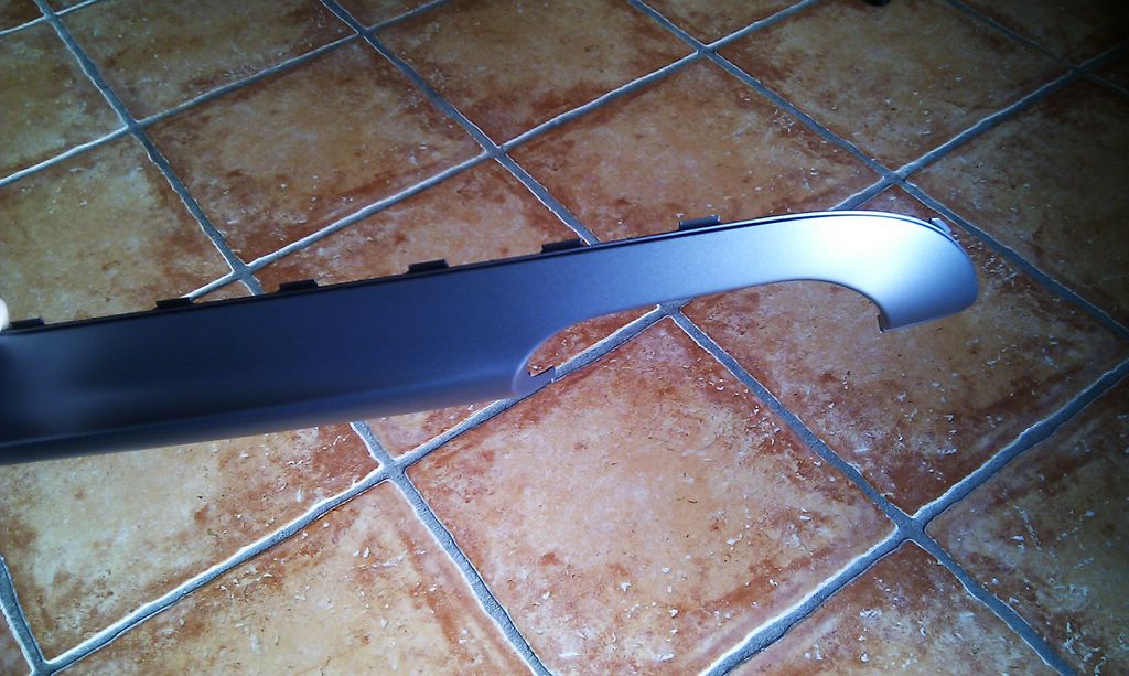

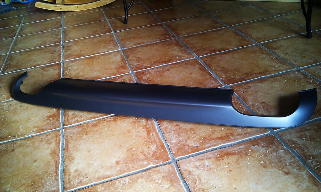

j'ai reçu la valence S4 , j'espère que c'est pas trop galère pour la dépos et repose .
on dirait qu'il n'y a pas de vis et que ça s'enclenche dans des fentes .

pour la valence yannick, tu doit enlever deux vis en dessous de celle d'origine , puis la declipser en tirant vers toi, en commencant d'un coté ou de l'autre comme tu veux.
il faut tirer assez fort.
Michael , oui elle va rester de cette couleur ....
Manu , merci pour l'info , j'avais déjà essayé de l'enlever pour scier les sorties d'echap mais j'avais abandonné car j'avais eu peur de péter un truc en faisant le bourrin.....
je confirme comme manu, devisser les vis et faire venir les clips un a un en partant d'une extremite!! et j'y suis arrivé avec ma mauvaise vue :bigsmile: et a l'endroit en plus!!! :bigsmile: :bigsmile:

Merci pour ces infos complémentaire , avec je devrais en venir à bout assez rapidement .
Même pas 15 minutes pour la démonte et remonte de la valance ;) et sinon il faut y aller comme un bourin :lol: :bigsmile: et sa j'aime quand je bricole.
Et les deux vis qui sont sur l'origine je ne les ai pas remise, pas trouver l'emplacement ...

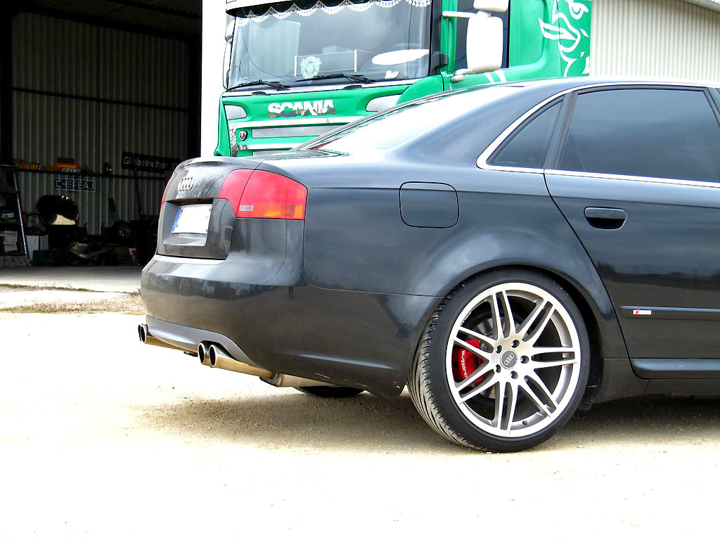

C'est une idée ou les embouts remontent vers le haut par rapport aux silencieux (vue de profil)?
Toutes mes félicitations Yannick : du très bon boulot ! Résultat vraiment magnifique!!!!! :malelovies:

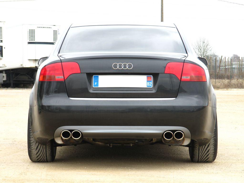

superbe resultat ça rend terrible....... :malelovies: :bigthumbup: :bigthumbup:
mais dis moi tu n'aurais pas oublier de serrer une vis sur le genre de traverse entre les deux echappement sur celui de gauche? :unsure:
on le vois sur cette photo
Félicitation Yannick! On a l'impression que les embouts remontent!!! Effet d'optique ou pas??

merci à tous pour vos commentaires .
effectivement les embouts remontent un peu , on le voit bien de profil :
