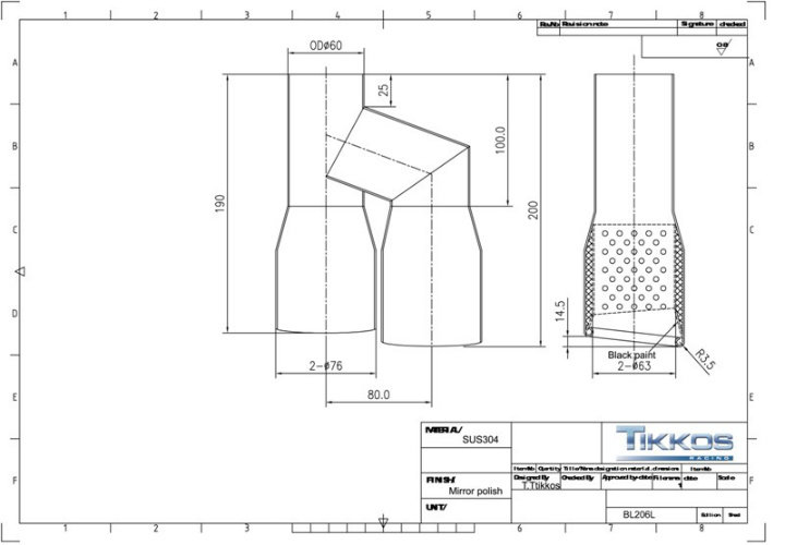

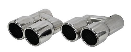

il y a un truc intéressant pour ceux qui veulent installer la valence S4 :
http://cgi.ebay.fr/EMBOUT-ECHAPPEMENT-COLA-DE-ESCAPE-Audi-A4-A6-models-BL206L-Left-/180793812855?pt=FR_JG_Auto_Tuning&hash=item2a1826a777#ht_3733wt_932
