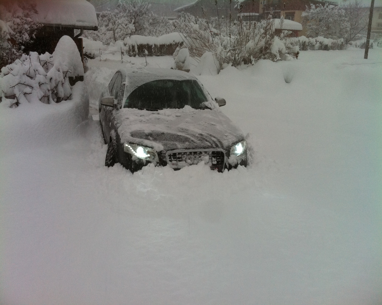

ya pas que les 2.0t quattro qui font chasse-neige, mon 3.0tdi s'en est bien sorti ce matin dans les 40cm et avec des vred. d'été :bigsmile:
Désolé pour le HS Yannick :rolleyes:
putin sacrée dose de neige, moi j'ai ca devant la mienne , je reste chez moi mdrrr, faut dire que je ne sais pas conduire sous la neige, il neige jamais chez moi !
la le couple doit servir pour faire chasse neige ^^
lol. C'est vrai que c'est bien tombé : quand je me suis levé ce matin je la voyais même plus !
C'est bon pour le ski ça ! Et pour les freins à main :bigsmile:
Ouep Romain c'est à Bourg Saint Maurice chez moi en pourtant c'est qu'à 800m d'altitude :bigsmile:
je t'envie vraiment !!!!!
pour nous cette année ça craint , les Pyrénées sont chauves :(
