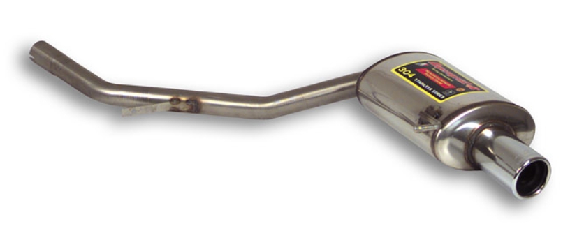

non ceux qu'il vent sont des 90mm rond biseauté.

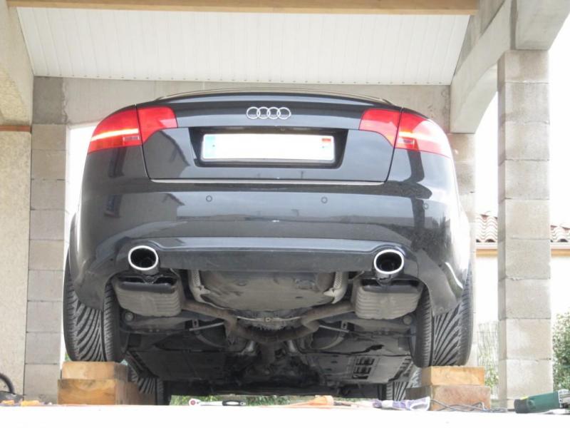

Magnat31 toi qui a une 1.8T tu peux me dire si le tube intermédiaire passe au centre de la caisse comme sur le 3.0tdi ?
Salut Yannick,
Oui une ligne au milieu qui se sépare en deux avec deux silencieux.
celle qu'ils vent sont comme ça :
la gauche :
la droite :
Euh Non,
Je vient de faire une Photo mais pas terrible pas de place sous la voiture <_<
En plus je n'ai pas le QUATTRO :rolleyes:
Mon silencieux intermédiaire ce trouve sur la gauche
Modifié par magnat31
bon ma coupure est finie , il faut que je redémarre .... :(
je suis pas sûr que ce soit compatible , quand on regarde bien la forme des tuyau on voit bien que c'est pas pareil.
merci pour la photo magnat31 , c'est bien ce que je pensais le droit est plus long que sur la mienne et le gauche plus court , en plus le rccord ne se fait pas au meme endroit.

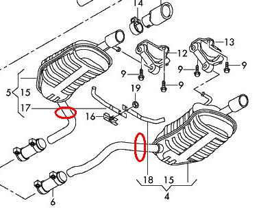

Mon cher Yannick, je pense avoir une bonne nouvelle pour toi, mais pour cela j'ai besoin que tu me donnes les numéros des pièces que tu cherches à modifier, afin de confirmer ce que je pense :
Je peux déjà t'annoncer qu'a priori, tous les 6 cylindres ( essence et diesel ) sont sur cette planche :bigsmile:
Il faut également savoir que la présence ou non du FAP renvoie logiquement sur une autre planche.
:coucou:
ah !!! mon cher léon je savais bien que tu me dégoterais le petit schéma qui va bien ..... :bigthumbup:
en fait il faudrait savoir si les tubes qui partent du silencieux vers l'intermédiaire ont les memes formes sur A4 1.8T(non quattro) et 3.0Tdi
au vue de la photo de magnat31 , je pense que non mais je me dis qu'en coupant le tube en mettant le raccord (6 et 7) à l'endroit entouré en rouge c'est peut etre adaptable .
je pense que le 2.7tdi et le 1.8t ont tout les deux des intermédiaires de type n°3 (sur ton scéma)
alors que sur le 3.0tdi comme sur le 2.0tfsi nous avons des intermédiaires de type n°1
donc je pense que les tuyaux qui remontent du silencieux vers l'intermediaire n'ont pas les memes formes.
merci pour le schéma :bigthumbup:
Modifié par yannick82
Je pencherais plus pour le 3A concernant le 1.8T (4 cyl.) et 3 pour le 2.7 (V6)
Sur cette planche on retrouve tous les échappements possibles pour les moteurs 6 cylindres, qu'ils soient essence ou diesel, et sans FAP.
Je regarderai ce soir plus précisément par rapport au 1.8T.
:coucou:

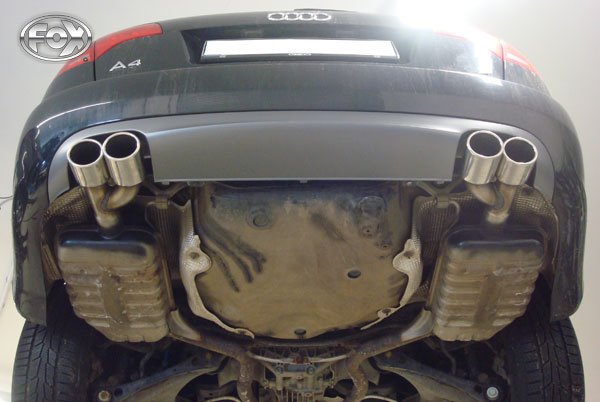

je comprends pas encore pourquoi vous n'avez pas tenté de souder une double sortie de chaque coté, vous les 3L ...
parce qu'au final, si on regarde bien ton image, ce sont des silencieux OEM de 3L, et on vient y souder un L sur la sortie.
ou encore plus simple mais non fonctionnel : souder 2 sortie Tajco (ou autre) ensemble, et en fixer une sur la sortie de l’échappement
un peu comme ça :
Pareil, je ne comprends pas non plus ce que tu achètes à 214 euros, quand tu peux acheter un Y avec 2 sorties chromées, si c'est bien d'avoir 4 sorties que tu recherches :reflexion:
un peu comme ça :
oui c'est une solution mais les gaz ne sortent que dans un seul embout.
du coup il y en a toujours un de prpre et l'autre salle .
de plus il faudra boucher le fond de celui qui ne sert à rien sinon on verra la marmite au travers . :(
