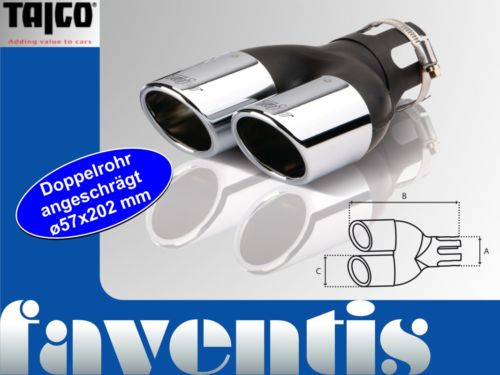

Je parlais plutôt d'embouts dans ce style là :
http://cgi.ebay.fr/T...=item336b24e7ea
Bien qu'ici en diamètre 57, j'imagine que ça doit se trouver en diamètre 80 si c'est cette dimension que tu cherches. De plus, ça limitera énormément le bricolage, et tu auras bien les 2 embouts qui seront utilisés ( donc sales en même temps :bigthumbup: ).

celle là a la forme d'un vrai Y , du coup cette sortie n'est compatible ni avec la valence s-line ni la valence S4

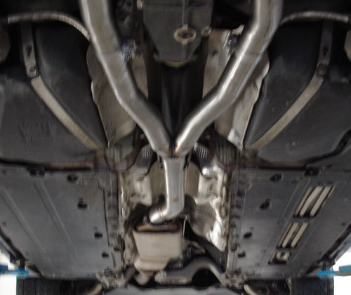

alors il va te falloir faire de l'adaptation.
le décata milltek a un diamètre de 70mm
celui de tes silencieux inox est de 63.5mm
et il va te falloir garder une partie du fond de l'intermédiaire (le Y) qui a un diamètre de 50mm
heureusement que les réducteur de diamètre existe :bigthumbup:
il te faudrait essayer de trouver un vieux FAP et le vider (en plus ça peut faire caisse de raisonance et éventuellement améliorer le son)
de cette manière là tu pourrais garder ton intermédiaire sans avoir à le scier ou modifier et quand tu vends la voiture t'es moins emmerdé.

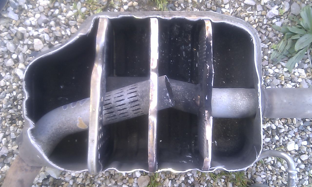

j'ai ouvert un silencieux qui me restait du break avec l'intention de le vider .
à ma grande surprise c'est déjà vide , il y a que des cloisons qui font office de chicane .
je pense que je vais installer le décata milltek + les silencieux vides en espérant que le son raisonne un peu dans ces derniers.
