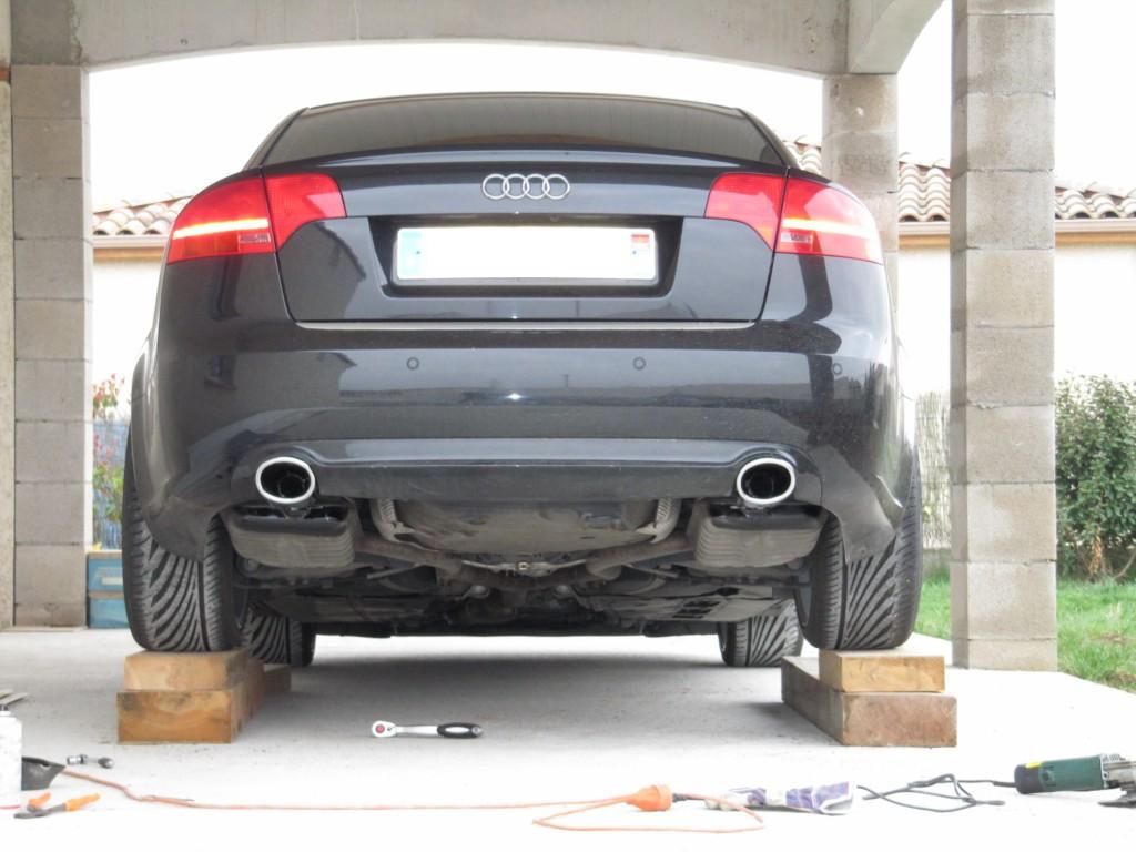

j'ai un doute sur le sens de tes pneu!!!
si tu parles de l'A4 de la video , ce n'est pas la mienne et je dois dire que je n'ai pas fait attention.

je parlais de la photo de l'a4 sur le pontet page 26 27
j'ai l'impression!!! a vérifier
la pointe de la structure du pneu attaque la route a L'intérieure coté conducteur et a l'avant passager j'ai l'impression que c'est l’extérieur qui attaque la route!
Modifié par MANU2
ok , ça m'a paru bizarre à moi aussi mais il n'y a pas de sens sur ces Vredenstein .
je rejoindrais Manu27 sur ce point. C'est vraiment bizarre cette structure unsure.gif
sur la photo que tu mets de l'arrière, quand tu roules:
- celui de droit prends l'eau de l'exterieur, et la ramène vers l'interieur, sur la bande verticale, donc ne l’éjecte pas en dehors du pneu mais la retient dans la rainure
- celui de gauche prends bien de l'interieur, et l'ejecte vers l'exterieur, fonctionnement normal
donc théoriquement, ton coté gauche doit bien accrocher, alors que ton coté droit ramènes tout l'eau au niveau de la rainure, et favoriserait l'aquaplaning blink.gif au moins, quand tu fais marche arrière, c'est ton coté droit qui doit accrocher bigsmile.gif
les autres forums se posent aussi la question, mais personne n'a de réponse concrète coucou.gif

si le fournisseur ne préconise pas de sens!...
après il est possible qu'a la livraison il se soit déchiré!sa voudrais dire qu'il t'on refilé 4 pneus gauche...
mais sa me semble pas très probable
il y a beaucoup de pneus asymétrique et dans beaucoup de marque diffrentes j ai eu les Vred et ca tiens bien la route pas comme certain penu chinois!!!!
- celui de droit prends l'eau de l'exterieur, et la ramène vers l'interieur, sur la bande verticale, donc ne l'éjecte pas en dehors du pneu mais la retient dans la rainure
sc'est sur que ca parrais bizzare.... mais pour moi la logique est que l'eau est evacuer par la grosse rainure a l'interieur, qu'elle soit ammener vers l'arriere ou vers l'avant de la voiture...
bref les vred lors du montage on juste un sens INSIDE/OUTSIDE comme tout les pneus......
Modifié par geoffroy 67
Attention les vred comme les tiens ont un sens (j'ai les memes) sur les flancs intérieur il y a marqué Inner (intérieur) donc les tiens sont bien montés
