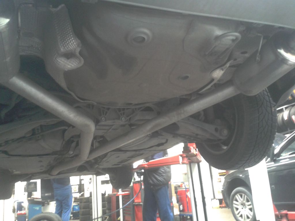

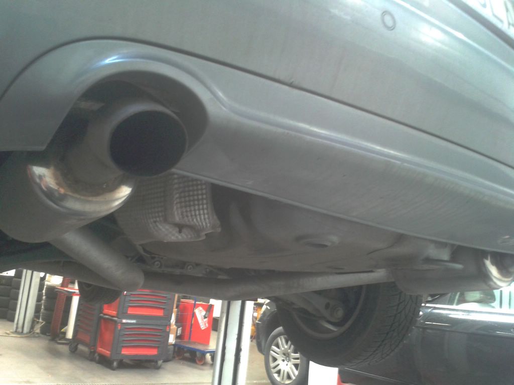

voici les premiers renseignements que j'ai sur cette fameuse A4 Polonaise :
suppression du FAP
suppression du cata primaire (juste après le turbo)
suppression du cata secondaire
le tout est fait sur mesure avec une descente jusqu'au Y en 3.5" de diamètre (environ 90mm)
à partir du Y le diamètre est de 2.75" (environ 70mm)
la ligne se fini par 2 petits silencieux (un peu les mêmes que j'avais sur le break)
voici les 2 photo qu'il m'a envoyé :
Donc c'est du tube depuis le turbo jusqu'aux silencieux y a plus rien :eldiablo:
question à laquelle MacGran pourra certainement répondre, y'a pas un phénomène de pression/contre pression qu'il doit y avoir dans la ligne d’échappement ? enfin, j'ai toujours entendu dire qu'il ne fallait jamais mettre une ligne en sortie libre, etc ...
et a mon avis avec cette config tu passes plus au ct
Mais bon en Pologne les gars doivent pas être trop chiant
oui c'est ça : direct jusqu'au silencieux . :bigthumbup:
visiblement aucun risque , c'est juste que le turbo montera un peu moins vite en pression à bas regime (donc un peu de perte de couple)mais ce problème peut etre compensé en agissant sur la vanne du wastagate (apparement par reprog sur nos modèle)
sinon aucun risque ni pour le moteur ni pour le turbo.

question à laquelle MacGran pourra certainement répondre, y'a pas un phénomène de pression/contre pression qu'il doit y avoir dans la ligne d'échappement ? enfin, j'ai toujours entendu dire qu'il ne fallait jamais mettre une ligne en sortie libre, etc ...
Salut !
C'est vrai pour les 2 temps, l'accord de la ligne d'échappement est très important. ici, sur nos V6, au pire, le risque c'est d'avoir un peu moins de pêche car effectivement la Géométrie Variable du Turbo est calculée pour gérer la contre-pression dûe au cata. Si au pire tu vois que tu as une baisse de performance, Yannick tu fais des logs de pression Turbo comme je t'ai dit et je corrigerai la commande de la N75 (commande GV du Turbo) pour que tu retrouves le fonctionnement initial.
En tout cas, aucun risque pour le moteur ou le turbo : juste pour les oreilles des voisins :bigsmile: :eldiablo:
