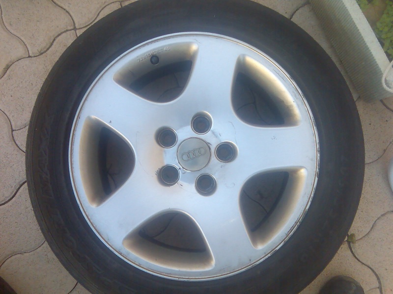

audidriver
les mêmes que sur mon avatar ^^
mais comme je ne connais pas encore beaucoup le monde Audi, je ne sais pas sur quel modèle elles étaient montées... Mais une chose est sûre, c'est de l'OEM, et j'adore ce style (y'a une photo en grand sur le topic où je me présente je crois). EDIT : après une petite recherche, ce sont les premières jantes en 16" optionnables des premières A4 B5... Corrigez moi si je me trompe ! Mais elles claquent je trouve ^^
