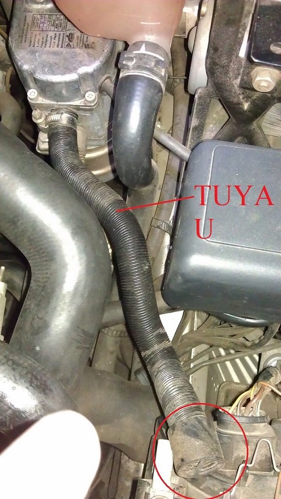

Bonjour, alors personne pour me répondre si le tuyau qui sort du truc métallique et qui pend d'un coté est bien normale qu'il ne soit pas relié à quelque chose? -

C'est vrai, en plus changer de voiture n'est pas évident car on ne sait pas sur quoi on va tomber. Bref, après avoir tout remonter, j'ai remarqué un tuyau dont l'extrémité n'est branché sur rien du tout. Quelqu'un peut me dire si c'est normal que ce tuyau se balade comme ça ou est ce qu'il a été déconnecté involontairement de quelque part (voir photo). Merci de votre réponse. -
