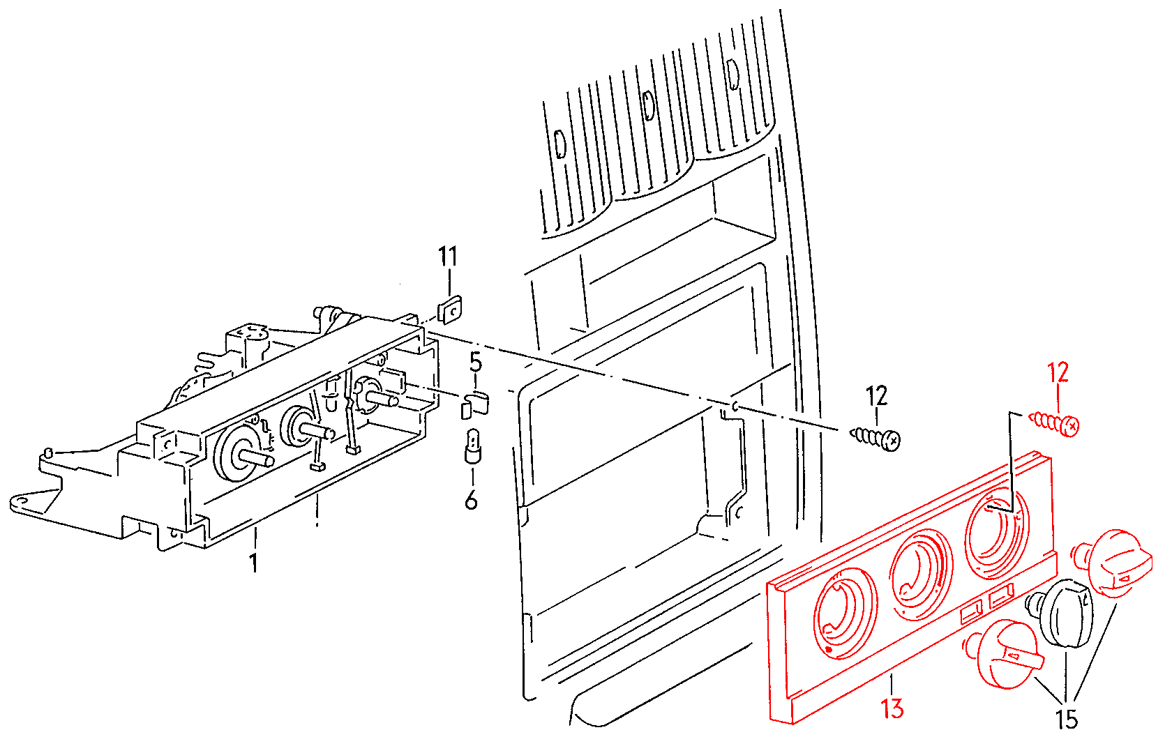

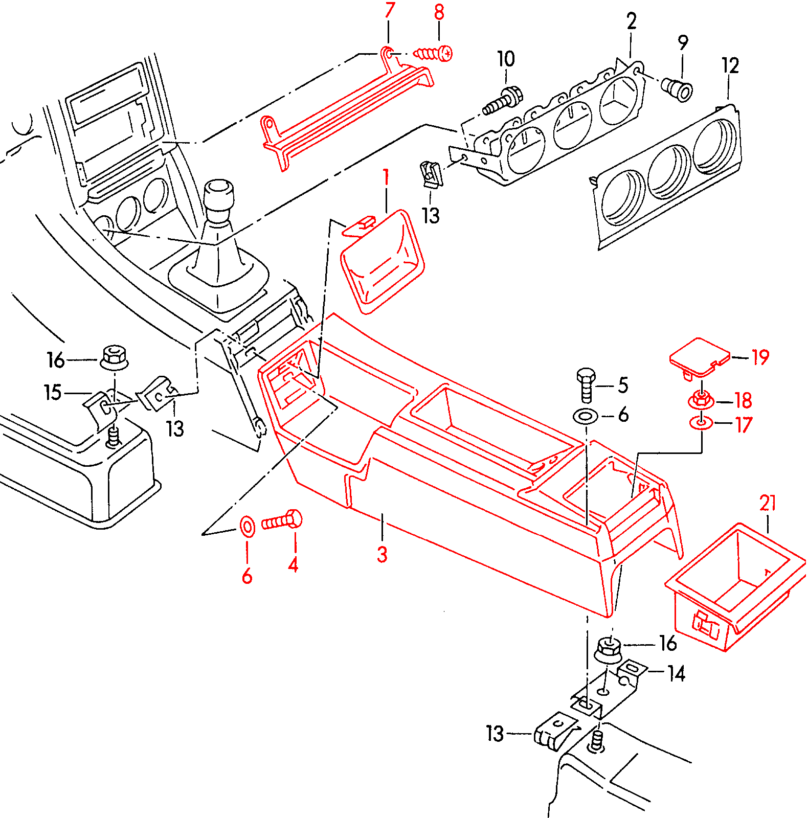

Voilà, je vous ai mis en rouge ce que vous deviez démonter !
Le premier truc dont il faut s'occuper c'est de la poignée du frein à main pour en sortir le cache n° 3 !
Pour cela il faut glisser un tournevis à un endroit précis dans la pièce n°2, pour en soulever la languette, ce n'est pas simple du tout et ça peut laisser de sérieuses marques !
Dans mon souvenir, sur mon cabriolet, la languette était en bas et non en haut, comme sur cette image.
Ensuite, on va libérer le gros élément qui porte aussi le n° 3, faites bien attention en retirant la pièce n°1, c'est un petit cache qui se raye très facilement pareil pour le cache 19
Il faut tirer la pièce n°3 vers les sièges arrières, puis le faire remonter en passant par le levier de frein à main, une fois sorti, les choses seront bien plus facile !
Après on prend ici en retirant les boutons de la ventilation, les 2 vis puis libérer la façade, l'objectif est de sortir le petit arrêt n°7 sur l'image ci-dessus, car c'est elle qui empêche le bloc de mano de sortir !
Ca vous va ?

Petite correction pour sortir la poignée de frein à main:
on ne passe pas de tournevis dans la pièce 2, on soulève l'arrière de la pièce 3, puis on recule cette pièce 3.
Soulever l'arrière de la pièce 3 permet de libérer un crochet en plastique qui malheureusement n'est jamais sur les photos ou schémas.
La, il faut tirer ou pousser fort cette pièce 3 vers l'arrière de la voiture.
Injecter du silicone en bombe entre la garniture plastique et le levier en fer facile la chose.
Une fois que la pièce 3 est reculé de 2.5 cm, la languette de la pièce 2 est facilement accessible.
On sort la pièce 2 vers l'avant et la pièce 3 aussi.
Mon commentaire est beaucoup plus compréhensible avec le schéma de Phoenix, je sais pas où il l'a trouvé mais si je l'avais vu avant et si j'avais trouvé le coup de reculer la pièce 3, j'aurais évité de croiser le fer du tournevis avec le plastique des garnitures sur ma première B3.
