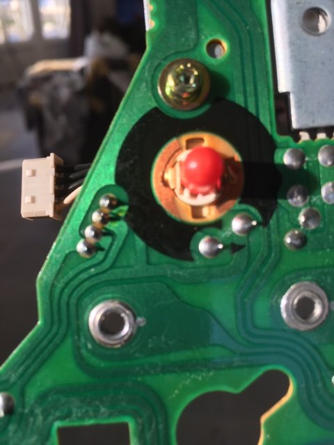

A mon tour de démonter mon tableau de bord pour 2 raisons:
L'éclairage des instruments est incomplet et surtout l'indicateur de température d'eau reste dans le bas de la graduation sans rester totalement en butée.
Pour les ampoules d'éclairage j'ai un problème: c'est très difficile de trouver un magasin en ligne ayant exactement ces modèles.
Pour la console centrale et les 3 indicateurs dessous j'ai ça
En ces temps compliqués j'ai du mal à trouver exactement ces modèles. D'autre part peut-on utiliser des leds qui ont une durée de vie supposée plus longue?
Pour ce qui est de l'indicateur de température si j'ai bien compris il y a un mauvais contact sur la fixation de l'indicateur sur son circuit imprimé.
Regarde mon sujet sur mon cabriolet, je parle des ampoules du Pi !
déjà tu peux récupérer les capuchons rouge !
Celle de droite, il faut identifier son culot, prend déjà ses dimensions, ça va aider pour trouver.
Tu as aussi les ampoules qui sont sous les boutons rotatifs vers le cendrier
