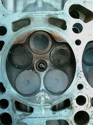

Je n ai pas de fissures au niveau des filtages des bougies .Pour ma part la fissure est entre les 2 soupapes d'échappement (voir sur la photo la fleche).
Modifié par WALLACE
