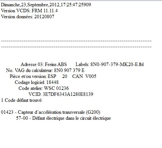

Bonjour a tous, Depuis hier le témoin esp sur mon s3 AMK reste allumé. Je prend le VAG COM et le résultat est le suivant: Adresse 03: Freins ABS Labels: 8N0-907-379-MK20-E.lbl No. VAG du calculateur: 8N0 907 379 E Pièce et/ou version: ESP 20 CAN V005 Codage logiciel: 18448 Code atelier: WSC 01236 VCID: 3E7DF6343A1280E8139 1 Code défaut trouvé: 01423 - Capteur d´accélération transversale (G200) 57-00 - Défaut électrique dans le circuit électrique Je souhaite savoir ou se trouve ce capteur (démontage ,sa ref et son prix ) Faut il le reprogrammer une fois changé ? Pour info j'ai déja vécu ce défaut d'esp à cause du capteur 1J0907651A en Décembre 2009 A 125000 KMS !!!
