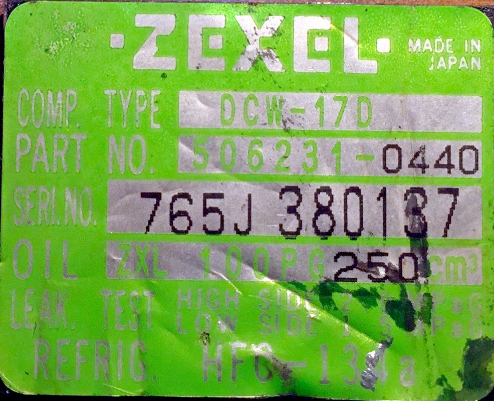

Compresseur de climatisation Zexel
Type: DCW-17D
Part Number: 506231-0440
Quantité et type d'huile = ZXL 100PG / 250cm3
Leak TEST High Side 2.9 MPaG
Leak TEST Low Side 1.5 MPaG
Réfrigérant: HFC-134a
L'étiquette était en train de se barrer...

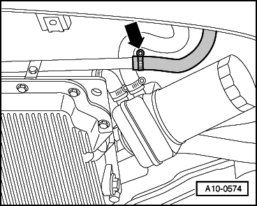

En sortant la durite là où Audi le prévoit

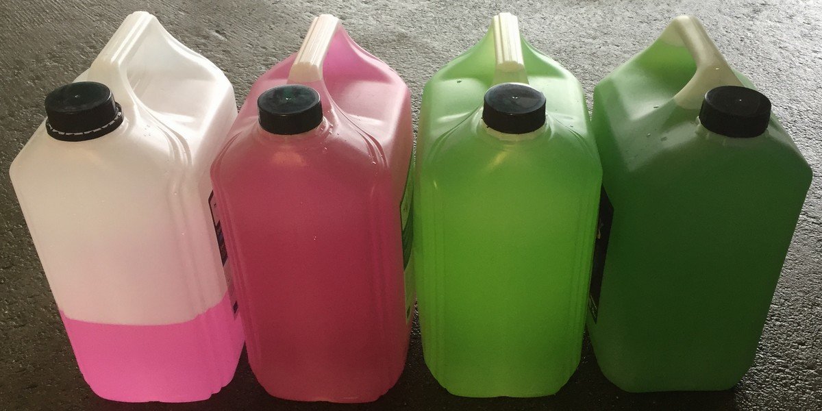

On sort environ 5L
Mais si on l'a trouve...
Là on sort un peu plus que 1.5L

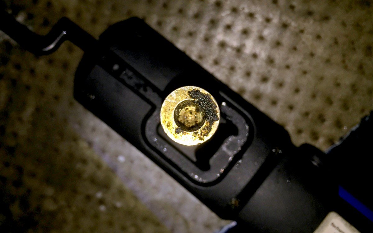

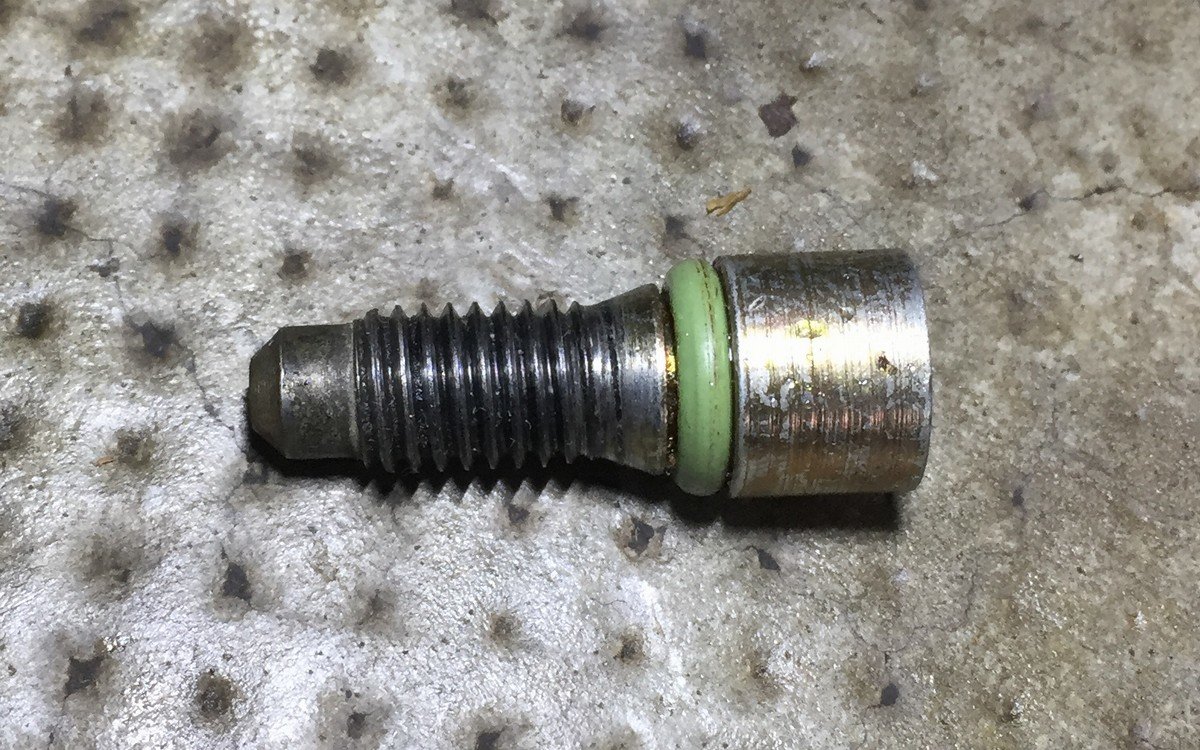

La voilà cette fameuse vis qui n'est pas du tout là où elle est dessinée sur ETKA...
Mais dont le numéro de l'o-ring correspond bien !

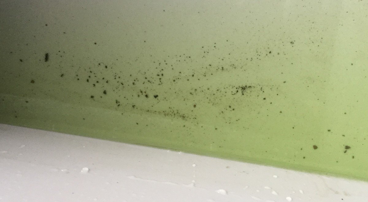

Malgré 2 vidanges, j'ai quand-même trouvé encore ce genre de débris...
Après 4 heures de boulot, de recherche, de tests routiers pour faire chauffer et circuler le LDR, la couleur est la bonne !

À propos de cette fameuse VIS, la retirer fait carrément peur, tellement elle tient dans son logement, j'ai pris le grand bras de levier histoire de la décoincer sans forcer, puis j'ai utilisé le petit cliquet pour la bouger en avant en arrière, pour qu'elle se libère tout en douceur.
Mais la retirer c'est une chose, la remettre en est une autre !!! Il y avait tellement de résidus dans le pas de vis moteur, que j'ai du y aller plusieurs fois pour rentrer la vis, la tourner un peu, la sortir, la nettoyer, etc...
J'utilise ma cire pour la carrosserie, que je mets sur le filet de la vis pour dissoudre et agripper tous les dépôts, j'avais fait de même pour les puits de bougie. Une fois terminé, on met du WD40 et on essuie et là, avec son nouveau joint O-ring, on la serre au couple de 20Nm.
Quel plaisir d'avoir découvert cette vis, elle me fera gagner beaucoup de temps, lorsque j'aurais reçu les produits EVANS.

Maintenant que j'ai trouvé cette vis, pour vidanger ce sera plus simple !

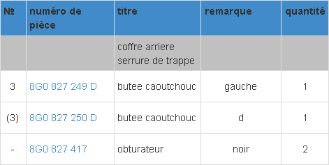

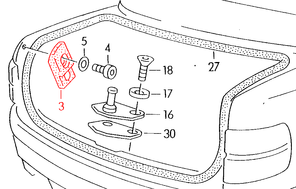

Parqué tranquille, je me dis que je vais en profiter pour ajuster le niveau du coffre et je vois les deux butées complètement craquelées !?
1- Quelqu'un a un tuto pour retirer proprement la vitre du rétro extérieur ?
2- Je vais voir si je trouve les références de ces butées pour les remplacer, en espérant qu'elles se trouvent encore, mais je reconnais, je n'ai jamais passé de "Seal Feed" dessus et j'ai aussi les joints des feux arrières qu'il faudrait que je nourrisse rapidement.
On ne le voit pas sur la FIG, mais il y a un petit cache qui vient masquer les vis pour éviter qu'elles ne s'oxydent. Ce petit cache est sans doute "l'obturateur"...

Si vous suivez ce sujet, vous savez que j'ai acheté les deux, en neuf, à 70CHF la pièce il y a déjà un moment !

Après négociation avec un employé d'AMAG de ma région vraiment sympa et serviable, on a pu lancer une commande chez Audi Tradition.
Donc j'ai commandé les deux butées du coffre et je pense que ces butées ont une incidence sur le verrouillage lui-même qui prend, du coup, tout le poids du coffre dans la tronche et qui peine à s'ouvrir.
J'ai fait l'essai en mettant des épaisseurs dans le coffre pour le faire remonter et là il s'ouvre vraiment sans difficulté.

J'en ai pris deux à qui j'ai donné un angle de manière à enrober l'épaisseur que je pensais plus petite et qui doit faire dans les 6mm.
Donc placer la pièce derrière le trou pour offrir une "dent" à une vis à tôle. Cela ne s'est pas fait du premier coup et le deuxième problème, c'est que la moindre épaisseur venant se placer entre le support du rétro et cette tôle, se reporte à l'extérieur, créant plus d'espace que désiré, mais ça va...
On va dire que ça tient, mais que ça pourrait être mieux fait, mais c'est ce "bord" qui m'empêche d'avoir quelque chose à 100 %
Alors je me demande s'il ne faut pas couler de la soudure dans le trou, percer et refaire le pas de vis dans la masse ou bricoler un truc avec un écrou soudé sur une tôle et placé derrière le trou...
L'espace pour bosser est vraiment minime.
Je viens d'avoir une autre idée... Faire une fente sur le côté, glisser une pièce plate dans la fente, marquer le trou, percer le trou et faire le pas de vis, une fois fait, un peu de soudure pour lier la tôle au niveau de la fente et la pièce usinée. (soudure électrique)
A creuser... Façon de parler !

Il n'y a pas moyen de faire quoi que ce soit du genre, parce que l'espace possible n'est pas grand et que l'épaisseur pour visser n'est qu'une simple tôle !
Il faut vraiment soit couler du métal et percer et tarauder, ce serait très solide ! Sinon l'idée que j'ai eue, j'en ai parlé avec le tôlier (sujet RS2) ce matin, il m'a dit que c'était pas mal du tout.

C'est intéressant, mais ça va forcément laisser un "bord" sur le dessus, en plus, il faudra que la vis utilisée soit plus longue, mais sinon c'est pas mal du tout.
