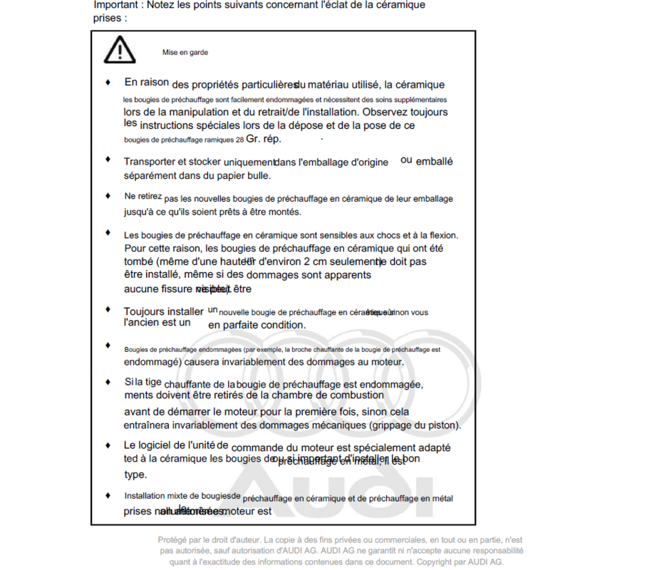

Quelques infos à propos des bougies de préchauffage (issues d'une doc en anglais traduite par translate, d’où la taille des caractères qui varie, j'ai la doc aussi en anglais) : -
Never say never: A6 Allroad 3.0 tdi 2007
remi_rco a répondu à un(e) sujet de Lobster_Johnson dans A6 C6 / A6L C6 / allroad C6 - (2005 à 2011)
Attention : les bougies de préchauffage se démontent moteur chaud et il y a un couple de desserrage maxi à respecter (sinon, on risque de casser la bougie et l'extraction peut être "compliquée"). -
