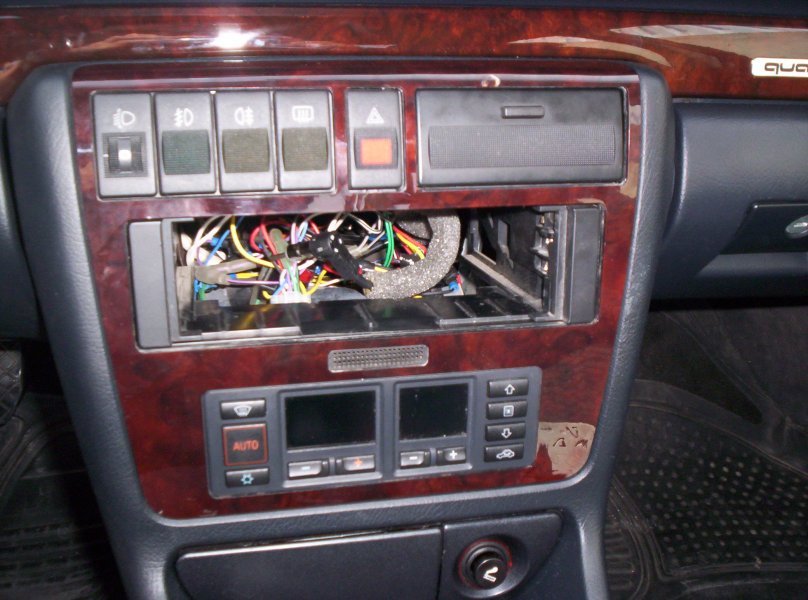

tout d'abord, enlevez votre autoradio,
user posted image

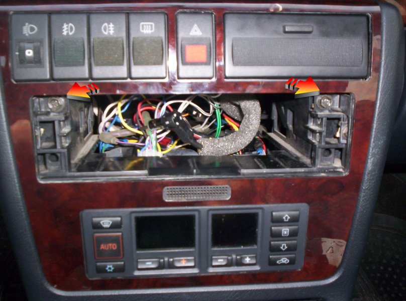

ensuite, enlever les deux caches plastique finition pour avoir accès aux futures vis à démonter (partie assez chiante qui plus est car tres peu de place, les vis sont directement vissées sur les pièces plastiques ...)
user posted image
user posted image

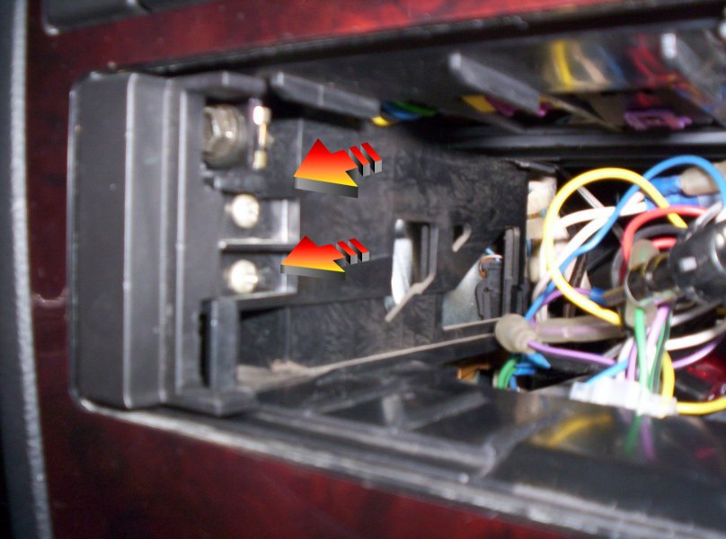

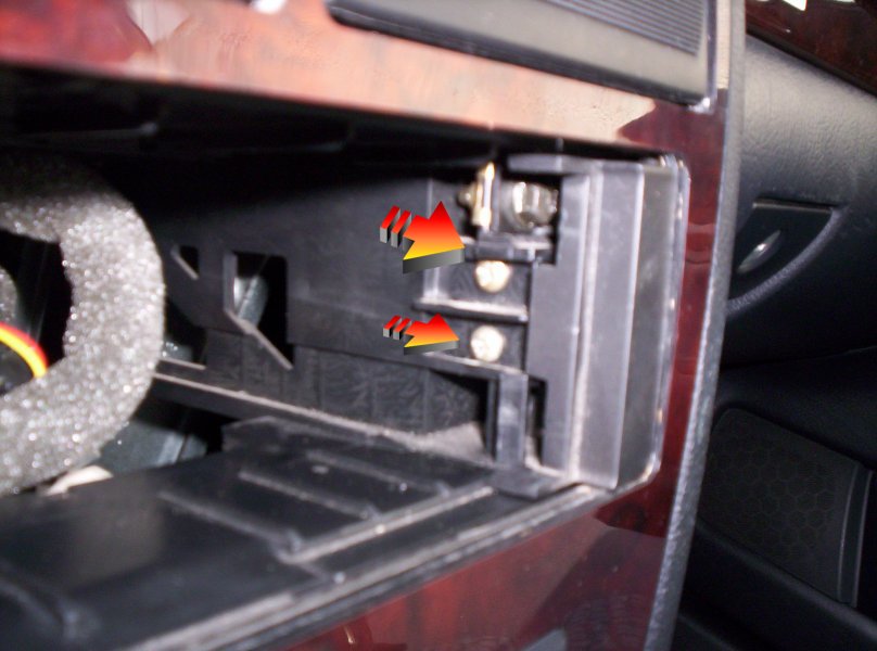

une fois ces deux pièces enlevées, dévissez les deux petits boulons de 8 qui servent a tenir l'habillage de la console,
user posted image

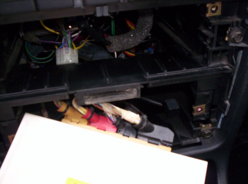

dévissez ces deux vis (clé 6 pans mais je ne me rappelle plus de la taille bigsmile.gif )et vous pouvez ainsi tirer votre bloc clim. Débranchez les 4 fiche à l'arrière (toutes différentes donc pas de possibilité d'erreur au remontage),
user posted image

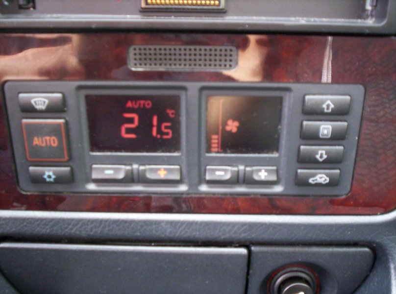

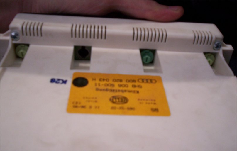

Vous avez maintenant accès à vos ampoules :
user posted image
pour les enlever, faites un quart de tour avec un tournevis plat et c'est dans la poche !!
Une fois l'ampoule changée, on fait tout pareil dans l'autre sens et voilà, tout refonctionne nickel !!
user posted image
user posted image
user posted image
user posted image
user posted image
user posted image

en fait y a
2 ampoules de 12V 0.9W pour les fenetres (sont allumées en permanence)
2 ampoules de 12V 2W pour les boutons lorsque l'on met les phares

Je rajoute un dernier petit mot car j'ai changé les ampoules qui étaients grillées.
Je suis allé chez audi et j'ai pu les acheter à l'unité (2€) mais je pense que l'on peut les trouver pour moins cher.
Il fallait 2 ampoules de 2W/12V pour l'extérieur et deux ampoules de 1.1W/12V au centre (meme si il y avait des 0.9W).
