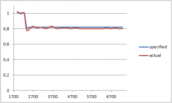

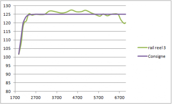

J'ai fait des logs le week dernier pour voir si la pompe HP (HPFP) suivait bien, jusqu'à 6400tr/min elle suit la consigne ensuite elle a du mal. La richesse est cependant respectée. KSF m'avait dit que c'est elle qui limitait les dernier chevaux (pression limitée en haut) :
Cela implique donc de remplacer la pompe ?
J'étais en discussion avec le préparateur local, il me disait que les pompes Hitachi était compatible e85 ? il avait fait une grosse prepa sur un tfsi et les retours etaient positifs. Est il envisageable de changer celle ci par une plus puissante avec une gestion e85 ?
Non en l'état de puissance la pompe suffit. Pour plus (mais pas grand chose puisque le turbo limite ensuite), pompe à remplacer (1000e) ou juste l'interne (400e) pour avoir plus de débit.
Ce qui est certain sur 2,5TFSI remap, c'est que même avec une pompe plus performante, ça ne suffit pas. Avec la pression d'origine, je ne sais pas si elle pourrait suivre, injecter 40% de plus de débit c'est beaucoup.
