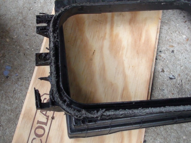

J'ai depuis 1 mois le même problème.
La moquette côté arrière passager baigne dans l'eau.
J'ai d'abord épongé puis j'ai accusé mon fils de 4 ans d'avoir renversé une bouteille d'eau ( trop facile!)
La voiture est restée en stationnement 3 jours pendant lesquels il n'a pas arrêter de pleuvoir.
La voiture était en pente (avant > arrière)
Et la surprise après 3 jours..c'est la piscine a l'arrière passager.
* Infiltration liquide de clim : pas possible, le vehicule etait immobilisé
* joints de portière ou barrière alu HS : pas possible, le bord de la moquette coté porte est sec.
* Jointe de parebrise : pas possible il y aurait de l'eau coté droit et gauche
* Eau sous la batterie : pas possible, en demontant la batterie rien n'est bouché et c'est sec
Je demonte donc ce matin le filtre habitacle et son support qui sont du coté passanger.
Je vois que le joint du support filtre est mort, imbibé d'eau. La mousse sous le support du filtre est aussi humide et l'eau peut passer entre cette mousse et le conduit d'air (voir photo).
Je refais le joint coté support filtre et j'en rajoute un autre sur l'entrée d'air.
Je vous dirai si le problème apparait de nouveau
Modifié par guenou
Salut à tous!
J'étais à l'origine de ce sujet et je vais donc vous dire ce qu'il en est après un passage chez AUDI LAON(02):
Ma fuite provenait d'une légère déformation entre 2 tôles soudées sous le support du filtre à pollen ainsi que de la "disparition" du joint sillicone sur cette même soudure!
En fait, ce serait dû à un choc que j'ai eu il y a maintenant au moins 5 ans à l'avant droit(j'avais percuté un mur à environ 25 kmh - p..... de verglas!!!)et ça aurait provoqué cette légère déformation de la soudure entre les 2 tôles ainsi que la perte du joint sillicone! L'eau donnait l'impression de n'être présente qu'à l'arrière mais en fait, d'après le mécano, la mousse sous la moquette avant était aussi gorgée d'eau mais ça ne se sentait pas car elle est très épaisse à l'avant; ensuite, toute cette eau arrivait à l'arrière par les différents conduits!!
Alain, de chez AUDI LAON, m'a refait tout ça et ça ne devrait plus fuir!( Chapeau à cet Alain qui est super sympa et qui bosse comme un chef)!
Voili/voilou la fin de mes problèmes (normalement)!
Dites-moi ce qu'il en est pour vous!!

Depuis la refection du joint support filtre habitacle, je n'ai plus aucune fuite.
Je pense qu'il y a differentes causes racines et que cette cause ne va pas résoudre l'ensemble des problèmes.
Je vous conseille quant même de verifier ce point dans vos recherches.
