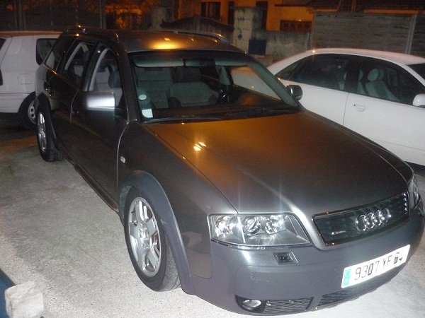

Bonjour je viens d'acheter un a6 allroad et le systeme de suspension ne leve ni ne descend la voiture Par contre l'avant reste en position basse et l'arrière levé ou position normale Quand je met le contact le compresseur se met pourtant en fonction Les suspentions ont étés changées récemment Aujourdui j'ai mis la voiture sur chandelles les boudins de suspension étaient dégonflés (mous) après avoir démarré le véhicule les boudins se sont gonflés et le défaut sur le compteur disparu...mais toujours rien concernant levé et descente du véhicule via commutateur tableau de bord Quelqu'un serait-il par ou commencer à chercher la panne ( l'ancien propriétaire m'a parlé de possible fuite.....???? ) MERCI
