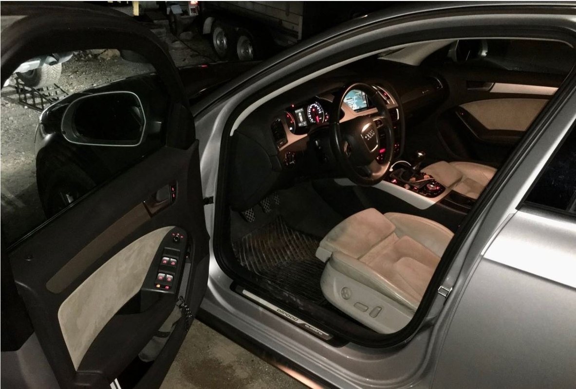

salut s4_ludovic , pour info l'A6 c5 allroad est donné pour 9,6l usage mixte et un poids de 1825 kg a vide la mienne avec toutes les options 2000 kg et j' habite le var ( route sinueuse) quand a l' A4 allroad le moteur est super parametr" d'origine ( ralenti a 525 tr/mn ) 2967 cm3 Moteur 245 ch Puissance 500 Nm Couple Manuel automatisé Boîte de vitesses 6.2 sec Acceleration 240 km/h Vitesse de pointe Extra urbain: 5,5 lt/100km Mixte: 6,2 lt/100km Urbain: 7,2 lt/100km quand au poids 1800 kg . Le démarrage avec un véhicule a boite auto est toujours plus gourmand en carburant qu'une boite manuelle d'autant que le véhicule est plus léger l'A4 500 Nm contre 370 Nm pour l'A6....... ya pas photo ....... là, je suis a bout d'argument ...... bref mon opinion est fait ..... amicalement -
bonjour a tous, mon A4 ALLROAD n' est que celle de mon fils ( tchang ) que j' ai acheté (lui est passé a la golf 7 R ) j'était dans la section A6 c5 allroad. après 10 000 km avec la conso n' a rien a voir moins que la moitié ( toujours en respectant les limitations de vitesse ) l' ensemble moteur 3 litres / boite n' a rien a envier question souplesse avec mon ancienne A6 allroad tiptro ..... un regal
