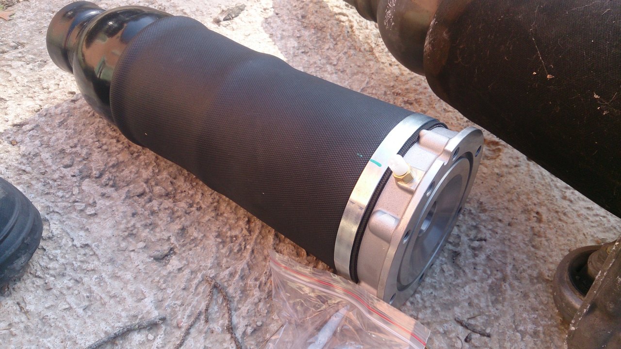

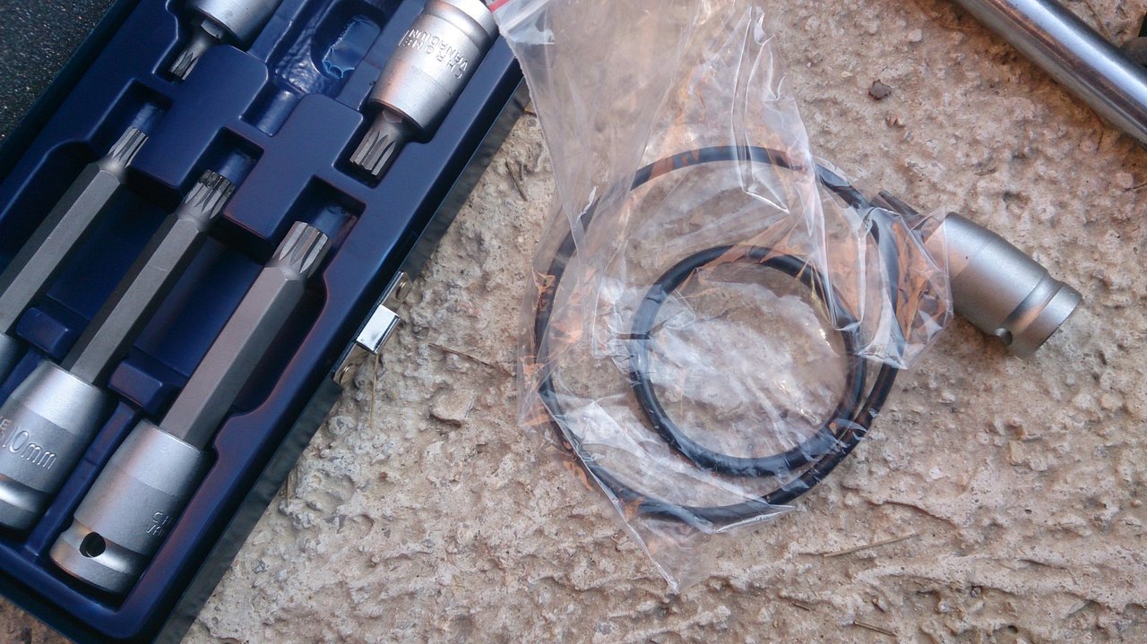

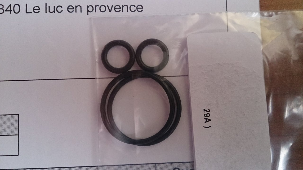

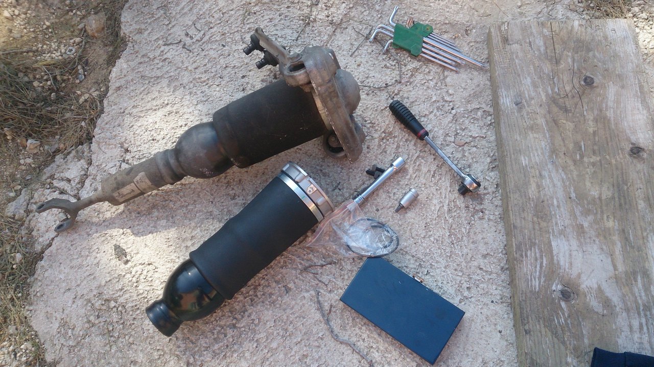

les 4 a chaque fois , une vidéo et les joints , plus le descriptif l' indique il y a deux ans j' avais commandé les mêmes et pas de problème , le compresseur , j' avais attendu et je ne l' ai commandé qu' en début d' année , mais je l' avais eu qu' a 134 € , là c' encore moins cher bon attention dès fois il y a une taxe , mais bon même avec la taxe le tarif est dérisoire , certain n' aime pas ce site , mais jusqu'a présent pas de problème , et j' en ai commandé des choses .......... mais utilisez paypal, comme ça garantie....... suivant ce que vous commandez ça met du temps ........... chacun est libre de ses choix . amicalement -

@matth remplacé en même temps que les disques ( a pas cher chez " Atazone " ) cout 80 roro , le compresseur plus récent 130 roro depuis deux ans et pas de blème ............ bien sur " plug en play " vu que en cas de clash la voiture " vaut que dalle " de toute façon ma voiture ne voit même pas un mécano ( interdis ) j' ai eu la faiblesse d' amener la voiture ( sea altea 2.0 tdi FR de 170 ch ) de ma femme chez un meccano de concession pour l' embrayage hydraulique ( recepteur ) j' ai eu l' embrayage a changer ( m'on mis de l'huile sur le disque ) le volant moteur ( bi- masse ) a changer , il a fallu que j' insiste lourdement pour qu' il me mette un volant moteur traditionnel ( d'un seul tenant ) soit disant savaient pas que sa existait en échange ) bref facture totale 2200 roro . C'est ma femme qui était contente , elle avait insisté pour le faire faire , alors que j' ai toujours fait les réparation et entretien moi même, et depuis que je suis a la retraite ( 18 mois ) j' ai plus de temps , a partir du moment ou c' est programmé . -
