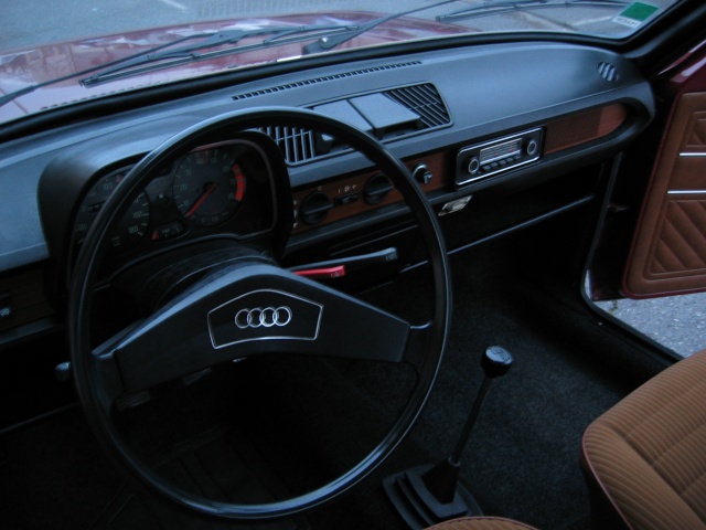

Voila l'exter et c'est bientot fini. Reste les enjoliveurs chromés, les caches enrouleurs, peut etre une radio d'origine ( si FM ) et le bloc compteur avec compte tour....
  • 4 semaines plus tard...
Quelques travaux.....

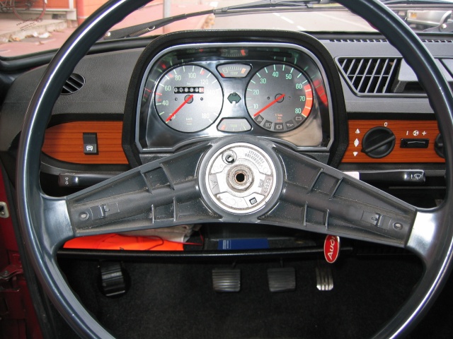

Nouveaux compteur ( chiffre vert aiguille rouge ) Je voulais le compte tour, mais introuvable en vert et en bon etat....
Mon nouveau auto radio FM
pose de baguettes chromées sur les montants AV AR +cache enrouleurs de ceinture

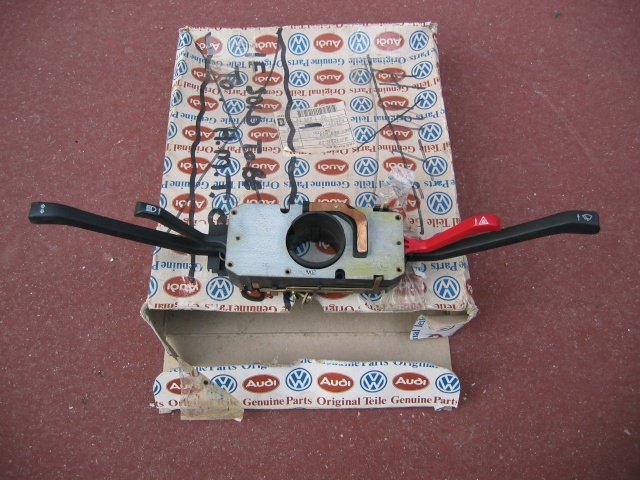

Bon , ca fait un siecle que j'avais rien fait sur la 50 mais j'ai trouvé par chance quelques pieces neuves, donc echange de l'ancien par du neuf.... 8)
Gros coup de chance de trouver ca neuf en boite d'origine.
Pour certains aucun interet mais moi et la meca... :lol: Donc si ca peut servir....

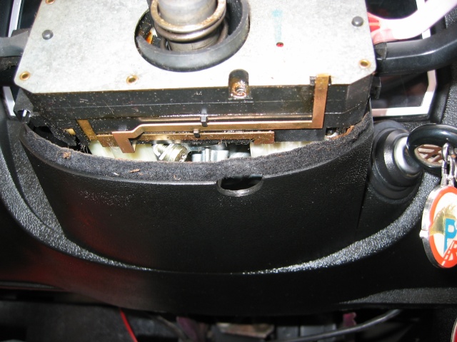

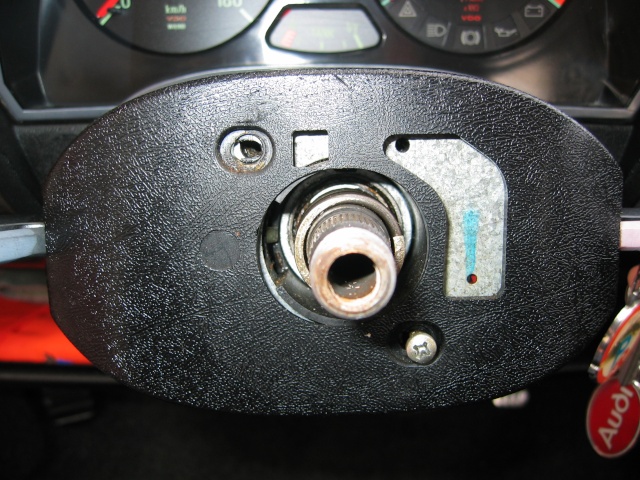

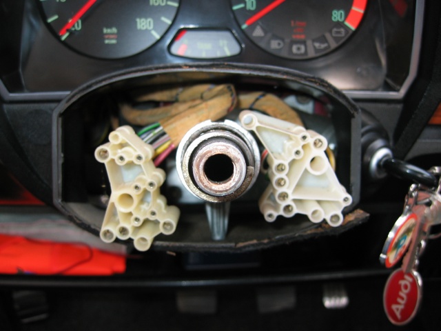

Enlever le cache, devisser le volant en faisant gaffe au ressort, retenir la colone dans son logement.
Enlever les deux vis du cache
Les commandes sont fixées par un collier, un trou est prevu pour l'acces. Devisser, puis enlever les prises
Puis la meme en sens inverse et voila !

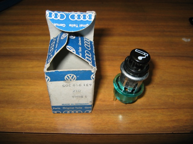

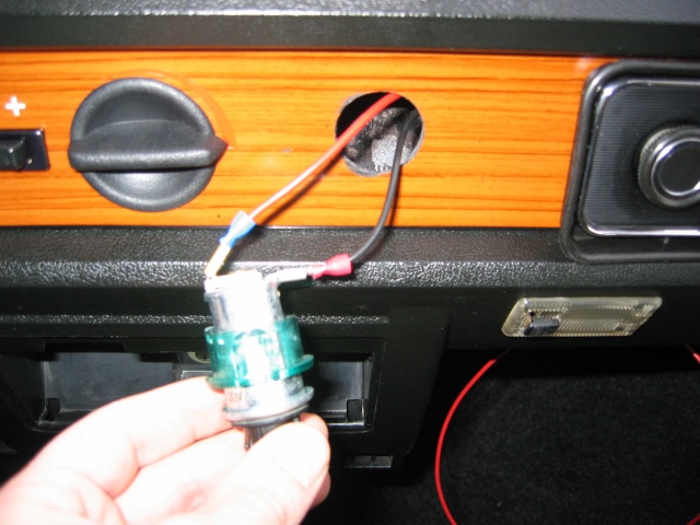

L'autre pieces du jour. L'allume cigare.
Dans un premier temps s'equiper. Achat d'une " cloche " diametre 25 ( l'allume cigare fait 26 )

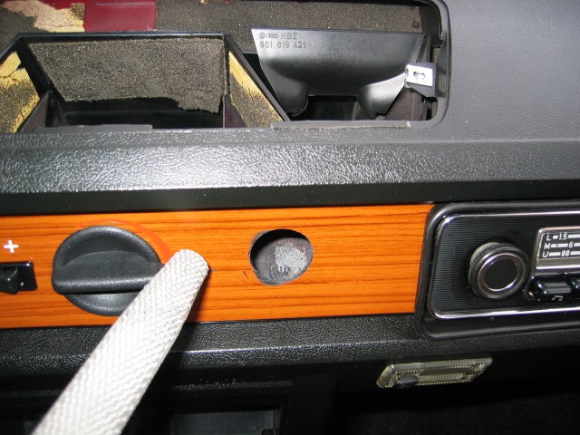

Pour bien voir, car derriere il y a des cables, j'ai demonté l'aeration. Percage puis ajustage a la rape.
Cabler avant d'installer. Le + sur l'autoradio et le - au chassis. Essayer l'allume cigare avant de le fixer car le mien avec l'age etait sale et fit quelques etincelles la premiere fois ( poussieres humudité ???? )
Et voila le travail fini 8)
