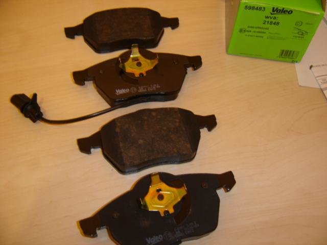

J'ai acheté cet après midi des plaquettes de marque Valéo à -50% chez "leclerc auto" soit 56euros le jeux : Bonne affaire!
Je me suis donc attelé au montage de ces dernières et je vous post des photos du montage en éspérant que cela vous aidera.
Alors voiçi les nouvelles palquettes :
[attachmentid=16015]

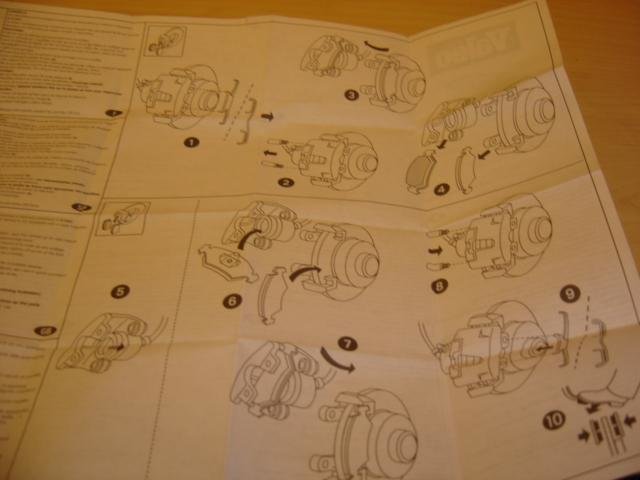

Et voiçi la notice de montage, essentiellement constitué de dessin explicatifs :
[attachmentid=16016]

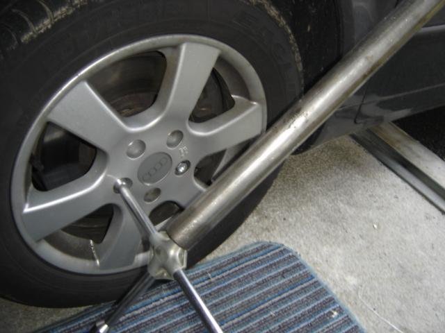

D'abord, le démontage d'une des roues :
J'ai desseré les écrous de manière cool : c'est le gros tube qui faisait le boulot! :
[attachmentid=16017]

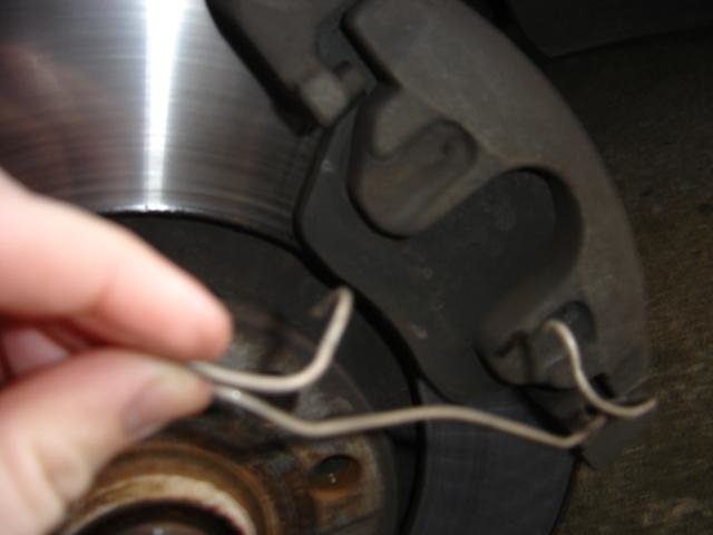

Il y a une agrafe sur le devant de l'étrier qu'il faut enlever ( j'ai fait levier avec un petit tournevis pour la sortir ):

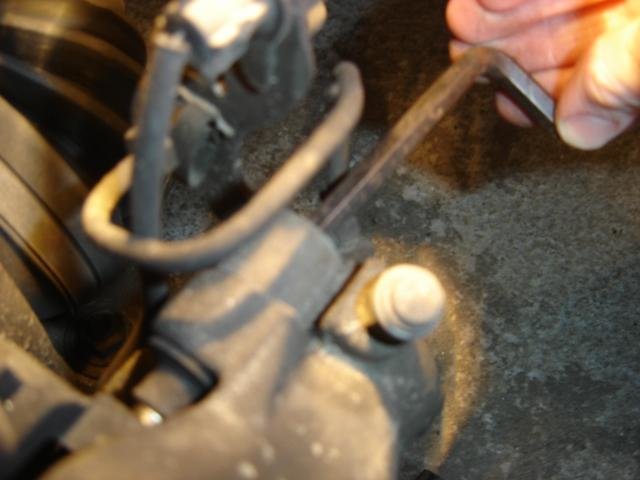

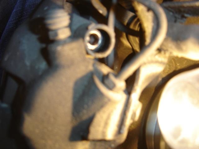

Derrière l'étrier, il y a deux guides qui sont masqués par des embouts plastiques. Il faut enlever ces embouts pour accéder au pas de vis 6 pans qui permet de démonter l'étrier :
[attachmentid=16020]
Modifié par Audiman-Bzh
On devisse les deux guides et on les dégages bien afin de pouvoir sortir l'étrier :[

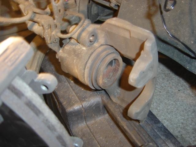

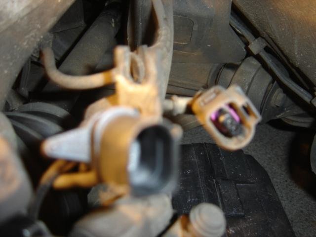

Une fois l'étrier enlevé, il suffit d'oter les anciennes plaquettes et débrancher la prise de témoin :
[attachmentid=16022]

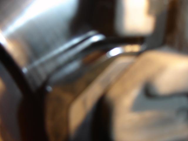

Ensuite, à l'aide des pouces on d'une ancienne plaquette plaquée contre l'étrier, il faut repousser le piston dans sa gorge
Placer les nouvelles plaquettes dans l'étrier et remettre l'étrier sur son support :[
[attachmentid=16023]

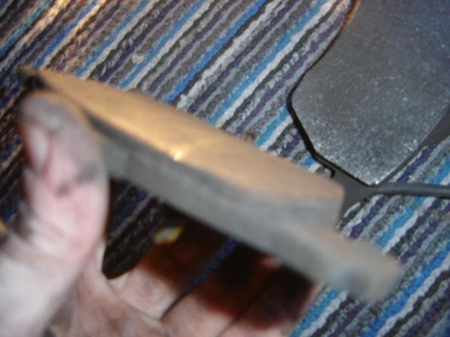

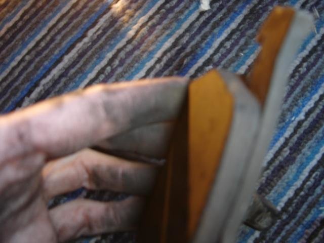

Voiçi l'état des anciennes plaquettes, celle qui est cachées derrière l'étrier est plus usée que l'autre :
[attachmentid=16026]
[attachmentid=16027]

un truc qui "m'interpelle" cependant .. était tu obligé de demonter l'etrier pour changer les plaquettes ? je sais que pour changer de disque c obligatoire mais pour les plaquettes il me semblait qu'il y'avait juste besoin de basculer l'etrier non ?
Perso je l'aurais fait aussi histoire de nettoyer mais est ce bien indispensable ?
merci
Bonsoir,
Les vis que tu enlève pour le changement des plaquettes sont en fait les guides de flottement de l'étrier, il faut donc démonter les deux, et sortir l'étrier pour dégager les plaquettes, une des deux plaquettes reste sur le support et l'autre sur l'étrier ( clipsée sur le piston.
C'est vraie que classiquement, il faut simplement le basculer pour dégager les plaquettes mais apparemment chez Audi non.
La manipulation est très simple donc n'hésite pas à faire ton nettoyage.

Juste une petite précision : Avant de tout démonter, vérifiez que vous avez bien une BTR de 7 pour démonter les étriers ! Les jeux de clés proposent souvent 1, 2... 4, 5, 6, 8, 10 !
Donc j'ai galéré un peu à me fabriquer un embout à base d'un tournevis TORX de 7 ! Mais ça a marché ;)
