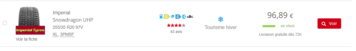

personnellement j'achète sur CentralePneus ou on peut trouver ceux là mais je ne connais les indice de charges et de vitesse pour son A6.
j'attends déjà les "Michelin sinon rien" ... j'ai depuis des années des pneus chinois ( Riken, Sailun ) et aucun problème avec 600Nm
Modifié par s4_ludovic
Ce sont des MICHELIN PILOT ALPIN 255/35 R20 97W
