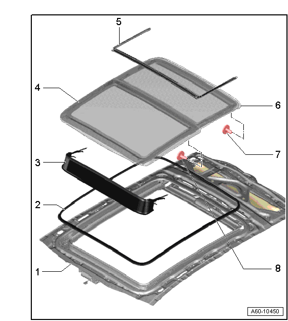

Oui la partie 1. D'ailleurs, quelqu'un ici a access a Elsa en fr? J'ai pu avoir la notice de montage avec les couples mais en Allemand...Le couple semble être 8nm mais en utilisant le traducteur, on voit que c'est selon un méthode bien particulière et je veux vraiment pas me louper sur le remontage pour être sur d'écarter tout risque de fuite avant de remonter le pavillon. Je mets la capture avec le numéro de doc Elsa au cas ou et la page en question si une personne parle Allemand
Merci beaucoup, tu assures :)

Salut Dagoba ! Grâce à la vidéo que t’as posté j’ai pu trouvé l’origine de la fuite.
Depuis lundi j’ai une satanée fuite comme vous coté conducteur et impossible de voir d’où ça vient. Le weekend dernier j’ai nettoyé la gouttière bien correctement, il a ensuite bien plus … résultat de l’eau dans l’habitacle (j’ai retiré le cache du montant pour y voir plus clair).
Du coup grâce à la vidéo j’ai fait étape par étape.
Premièrement j’ai versé de l’eau côté pare-brise dans la rigole pour voir si elle s'écoulait bien (bien faire attention à ne pas trop en verser d’un coup, y aller avec un petit filet d’eau). Résultat pas de fuite, j’ai pu éliminer la cause de la durite.
Deuxièmement, j’ai versé de l’eau coté porte … oh ça fuit !
Du coup troisièmement, j’ai bouché le petit trou de la gouttière et j’ai versé de l’eau jusqu’à hauteur de la « butée » (celle collée au filet anti remous, la sorte de tunnel où l’eau passe) et la tadam ça fuit !
Quatrièmement j’ai remarqué qu’à cet endroit il y a une rondelle étanche qui sert de joint (sûrement pour le serrage du chassis du toit ouvrant sur le bâti de la caisse), elle a l’air bien abimé par rapport à celle qu’il y a de l’autre coté. (Désolé pour la qualité de la photo)
Maintenant que la fuite à été détectée, 2 possibilités de solution.
Soit démontage complet du toit pour remplacer si possible la rondelle sinon changer le toit complet (facture hyper salée si fait en concession Audi)
Soit dégraisser à fond (avec un nettoyant frein) l’endroit et appliquer un silicone type carrosserie ou colle à pare brise, couleur noir, très adhésif et qui ne casse pas avec le temps (donc qu’il reste un minimum souple)
Par contre ne faites pas comme dans la vidéo, le mec n’a rien dégraissé et met de la colle forte qui avec le temps va casser (et puis c’est pas propre).
Voilà, personnellement je vais testé avec un silicone, et je reviens vers vous pour le résultat.
