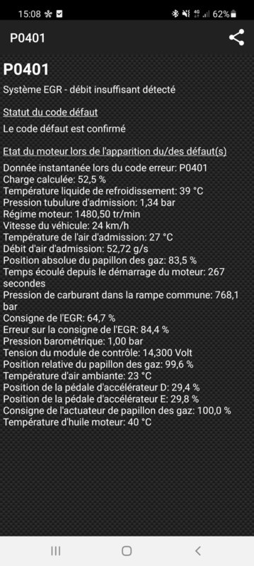

Pour le problème de chaîne de distribution, voici le défaut :
La correction de la position d'arbre came est trop importante et donc les soupapes ne s'ouvrent et ne se ferment pas au bon moment.

Salut à tous, pas de décalaminage mais j'ai débranché l'EGR et depuis plus de soucis de broutage à froid madame m'a même dit avoir été surprise par la puissance dispo plus vite sur un filet de gaz. on va attendre quelques jours avant de la rebrancher et je pense commander une plaque d'obturation pour cette saloperie d'EGR. ou il faut forcement une reprog ? QUID du CT? je risque d'être hors tolérance? je doit le passer en décembre.
Soit egr débranchée, soit plaque d'obturation.
Défaut voyant moteur au tableau de bord, pas de problème de fonctionnement moteur. Mais je crois que le fap ne se regénère pas si egr déconnectée.
Pas besoin de reprogrammation.
J'ai mis la plaque d'obturation, laissée la vanne egr connectée, et pas de problème de fonctionnement moteur et fap, juste le voyant moteur au tdb.
Pour passer le CT, j'enlèverais la plaque et reset défaut avec le vcds. C'est tout.

Oké merci Hornet mais l'EGR ne risque-t'elle pas de rendre l’âme plus vite ou de s'encrasser plus si elle s'ouvre pour rien avec la plaque d'obturation? (
La place doit bien ce mettre sur l’espèce de gros truc noir à l'avant du moteur la ou la durite des turbo arrive c'est ça?
J'avais lu quelque part que si on obturé il fallait reprogrammer je me trompe peut-être.
Elle peut s'ouvrir, s'il n'y a pas de flux dans le bypass les gaz d’échappement vont aller uniquement dans le conduit principal.
La plaque se met à la sortie du refroidisseur de gaz d'échappement, et sous la conduite rigide noir à l'avant du moteur.
La reprogrammation est obligatoire pour ne pas avoir de voyant au tableau de bord. Mais je ne l'ai pas fait et j'ai le voyant moteur allumé en permanence du à un manque de flux de gaz dans le système egr.
