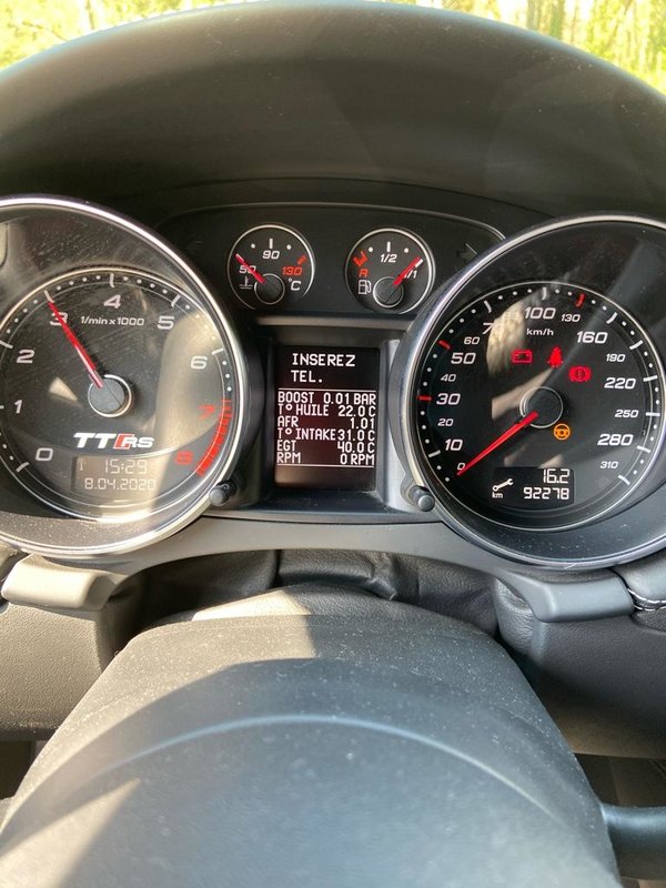

Sur la photo ci dessous j’ai
-boost
-temperature huile
-température admission
-AFR
-température échappement
-RPM

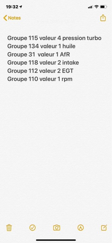

Pour trouver les données et te faire un écran sur mesure « collection » c’est un peu galère mais cette photo peut t’aider.
f36a039a620186c485d103858115097f.jpg&key=865b3dd74d22ada4bf38da13d1634ed8028d4919c8017f855037dc011ee004e5
Faut aller dans paramètre-preset-view
Cliquer collection.
-Ensuite retourner dans paramètres
-Aller tout en bas dernière ligne collection
-collection 1
-et ensuite tu as ligne 1,2,3,4,5,6
-dans chaque menu de ligne tu as group puis value (groupe et valeur en français)
-tu choisis le données que tu as trouvé.

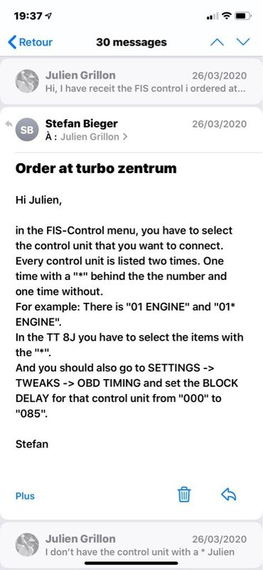

Pour avoir tous les paramètres visible
86e4f63084d4f70968bc46a067dd6a50.jpg&key=f9a3e0bd9485b10d58075b9154ab44c50facd2c45aded093c7c62f1b8fca7a76
Je conseille un block delay aussi à 30 à peu près sinon les données peuvent merder.
