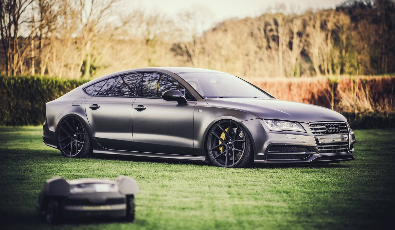

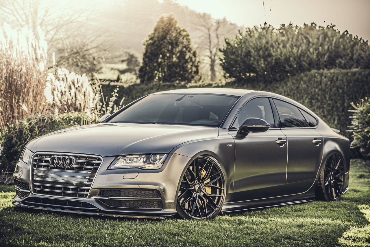

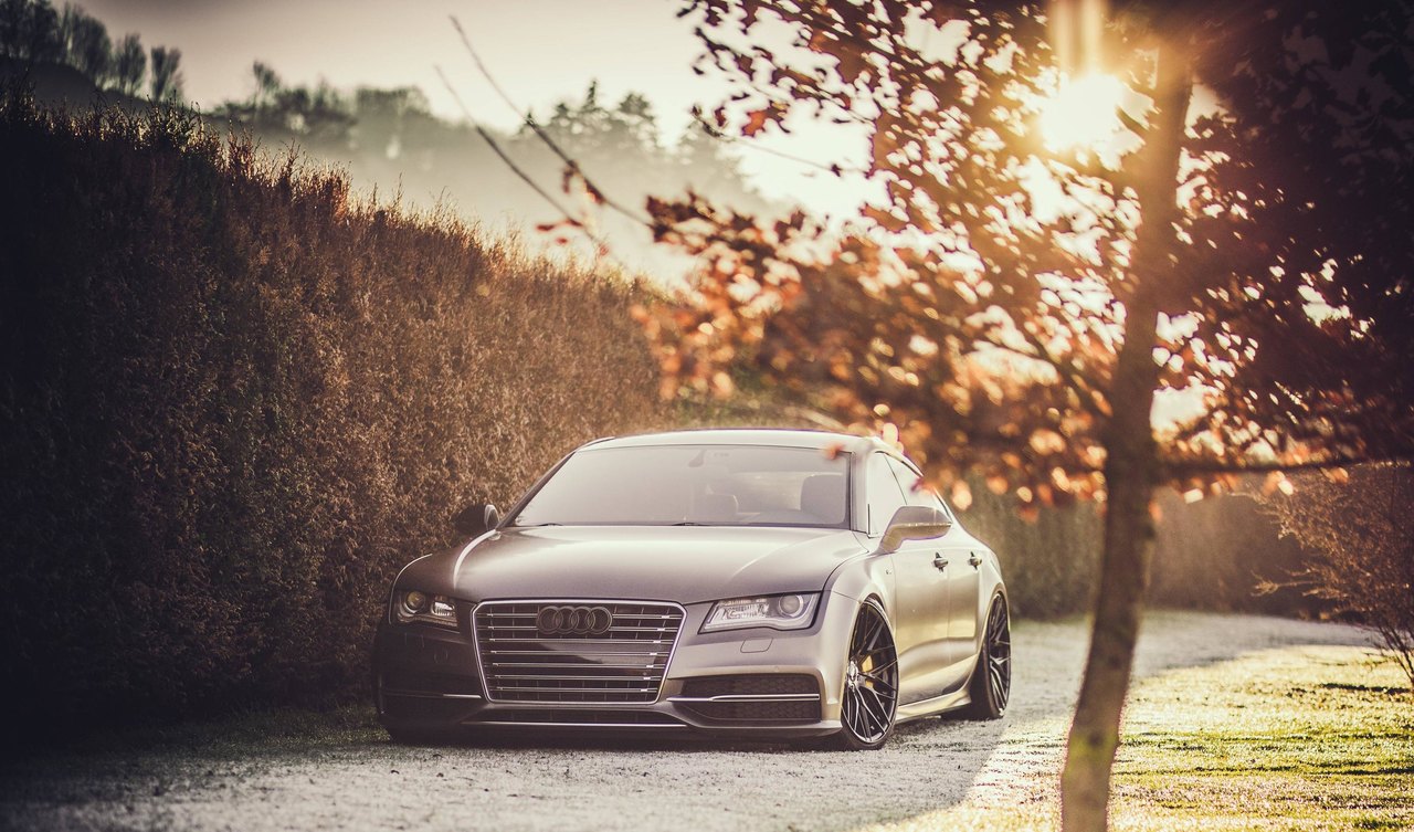

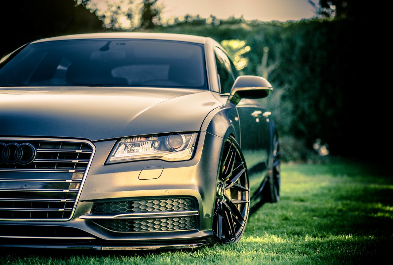

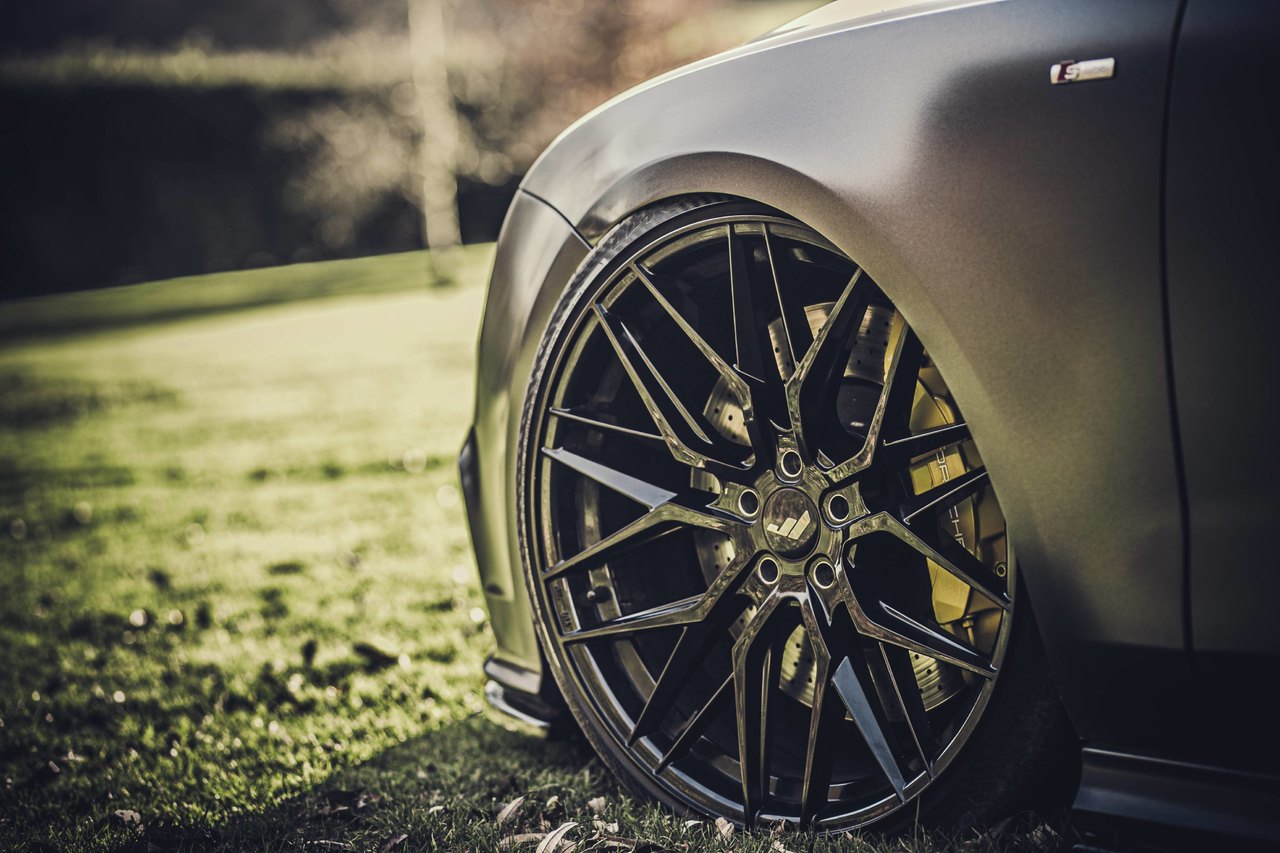

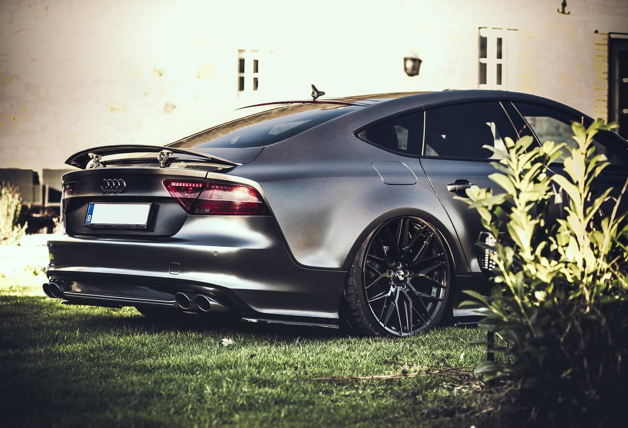

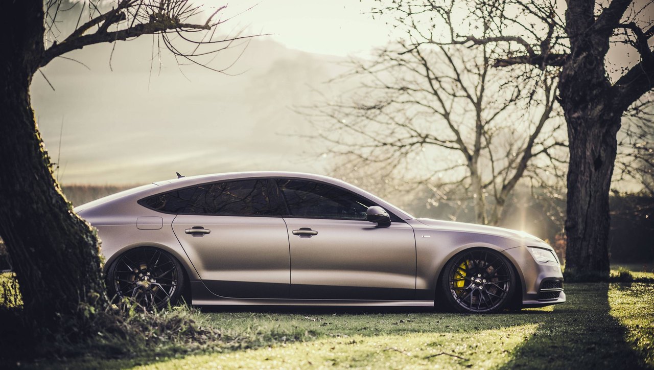

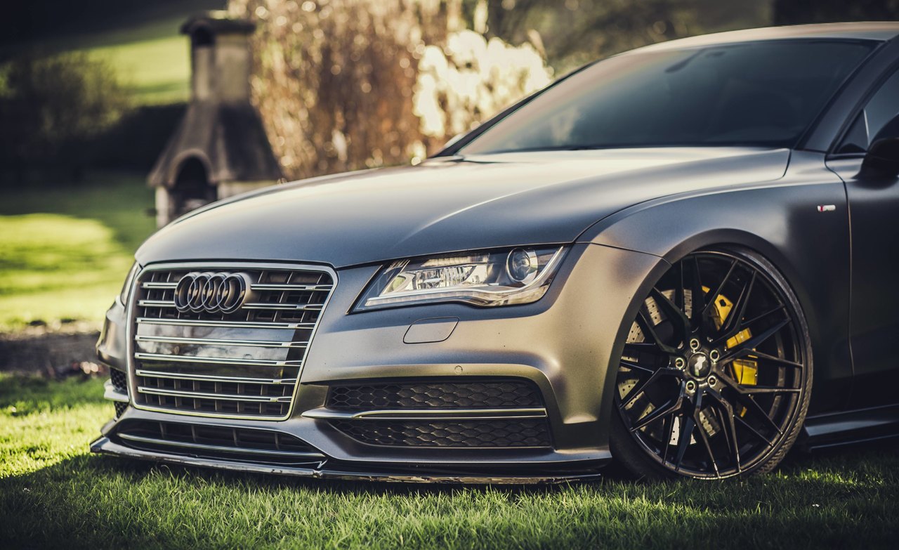

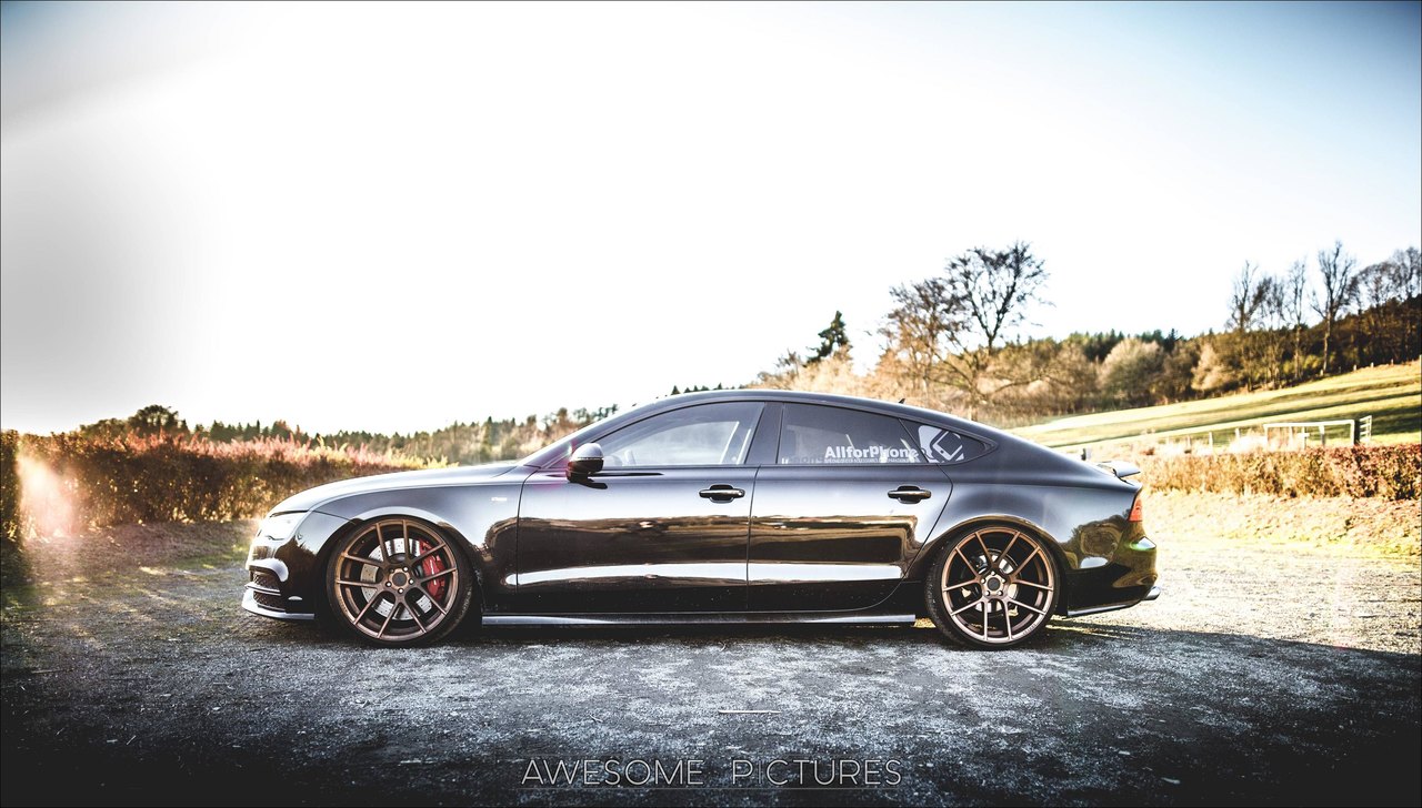

Heureux* propriétaire d'une A7 depuis quelques années, j'ai effectué quelques modifications à celle-ci:
Jantes JR28 21x10.5
Kit avant & arrière S7
Freins Brembo avec disques 400mm perforés
Kit Maxton Design
Ligne supersprint
Défap
Stage 2 (280cv)
Modification des suspensions pneumatiques
Vitres teintées
Covering 3M Satin dark grey

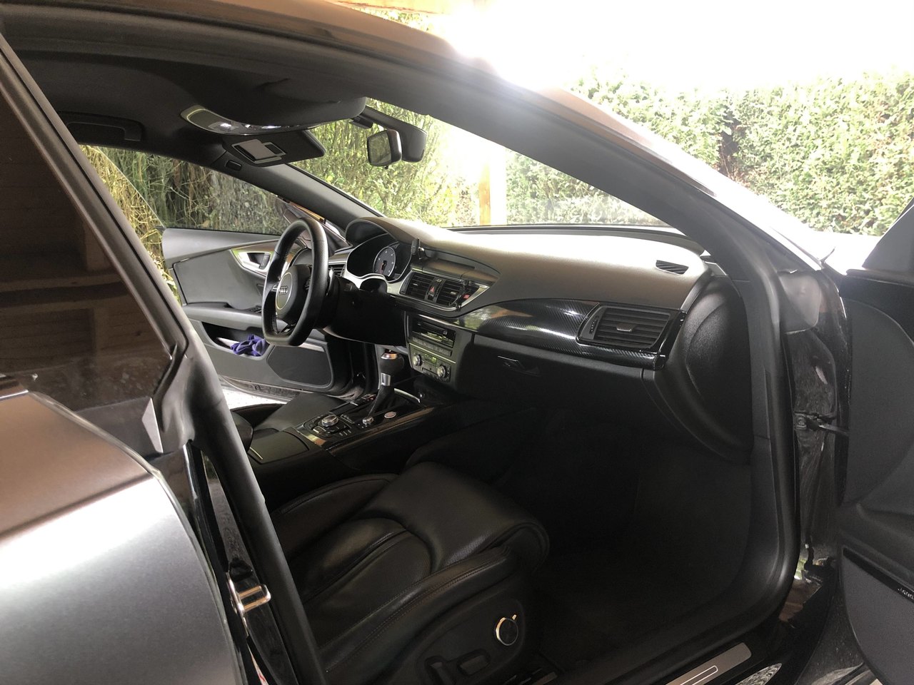

Covering des inserts intérieur en look carbone
Pommeau RS
Volant RS
Tout en pièces d'origine Audi évidemment.
*depuis quelques mois les pannes se succèdent, je vais devoir bientôt changer si ça continue ...

Très jolie !
Mais pas beaucoup de marge entre pneu et aile ....
il y a 2 minutes, remi_rco a dit :
Très jolie !
Merci
Il s'agit des suspensions pneumatiques d'origine avec un boitier ajouté qui permet de vider l'air du circuit, je ne roule donc pas ainsi car dès que je remet le contact elles reviennent à la position initiale ;)

J'adore ce look.
Et tes jantes sont magnifiques!!
Tu as opté pour quel ET?

Elles sont en ET25   21x10.5   265/30/21 ;)

Salut, oui il s'agit de la version 204cv, en Belgique il y a une grande différence financièrement entre le 204 et le 245 (taxe, déductibilité fiscale en société,...)
C'est un kit qui vient d'une Porsche Panamera, compatible a6/a7/a8, je mettrais BREMBO ou AUDI SPORT quand ils iront en peinture (si je ne l'ai pas vendue d'ici là)

C'est en effet ce qui s'est passé car pour gonfler les 4 amortisseurs il faut envoyer ±12 bar, mon compresseur a rendu l'âme à 120 000km mais le piston a été changé pour 25€ seulement !
il y a 30 minutes, AL49 a dit :
Laurent, je pense que c' est un système pneumatique indépendant de l' A7.  :AP-Smiles_162:
Il s'agit ici du système AAS d'origine de la voiture, ce qui est évidemment fantastique car contrôlable par le MMI.
Il suffit de raccourcir les capteurs de niveau (xénon) afin de faire croire au calculateur que la voiture est déchargée (il va donc la baisser)
Je ne roule pas à hauteur des photos, ce n'est pas possible car la voiture pose sur les butées des amortisseurs.
Cela use prématurément les amortisseurs et tout ce qui est autour (silentbloc, rotules...) mais on peut pas tout avoir :AP-Smiles_u1F605:
Même avec ces dimensions de jantes/pneus et une hauteur de conduite assez basse, la voiture reste très comfortable, ces suspensions sont fantastiques, la dureté est controlée par l'électronique.
J'ai d'ailleur eu une nouvelle A6 et A4 en prêt pendant que j'ai laissé la mienne en concession, et bien avec des roues de 16 pouces c'est a peine plus comfortable que la mienne et surtout quel effet de bateau horrible

Salut
Malheureusement je ne sais pas te dire car je l'ai acheté d'occasion à quelqu'un qui l'avait monté sur son A8
En tout cas la patte que j'ai est d'une S6/S7 car les S ont le kit 400mm également mais l'étrier est légèrement différent

On ne vois pas super bien mais ça rend beaucoup mieux que l'intérieur aluminium ;)

Comparé au daytona, c'est probablement pareil, la poussière ne se voit pas, elle reste propre plus longtemps que le blanc ou même le noir.
Par contre comparé au noir phantom que j'ai de base, c'est beaucoup beaucoup plus facile à entretenir !
Le matte je n'aime pas, ça fait "pas fini" (primer), les formes ne sont pas mises en valeur.
Ici c'est Satiné, donc entre le brillant et le matte.
J'ai posé une couche de céramique pour film satin/matte, j'utilise des produits de la marque Gyeon, quand je la lave, elle s'essuie en un rien de temps car l'eau s'écoule toute seule lors du rincage.
Les jantes noires par contre... ça se salit assez vite mais bon j'habite à la campagne depuis 3 ans, je m'y suis habitué ... je suis devenu moins maniaque qu'avant !

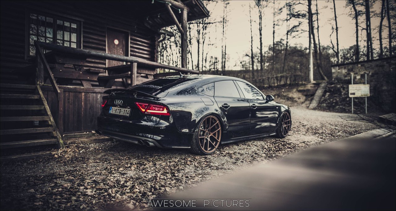

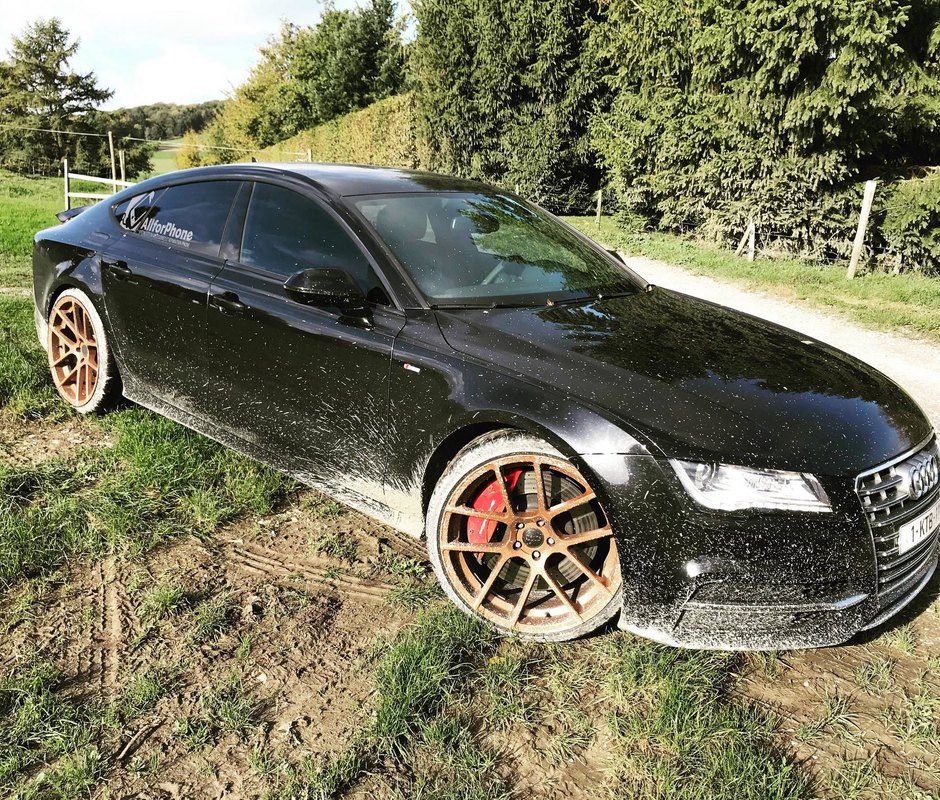

merde Christoph est était déguellasse la  !!!!!!!!!!!!!!! :AP-Smiles_u1F631::AP-Smiles_4:
Edit (merci Fab, j'ai pas repéré que c'était l'A7 du sujet ... :AP-Smiles_u1F631:)
t'as changé les jantes et les étriers spécialement pour la version crado ? :)
Modifié par befa17
sinon ta voiture est très belle mais entre les photos filtrées du début et celle-ci on ne dirait pas la même, et perso je trouve dommage et niais de flinguer des amortisseurs juste pour faire des photos avec le pneu qui touche la carrosserie :) mais bon les goûts et les couleurs, le forum est là pour ca, on voit de tout....
Il y a 14 heures, joebar10 a dit :
J'étais pas fier mais bon ça reste une voiture, j'en ai rigolé quelques minutes
Avant d'habiter là j'étais très maniaque elle était propre 7/7 et maintenant je sais rien faire contre la boue qu'il y a dans le chemin d'accès à mon domicile, donc je fais avec... et vaut mieux en rire qu'en pleurer !!
Il y a 14 heures, befa17 a dit :
La version crado c'était il y a 3 ans, j'habite à la campagne, mais vraiment à la campagne ... pas sur les hauteurs de la ville lol
Pour arriver à mon domicile j'ai 800 metres de chemin de pierres, avec des trous causés par l'écoulement de la pluie venant du pré sur le côté (là où je suis garé pour la photo)
Après un an dans cette pénitence d'avoir la voiture tout le temps sale, sur un siiii beau Black Phantom avec traitement céramique, j'ai décidé de faire un covering.
Les étriers rouge n'allaient pas avec la nouvelle couleur donc direction peinture
Les jantes avaient déjà 3 ans et avec l'état de nos routes, elles n'étaient plus très droites...

Je ne roules pas comme sur les photos
Je roule à hauteur de la dernière photo (en mode sale), c'est à dire a peine plus bas que l'origine ;)
Poser la voiture en faisant sortir l'air du système ne cause aucun dommage aux amortisseurs vu que ce n'est que pour la poser en mode parking.
C'est très courant chez les possesseurs d'a6/a7/a8 avec AAS.

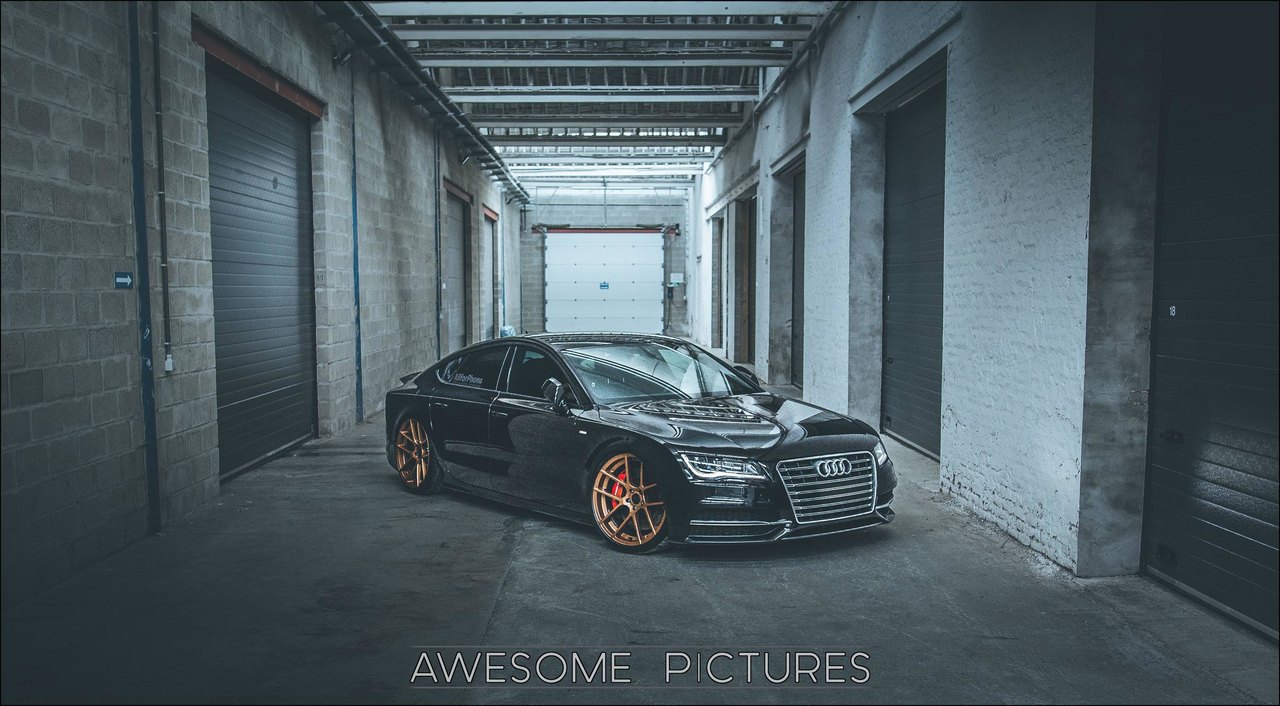

PS: je confirme c'est pas la même, elle était noir phantom, jantes ispiri, étriers rouges.
La version actuelle est celle sur les photos du début du topic.
Voici des photos aléatoires de sa vie :AP-Smiles_u1F605:
En JR28 20X10 pour l'hiver 2018
Faire des modifications régulièrement me permet de ne pas me lasser (et aussi de refaire des photos :AP-Smiles_u1F607:

très chouettes les photos bravo :) marrant la tondeuse aussi basse que la voiture :))

magnifique les photos ! c'est de toi ? ou un pote photographe ? très bien mise en valeur :AP-Smiles_u1F60D:
