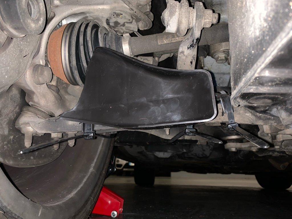

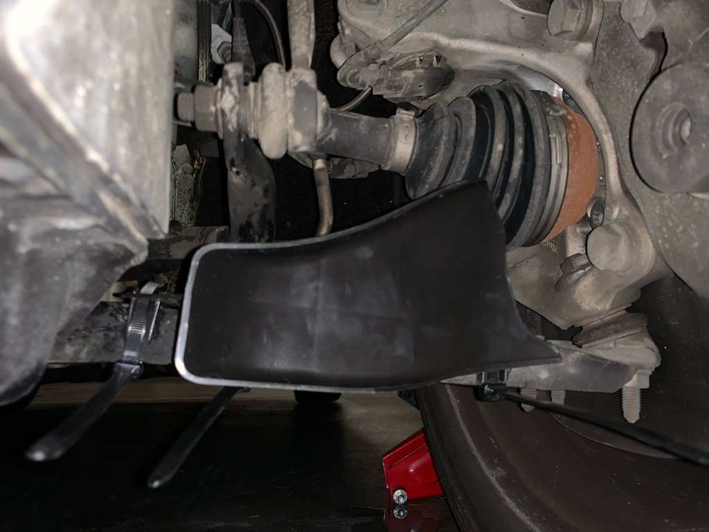

Bonne nouvelle année à tous...pour fêter le passage en 2020, j’ai offert les « Air Duct » des RS3 FL (8V0407811/812) à ma belle de 2016. J’ai toujours les disques pétales, ils ne sont pour l’instant pas voilés, mais je prends les devants...pour une vingtaine d’euros il ne faut pas s’en priver...!

En plus des écopes en plastique que tu as installées, il y a des toles différentes (plus perforées) qui améliorent aussi le refroidissement des freins.
Je crois que @Audianne avait fait faire le montage et qu'elle avait indiqué les références.
Tiens nous au courant pour ton recalibrage du Magnetic Ride.
Oui j’ai vus qu’il y avait également les écopes dissipant la chaleur, pour ça je ferai faire le montage lors du changement des disques...certainement en garantie
J‘ai également installé ces caches avec des grilles. 😉
