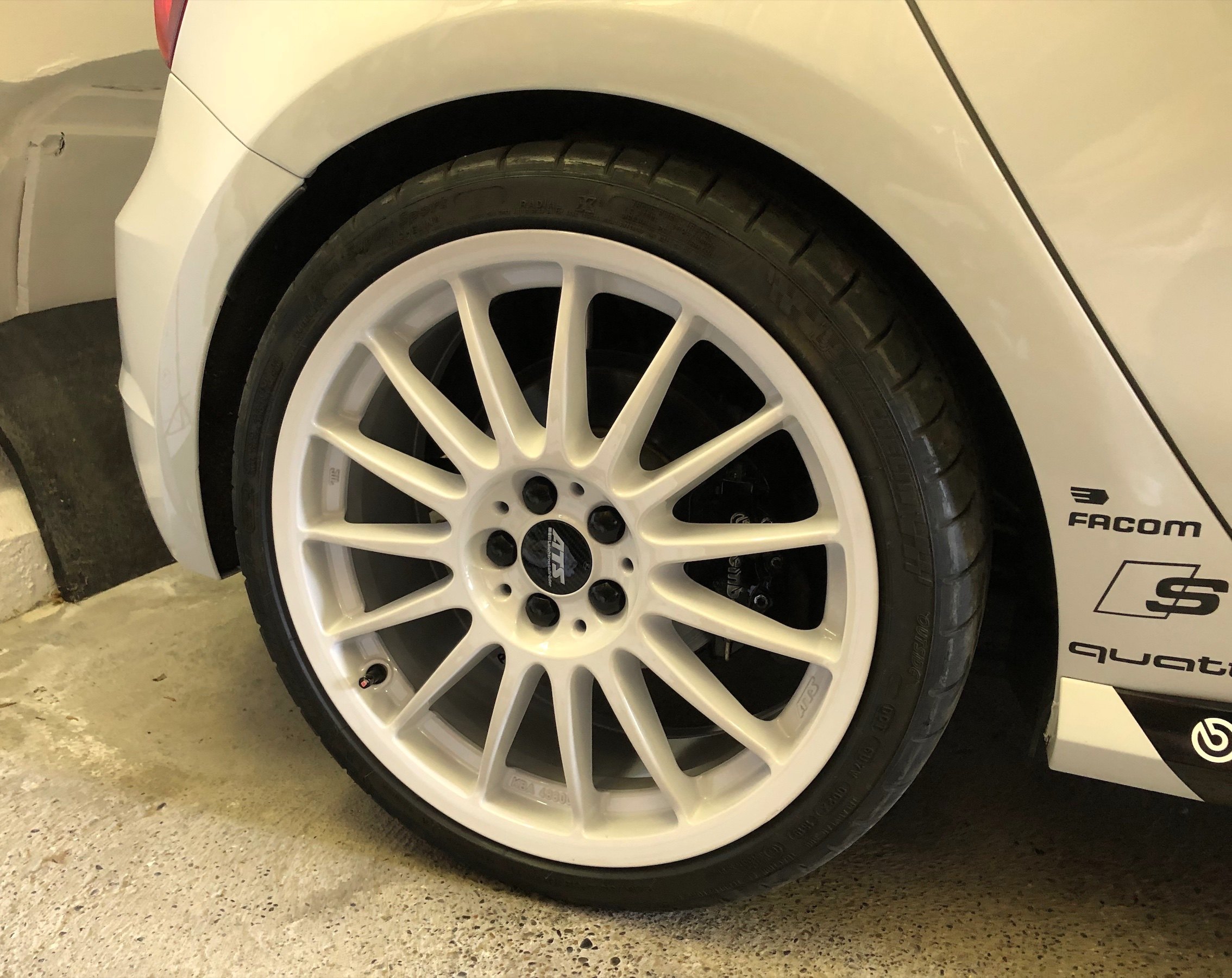

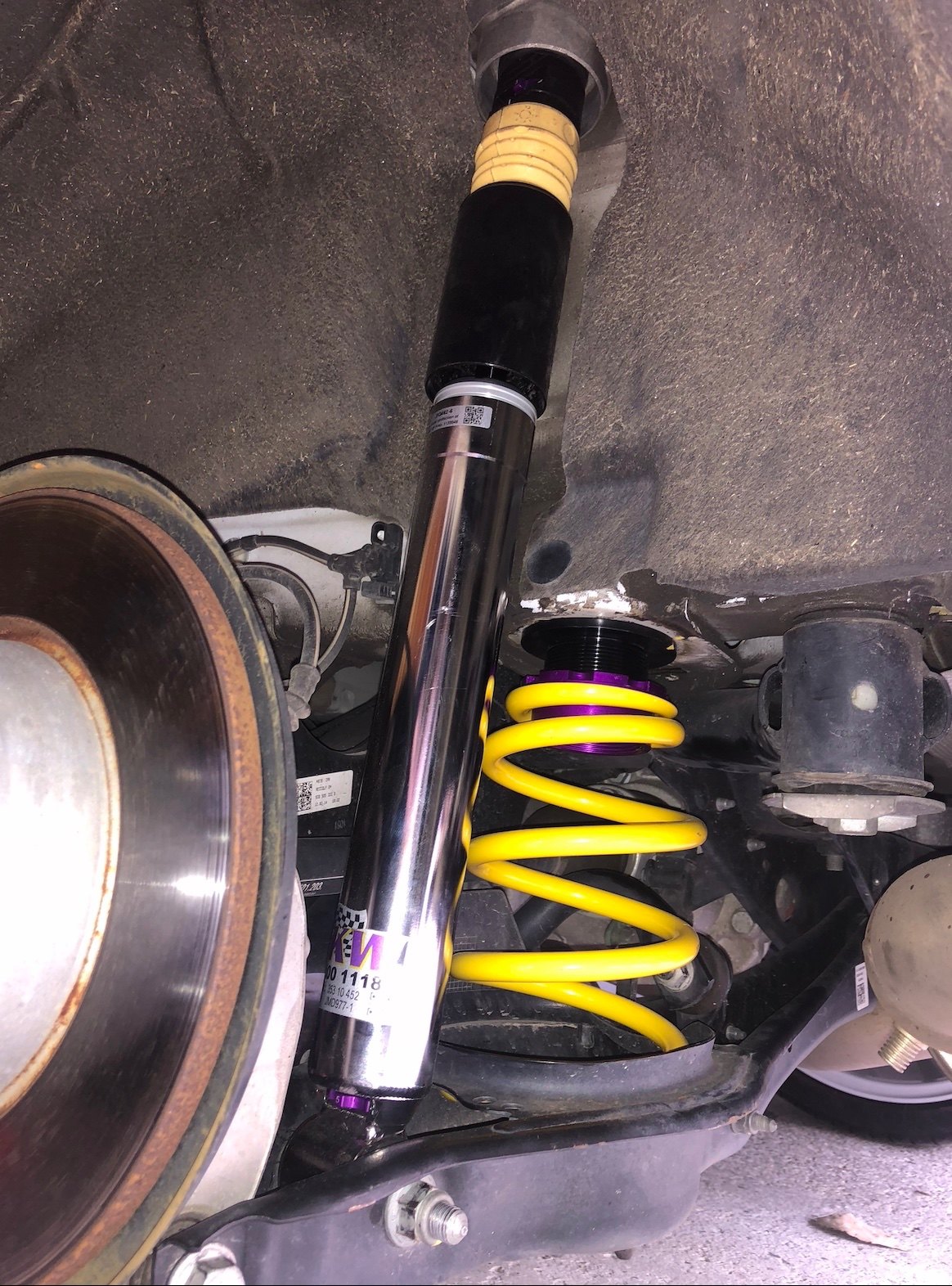

Donc la hauteur de caisse, trop haute du cul à mon goût, je lui ai installé des ressorts cours H&R -25 mm Av et -30mm Ar, conservé les amortisseurs d'origine avec le réglage électronique ... bilan, plus ferme, mais pas tape cul. Les passages de roues pas assez bien remplis, j'ai installé des entretoises de roues Bratex + 15 mm sur chaque avec de nouvelles vis et antivol. Une bonne géométrie et un vrai Kart !

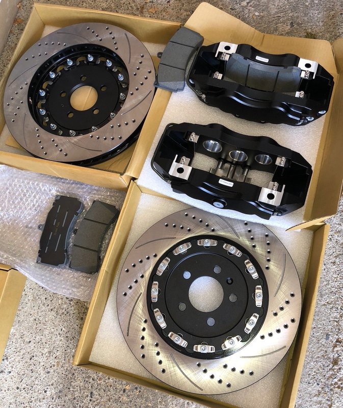

Les discs Av étant un peu usés, je me suis penché sur des Zimmerman perforés avec des plaquettes Ferodo DS2500, 4 durites tressées et un liquide hautes températures Ferodo RBF600. L'Ar est resté d'origine pour l'instant. La liaison au sol est assurée par des Michelin Pilot Super Sport.
