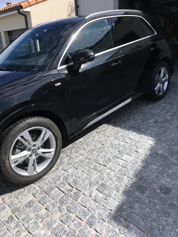

Après réflexion, j’ai quand même les Dunlop sur le site Gom-one à 114€ l’unité.
Ils viennent d’être expédiés donc ça semble bon.
Les jantes sont également parties.
Nouvelles jantes et pneus reçus ce matin (coup de bol). Montage à domicile cet après-midi.
