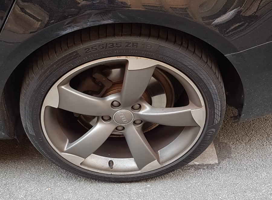

Je suis en phase d'acheter une A4 avant Quattro B8 de février 2015, véhicule d'origine allemande qui totalise 78000 kms mais qui chausse encore ses disques et plaquettes d'origine.
J'ai reçu les photos du proprio mais étant donné que je ne peux pas me déplacer pour voir le véhicule, les plaquettes et disques ont l'air un peu rouillé (pas la surface de frottement disque/plaquette mais autour).
Je ne m'y connais clairement pas en méca et je raconte peut-être des aneries, donc une photo vaut mille mots :)
Sachant que c'est une quattro et boite auto, ça bouffe un peu plus de de disques/plaquettes, qu'en pensez-vous ?
A combien ça se change les disques/plaquettes sur ce modèle ?
Merci par avance pour vos réponses et j'espère être bientôt un nouveau membre de la famille A4 avant !
Je vous posterai plein de photos :)
Rouliane
Ces disques semblent en bon état, pas de sillons sur la surface de frottement.
Pour les moyeux rouillés, c'est normal.
Et non, un Quattro ne bouffe pas plus de freins qu'une autre Audi.
A mon avis, tes freins sont ok, les disques se changent entre 120.000 et 150.000 km environ. Donc, sois rassuré.

Plaquettes on pourra pas te dire, les disques pour moi à 150 000 kms sont encore bon.
Après je trouve qu'il y quand même pas mal de rouille pour un modèle de 2015 que ce soit sur les étriers ou sur la flasque
Après la rouille tu la vois bien à cause de la config des jantes.Moi sur la mienne c'est pareil mais tu ne le vois pratiquement pas à cause justement des jantes.Après c’est de la ferraille brute que bcp ce sont amusé à repeindre justement à cause de cela.Si la caisse est bien autrement fonce.

L'usure des pneus dépend énormément de la conduite (tout comme les plaquettes de freins), et aussi de la puissance du véhicule (plus on a puissant plus on va accélérer AP-Smiles_u1F60B.png).
Justement mes pneus ont 41000 km, je vais aller vérifier l'usure avant / arrière.
Je précise que les 4 pneus ont été changés il y a 5 ans, à 86750km, et qu'ils sont de même marque et de même année de fabrication.
La voiture a aujourd'hui 128100km.
J'ai regardé les 4 rainures des pneus, elles sont de profondeur identique.
La tranche de la pièce de 2€ fait 4mm et là on est légèrement au dessus.
Après mesure à l'avant, il reste environ 5.5mm.
A l'arrière un peu moins, environ 4.5mm.
J'ai donc tendance à user davantage les pneus arrières (propulsion), mais il n'y a pas une grosse différence.
Si les rainures font de base 8 à 9mm (je n'ai pas mesuré…), on peut dire que les 80000 km peuvent être atteints avec des pneus AP-Smiles_u1F609.png
Note : je n'ai que 130ch donc j'use moins l'arrière que sur des véhicules plus puissants, et j'ai une conduite plutôt "éco" en ville (anticipation des feux, rond points et traffic pour freiner le moins possible).

Ah, l'usure est faible. Tu es parti pour faire 70.000 km ...
