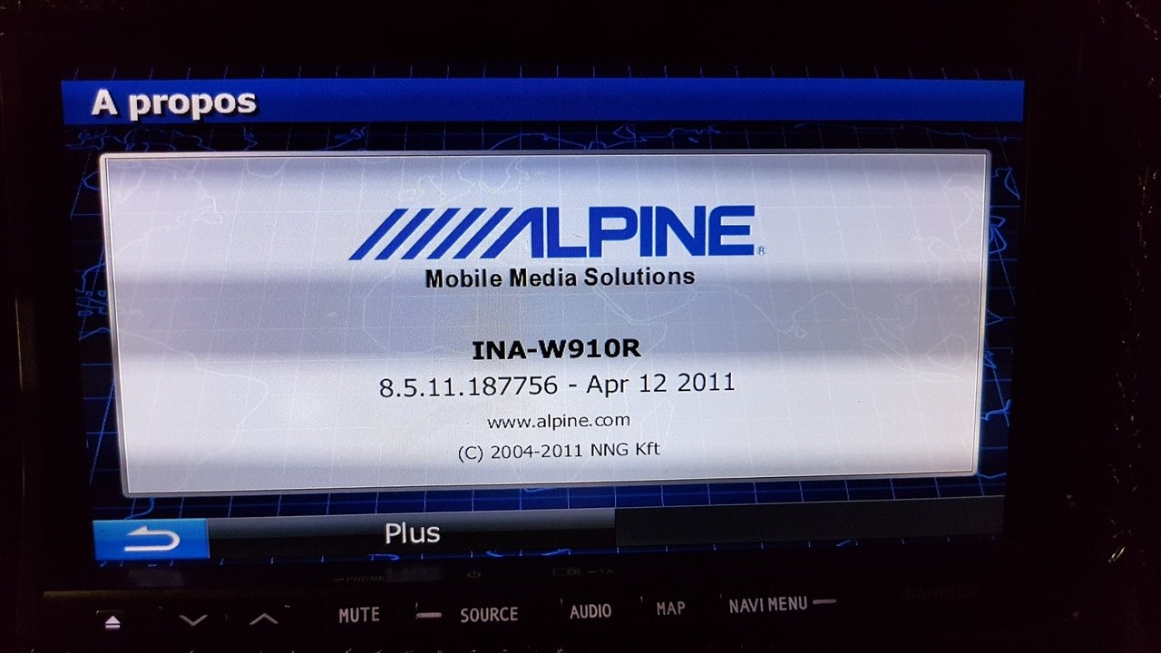

L'Autoradio d'origine a été changé pour un alpine Ina-W910R. La qualité  du son est top mais en revanche j'ai perdu les radars de recul avant et arrière ainsi que la caméra.
Je pensais avoir trouvé sur ebay un adaptateur C2R pour récupérer l'usage de radar qui me manque beaucoup.
malheureusement :
"dear customer,
this item will not support front/rear OPS. (optical parking system)"
connaissez-vous une astuce/ adaptateur  qui me permettrait d"utiliser les radars avec cet autoradio ou un système complémentaire permettant d'utiliser les radars existants du véhicule.
merci

La question que je me pose est: pourquoi avoir choisi ce modèle chez Alpine ? Car dans leur gamme ils ont des modèles qui permettent de garder les radars de stationnement...
C'est comment sur la R8 ? tu as un visuel ou tu as seulement le son ?
bonjour
J'ai acheté la voiture telle quelle, avec déjà cet autoradio dedans. Il y a une sono exceptionnelle dedans, du tout sur mesure (caisson de basse entre les têtes de sièges notamment et de nombreux hauts parleurs supplémentaires), et quelques options telles que les portes papillon, peinture perso, jantes, aileron carbone ABT et slidebar carbon, ligne Akra (ouch ce bruit!) ...
L'autoradio me permet d'avoir musique et film, bluetooth avec le telephone. Mais pas de radars ni de camera. Pour les radars c'est simple, il ne se passe rien ! Les radars sont bien montés dans la voiture, mais probablement non connectés à l'autoradio car non compatible (il va falloir que je demonte l'autoradio pour voir ça). Pour la camera de recul, la video bascule bien sur l'ecran de l'autoradio, mais ecran noir. J'ai pu lire que pour cet autoradio il fallait une camera specifique, celle d'origine de la R8 n'etait pas compatible. Je cherche donc un moyen de récupérer les radars avant arriere soit avec un adaptateur, soit un autre systeme sur lequel je pourrais connecter les fils des radars existants, ou pourquoi pas un autre autoradio si je ne perds pas en fonctionnalité existante.

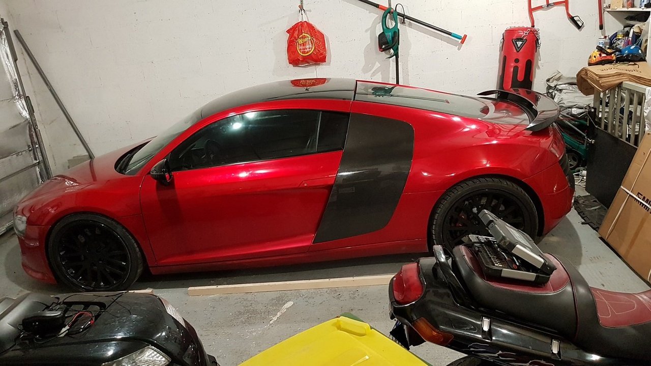

Pour les photos, en voici quelques une :) :
tres belle auto , portes à la Lambo
cela lui va bien en esperant pas trop pénalisant pour l'accessibilité et en ouverture (hauteur touchant eventuellement le plafond du garage
la voiture ayant été équipée d'origine en radar et camera ; les fils devraient etre dispos.Donc remettre les capteurs dans les parechocs et changer la camera par une compatible
Les capteurs sont toujours dans les parechocs. Mais je ne peux relier les fils à l'autoradio, pas prévu pour :(.
HS par rapport à ton soucis : Très très belle couleur de peinture :bien:
Normalement les radars sont connectés à un calculateur et le son doit sortir par des petits hp indépendant devant et derrière (suivant l'équipement).
Sur certains modèles tu as un report visuel sur l'écran et tu peux voir exactement quel radar sonne, je ne sais pas comment c'est sur la R8.
Mais je pense que même sans le report visuel cela devrait fonctionner.
As tu eu l'occasion de faire un scan avec VCDS pour voir si le calculateur te remonte des erreurs sur tes radars ? Est ce qu'ils sont vu par le système ? VCDS te permet de les tester il me semble.
Sinon, Alpine vend un boitier compatible avec ton autoradio pour reprendre les informations du bus CAN
https://www.alpine-electronics.fr/france/p/Products/interfaces5030/apf-v100vw
C'est peut être une piste.
J'ai déjà eu a écrire au support français ils sont plutôt rapide a répondre, n'h"site pas à les solliciter [email protected]
Tres belle auto ! J'aime beaucoup l'ouverture des portes et le pare choc avant.
Superbe voiture...
Et les portes... je ne savais pas que c'était possible...
