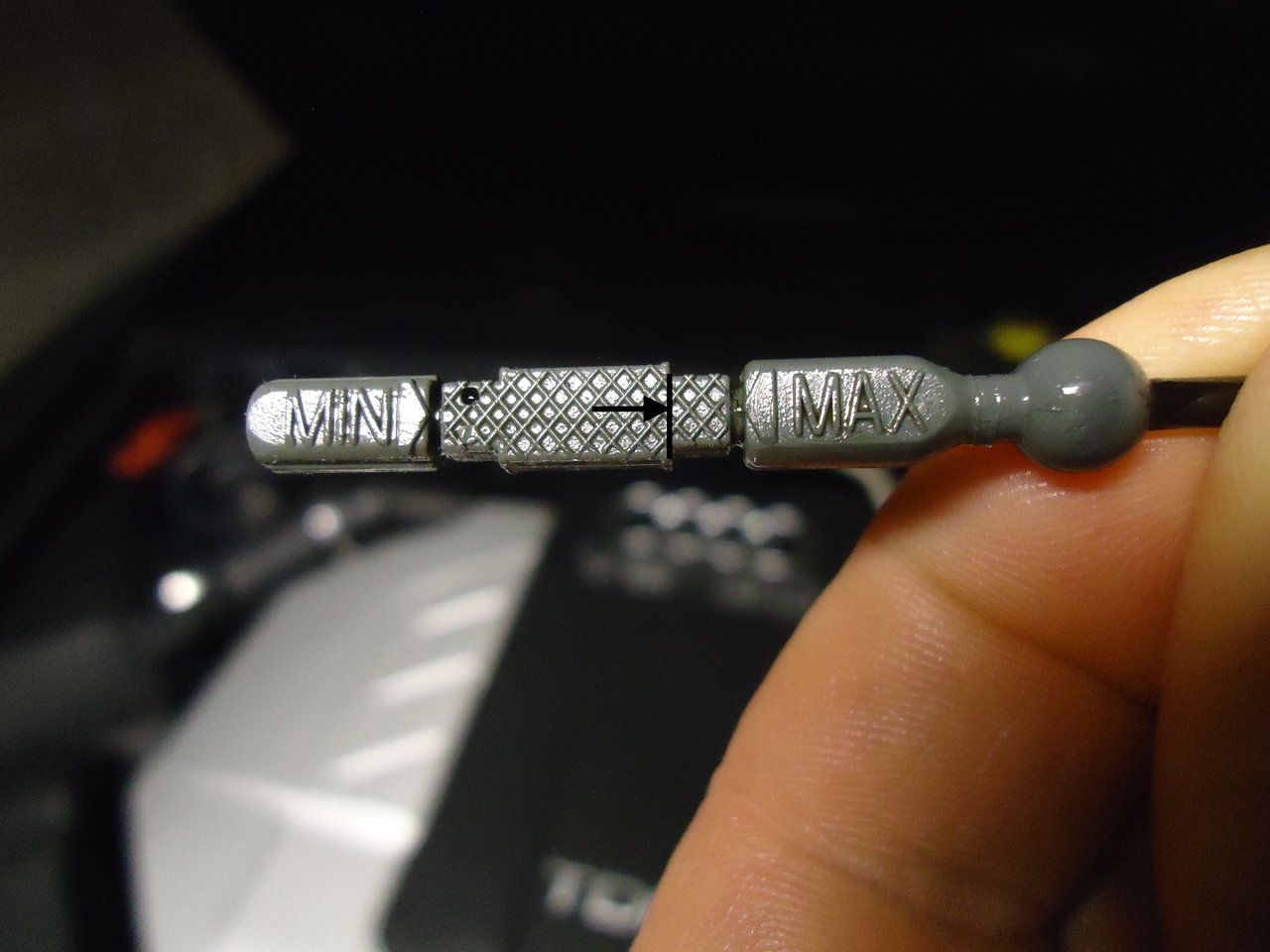

Elle sortait de vidange à mon achat (vente par pro négociant auto), elle avait trop d'huile, il faut que je contrôle que le niveau monte pas et les disques arrières sont fatigués (commande passée pour deux neufs). Au sujet de l'huile, j'ai bien fait le niveau à chaud, je suis un peu en dessous du max, les turbo diesel ne sont pas fan des niveaux hauts si je ne me trompe pas. J'ai lu des cas d'injecteurs fuyard ou retour de GO à cause du fap, il faudrait que j'arrête de traîner sur le net, on voit trop de choses inquiétantes ! 😬

Pour le niveau d'huile tu le fait à froid en faisant ton niveau entre le mini et le maxi  C'est comme ça que je fait depuis des années . Evite le trop plein d'huile cela crée une surpression ds le moteur avec un risque d'emballement .
Si tu a le fap à sera avec la norme 50700 en 5W30 , si tu n'a pas le fap ça sera avec de la 5W40 norme 505 01.

Photo  pour te montrer mon niveau d'huile à chaud .
*** Le niveau à chaud ne doit jamais dépasser le maxi c'est pourquoi je vise le niveau B à froid .

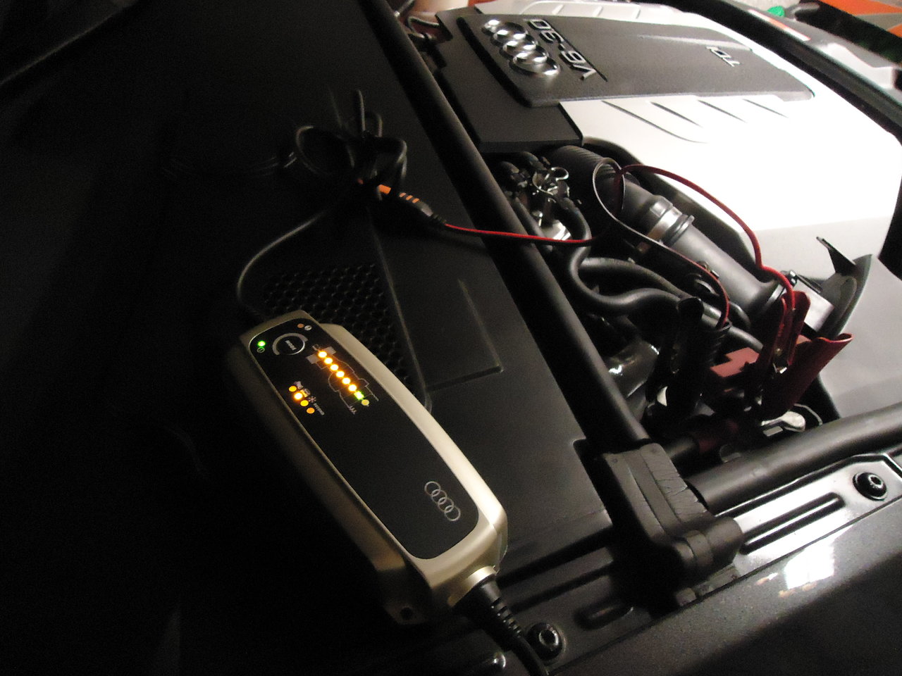

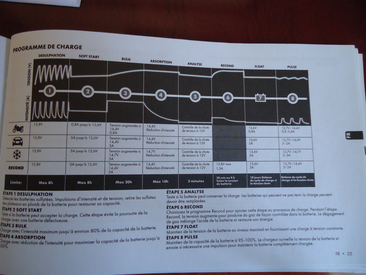

Sachant que 95% des pannes est dûe au cerveau de cette voiture  qu'es ( la batterie ) autant dire qu'il est préfèrable de la chouchouté  au maximun  avec un chargeur de maintient de charge .
Ainsi les calculateurs sont alimentés toujours avec les bonnes tensions h24 . Les véhicules qui ne roule pas tous les jours sur des trajets assez conséquents se décharge lentement se qui provoque des décharges profondes à terme.
C'est les cycles de décharges profondes qui tue à long terme les batteries , une batterie ne doit jamais descendre en dessous de 50% de sa capacité (12,28V). Batterie Full 12.65 V
Pas moins de 8 étapes sur la charge de la batterie .

J'ai un chargeur d'entretien, un peu comme le tient, il a pas autant de mode que toi par contre. Tu l'as payé cher le tient ? Comme mon véhicule couche dehors, mieux vaut que je la laisse en charge permanente (c'est le 636 qui couche au chaud lol).
Je l'ai payé une centaine d'euros sur ebay en voici un c'est le même que le miens . https://www.ebay.fr/itm/Audi-Batterieerhaltungsgerat-Europa-220-240-V-Original/223238348720?hash=item33fa0adfb0:g:AOEAAOSwJi1Z4b9A:rk:4:pf:0
Vraiment je recommande cet appareil à tout les possesseurs de voitures électronique c'est un Porschiste  qui m'avait conseillé  , et c'est que du bonheur depuis l' achat .

Je confirme que ce maintien de charge est un très bon appareil.
Il y a plusieurs modèles car plusieurs puissances.
J'en ai un  dédié à la moto, déjà utilisé sur l'A4. Nickel.
J'ai un plus gros aussi Mike  mais je préfère le petit audi  . :AP-Smiles_10:
Plus la charge est lente et longue , meilleur sera la capacité de la batterie .
