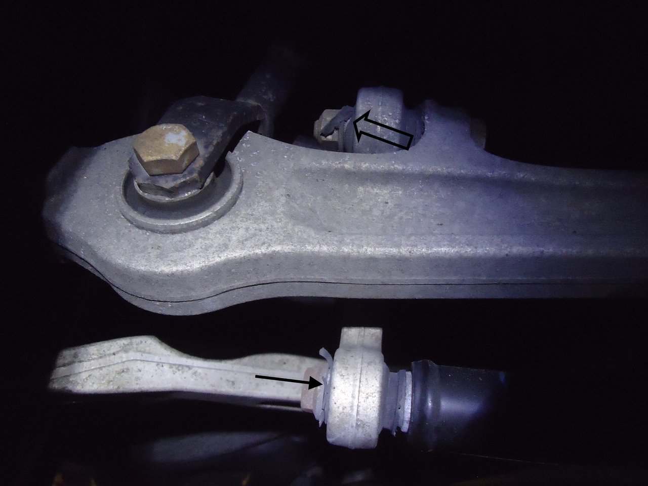

J'ai un petit claquement sur route dégradé, provenant de l'avant. Je pense aux biellettes de barre stab.

Regarde les 2 biellettes celle qui sont à proximité de la barre stabilisatrice , ce sont celles là qui lache en premier en général .

T'aurais une ou 2 p'tites photos ? Car j'ai un claquement aussi, et personne ne trouve d'où ça vient bizarrement....
Si tu as un petit "ploc ploc" quand tu roules sur les pavés ou chemin caillouteux c'est peut être tes biellettes ou les caoutchoucs de barre stab  si c'est un gros "ploc ploc" cela peut venir de tes coupelles d'amortisseurs qui sont fatiguées mais si sa craque  quand tu tournes en accélérant possible que ce soit tes cardans

Il y a 14 heures, Bagheera a dit :
Voilà l'ami  :AP-Smiles_93:.
*** Ne fait aucune remarque car les 2  sont en commandes , et j'ai aucun bruit encore à ce stade encore mais il est temps .
Modifié par RABITO
Même état que les miennes avant que je les changes.

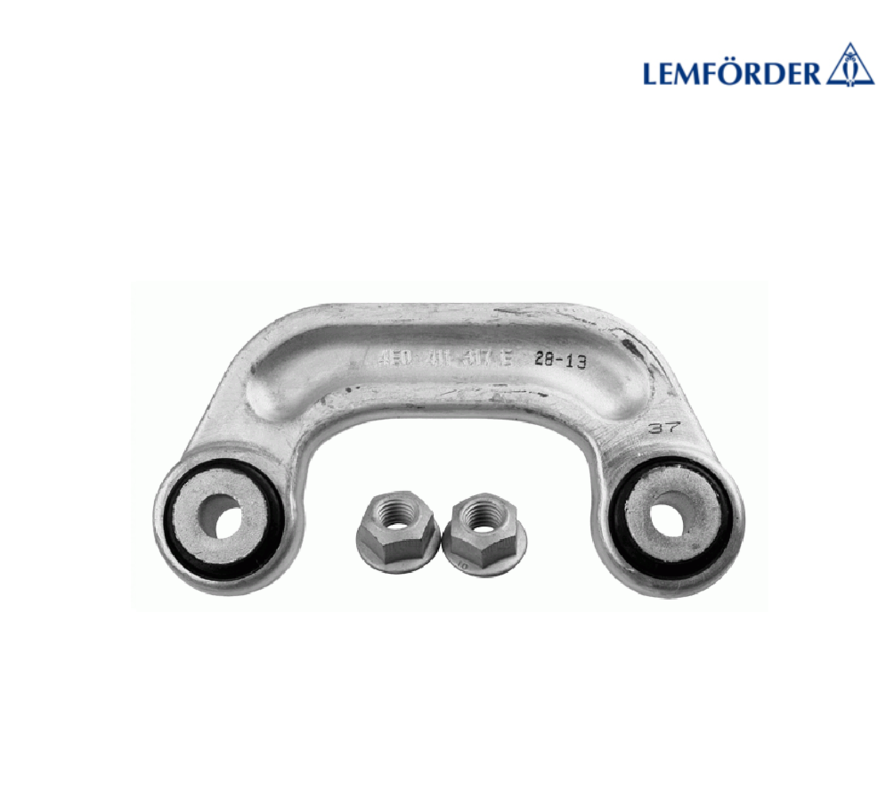

Un conseil ne les achète Pas chez Audi... Pièce fabriqué par Lemförder et vendu 19€ avec le logo Audi limé, la même pièce est vendu chez Audi 63€ ca fais cher le logo....
Punaise oui ça rigole pas .
Preuve en image, on vois bien la ref Audi dans la fonderie de la pièce
Oui Y0Y0 je n'ai aucun doute la dessus , merci pour le tuyau .
Pour ceux qui se lanceraient dans ce changement profitez pour faire les deux silentbloc qui permettent l'articulation de la barre stab (+12€)
