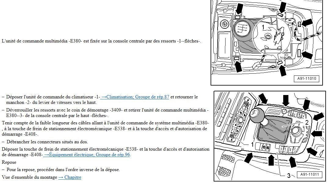

Pour la dépose du bouton seul tu peux toujours essayer d'enlever le soufflet du levier de vitesse et passer le doigt par dessous pour éjecter le bouton s'il est juste clipsé. Sinon dépose du la commande du climatiseur en tirant par dessous puis relevage du soufflet et enfin extraction de l'unité de commande du MMI en tirant comme un abruti dessus. (bon courage parfois on a l'impression qu'il va exploser en deux)
Voici le protocole en image Enjoy yourself, et n'oublie pas de nous faire un petit retour et si dépose de l'unité complète pense à nous faire une petite photo de comment est fixée la pièce AP-Smiles_u1F609.png:

Tes vidéos montrent une A6, et effectivement la mienne est une A5 Sbk 8T TDI 170 boite manu de 2010. Il existe des tutos pour boite auto, mais rien en BM, sauf ce qui est posté un peu plus haut sur cette page. Je suppose qu'il faut tirer le tout vers le haut puisque l'ensemble est indiqué simplement fixé par des ressorts :
"dépose du la commande du climatiseur en tirant par dessous puis relevage du soufflet et enfin extraction de l'unité de commande du MMI en tirant comme un abruti dessus. (bon courage parfois on a l'impression qu'il va exploser en deux)"
Mais bon, pas envie de tout arracher sans image, ni sans savoir par ou attraper pour tirer le soufflet, puis le bloc MMI. D'où l'intérêt de demander à l'auteur des photos également ci-dessus qui semble avoir proprement réussi.
Au plaisir.
Tous les modeles tournent autour du meme principe. Le schéma posté au dessus montre clairement l'emplacement de chaque clip, ca n'a rien de compliqué

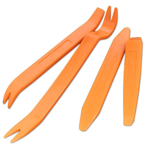

Pour declipper, il suffit d'avoir un outil pour déclipper, sinon le manche d'une petite cuiller marche aussi. On commence avec un clip, puis 2 puis 3 et on fait le tour, la procédure n'est pas vraiment d'arracher comme une brute, parce que c'est comme ca qu'on casse des clips.

Merci oui, j'avais essayé avec une spatule en bois pour éviter les rayures d'un outil métallique. L'outil était placé entre le plastique noir de la console et le plastique chromé, qui si je comprend bien, supporte le soufflet.
Mais c'était vraiment dur, rien n'a bougé et un moment je me suis demandé si le tour chromé faisait partie du bloc plastique ou du soufflet :
S'il faisait partie du bloc plastique, ma tentative était vouée à la casse. Si à l'inverse la partie chromée faisait partie du soufflet, tirer sur le soufflet était risqué car je risquais de le déchirer à la base. D'où mon intérêt pour ce tuto.
Donc je  vais réessayer à nouveau en forçant un peu plus au même endroit, en suivant ton info comme quoi la partie chromée est bien solidaire du soufflet. Un fois cette partie décrochée, le reste doit être facile puisque je suppose que l'on peut alors passer la main en dessous pour s'approcher des clips ressort… Du coup je verrais bien s'il est nécessaire de déclipser aussi la façade du bloc de clim ou si l'accès est suffisant.
Encore Merci et bonne route !
C'est jamais évident la premiere fois. Il suffit de travailler les clips un par un au lieu d'arriver en pensant qu'il fault enlever tout d'un coup... Une fois que t'as pris le coup c'est la que tu te rends compte que c'est plus subtil que force  brute.
