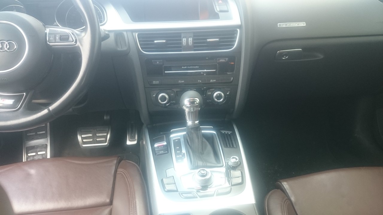

As-tu des photos ? Montage par toi même ? des difficultés rencontrées ? des prix ? la qualité est-elle bonne ? Et aussi qu'est ce que tu penses du résultat ! Merci d'avance. Pour participer moi même, -projecteurs de porte ( de la bay made in china : 2 mois -> HS ) puis des vrais de chez Audi projection " quattro " -pédalier S -remplacement du pommeau S-tronic A5 par le pommeau S-tronic A3 en tournant la tige de 90° selon tuto Audipassion -Ajout Drive Selec au tableau de bord + codage VagCom -clignotant dynamique LEDs -rétro couleur Alu A monter: -becquet design origine S5 -valence S5 noir laqué ( comme pack S-line compétition plus ) -4 sorties inox rondes type jet ( classique ) soudées sur silencieux idem tuto Q5. -
