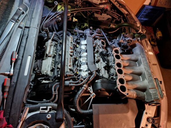

Les 6 bougies de changé ainsi que le bloc-bobines :
C'est quand même excessivement chiant à faire avec la dépose de l'admission...

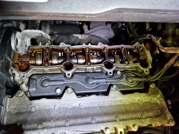

J'en ai évidemment profité pour refaire les 4 joints de cache AAC :

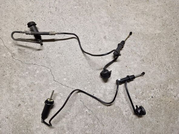

Ainsi que le système de commande d'embrayage à circuit fermé :
J'ai remplacé la réf 209553 (non dispo chez Peugeot) par la réf 209552 (pour 406 2.1l Td 110ch). C'est complètement compatible, il suffit juste de changer la tige du récepteur qui est fournie :
J'ai retrouvé une pédale dure !  :banane:
