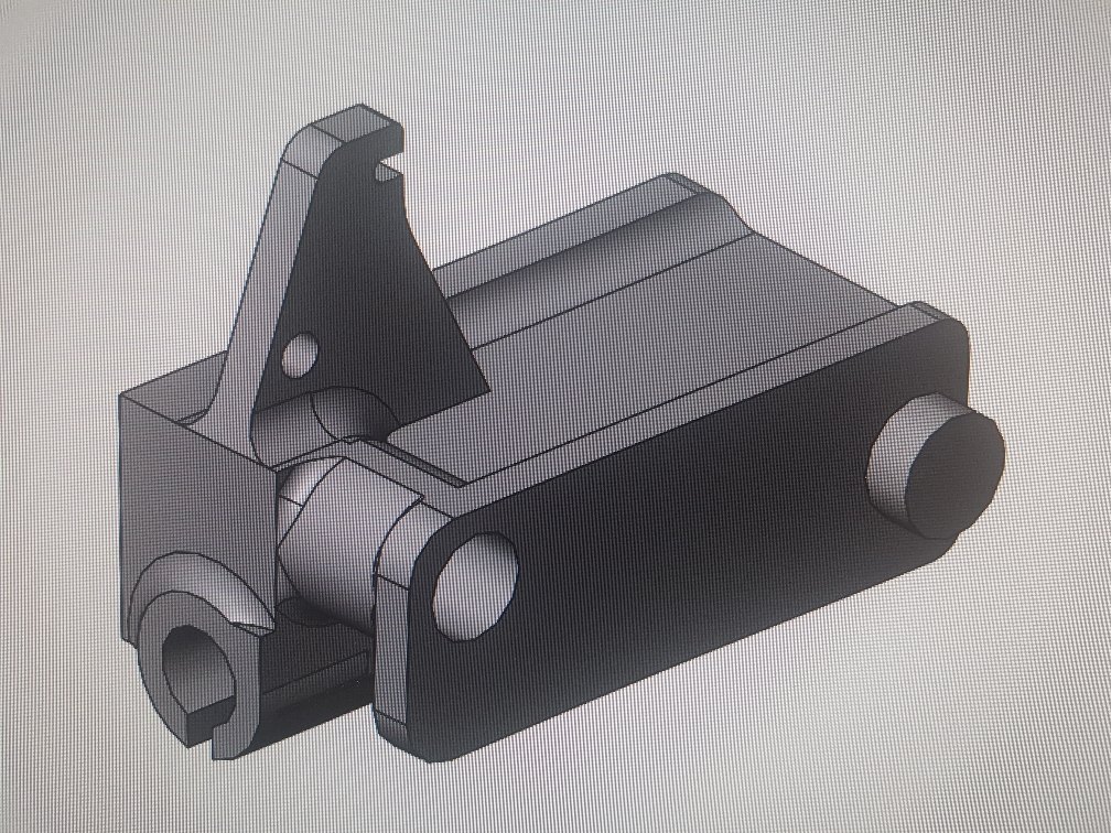

Pièce dessinée. J'ai mis pas mal de rayons pour la rigidifier :

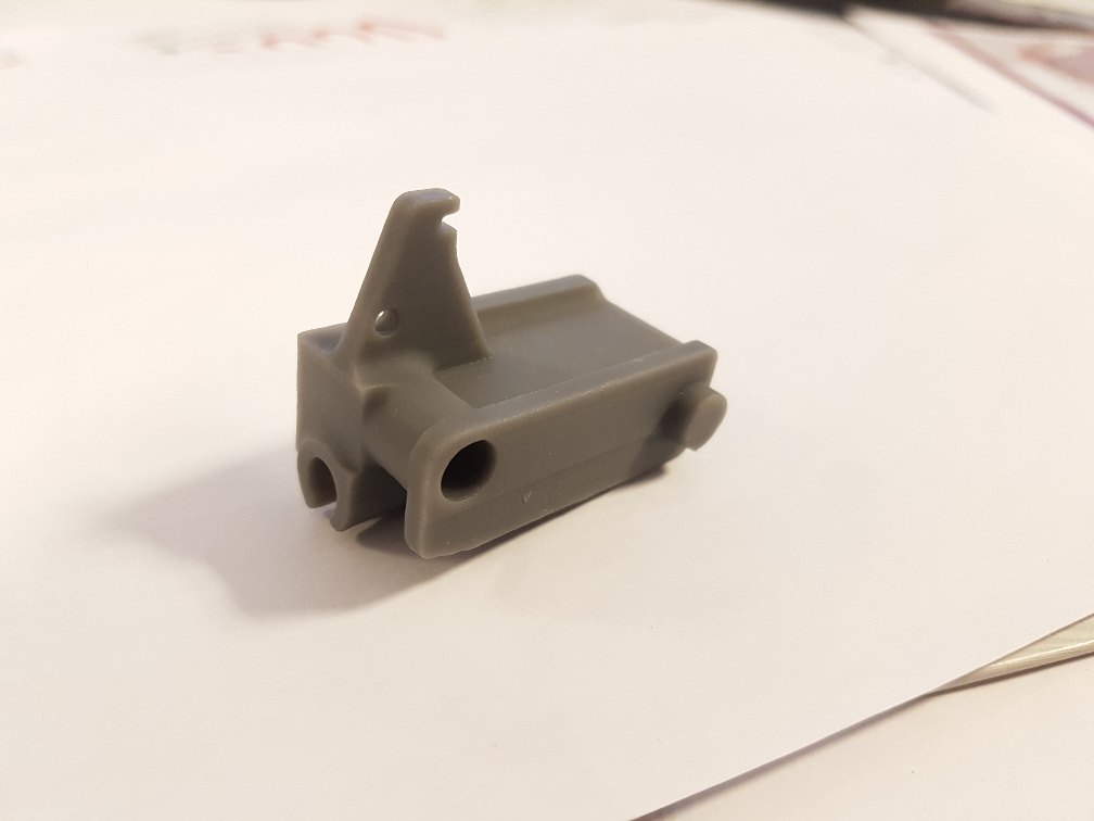

Ça part en impression 3D plastique pour le weekend.
Je verrai lundi la résistance en fonctionnement sur le siège...
