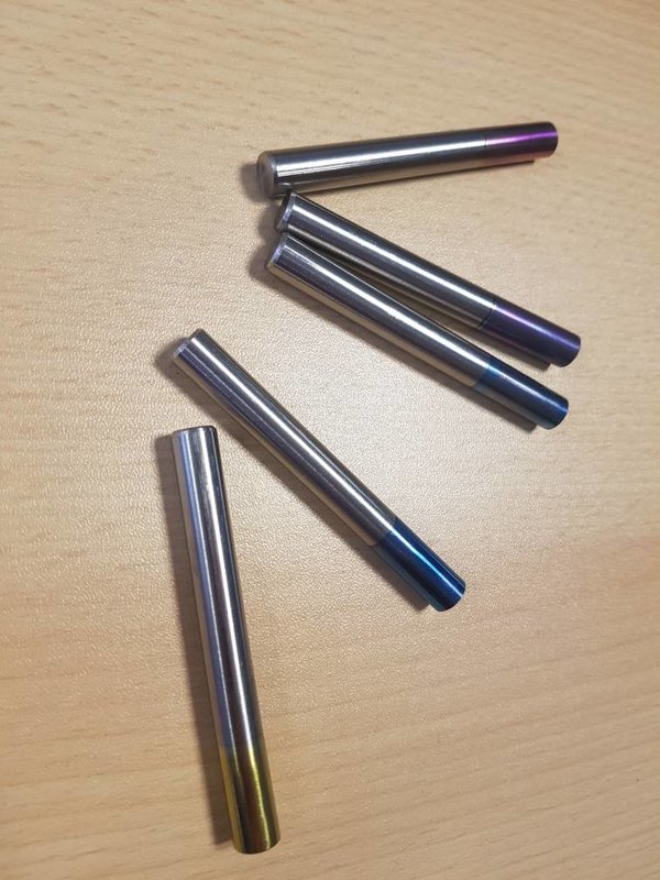

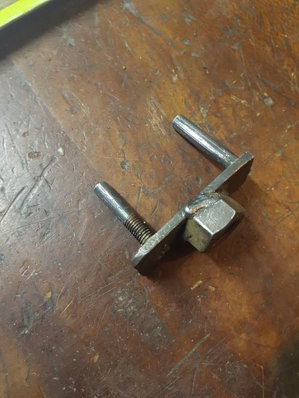

Piges pour la distri de fabriquées au boulot.
Premières piges de distri en Titane!!!
Il me reste les 10l de LdR est on est bon!

Les piges du s4, j'ai sinon! Mais pas en titane par contre...😄
Partager ce message
Lien à poster
205, suivant le moteur, celles de la 406 iront bien! Mais sur ces modèles sans "réglages" avec poulies folles ou vis excentrées, le tipex est une solution viable.
L'a3 pas bien sorcier de s'en sortir aussi sur les tdi même sans piges vw...
Et l'embrayage, à par un centreur ou un oeil expert, pas besoin de matos extraordinaire. Sauf si sur une caisse avec diaphragme à rattrapage... mais pour le coup, je n'ai plus l'outils.
Intéressant...
Sinon V6 pigé après 3h quand même :

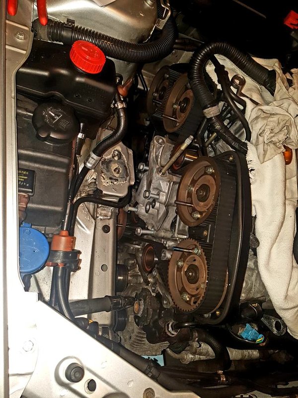

Distri terminée. Test demain...

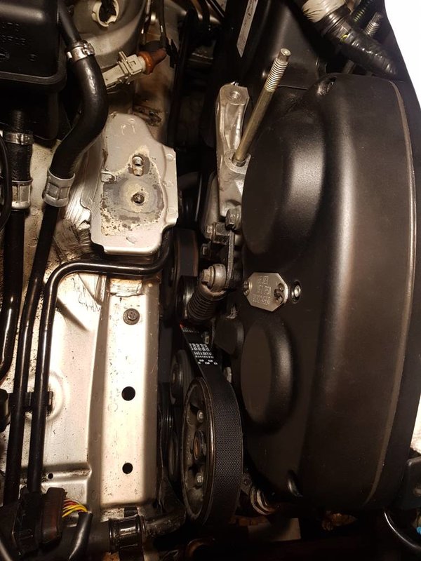

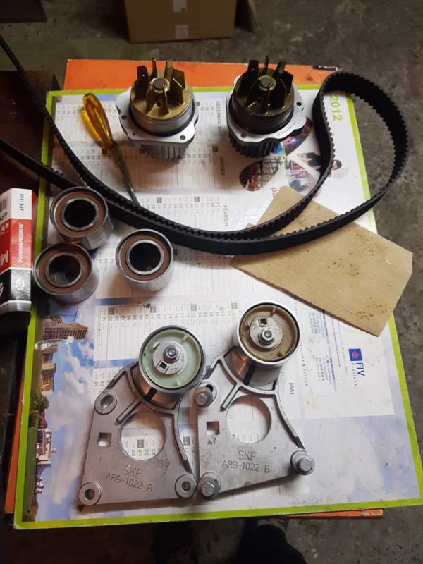

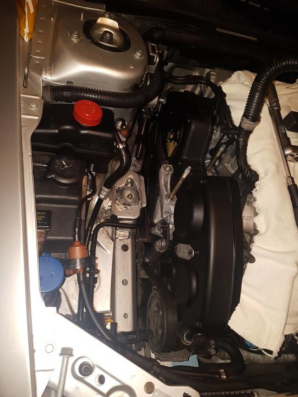

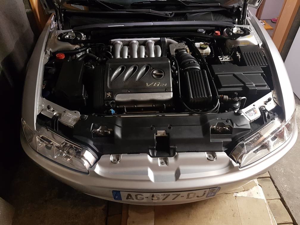

Bon à priori les soupapes ne sont pas venues embrasser les pistons. :AP-Smiles_35:
Évidemment les deux des inserts des caches plastique ont foiré...
Les 4 AAC et le vilo de pigés :
Les nouvelles et anciennes pièces : (les nouveaux galets ne sont pas présents ici)
Outil maison pour tourner les arbres à cames pour caler au poils la distri :
Nouvelle courroie accessoire :
Et une fois tout remonté, purgé et vidange moteur :
Modifié par BenjiS4

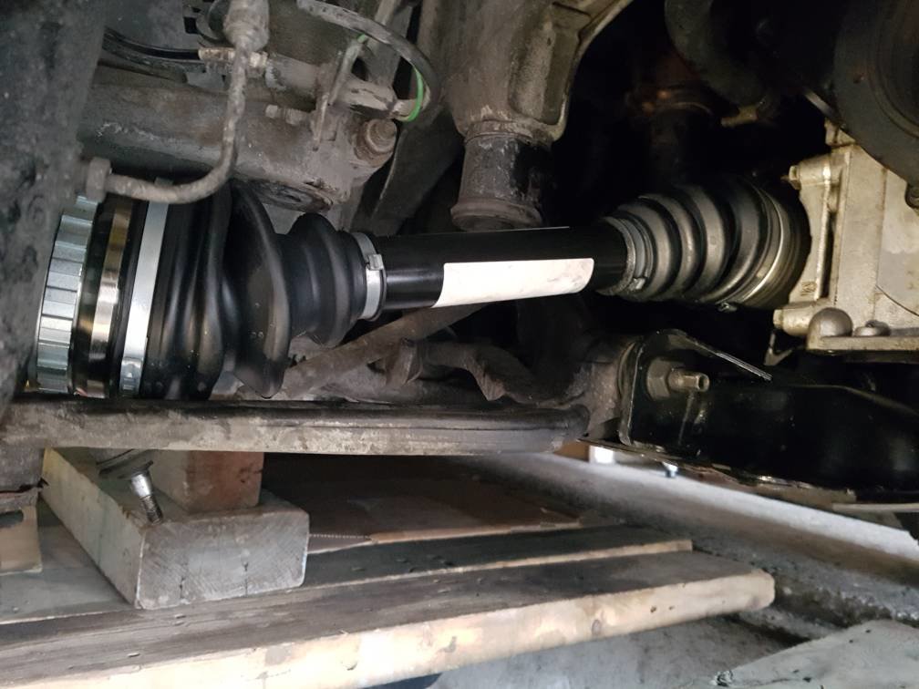

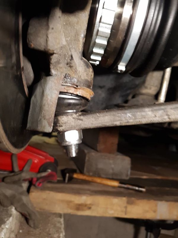

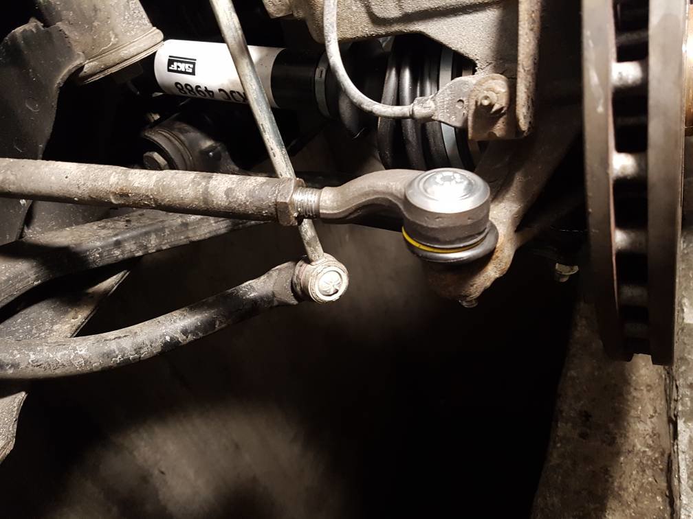

Avec la nouvelle distri je me suis permis de taper un peu plus fort dedans.
J'ai alors remarqué une vibration importante entre 2 et 3 000tr/min.
Ça sent le palier d'arbre de transmission.
Ajoutez à cela un soufflet de cardan droit qui fuit -> changement de l'arbre de transmission droit complet :
3155dac054f8907cfecb3fd6a27a7f74.jpg&key=55a7960a681f564a582431ae6b01f2ae9299c3388b9b0c85cd23d1acb9f64099
Le joint spy de sortie de boîte (30€!!!) :
9510ab00128a015b02a35cc9c89417ee.jpg&key=c068fe2a364804185ff6f10f507ee3e98558f04e4e0dab110dbd7268449d9ad7
Et j'en ai profité pour changer la rotule de direction et de suspension côté droit.
b2e075e16f10ed394116396c51e8f144.jpg&key=34ae95c5e2c085af6f346ef6a890b56e161e824f0f3d0f45bb8f8ec0cfa3da766d61460b6dcad459c01d5fc44e55737a.jpg&key=5c7739b094603da0adda1f6f731d6d312576242847c8d91dfed05295734830eb
Plus de vibration! Alléluia!
Maintenant il faut que je me batte avec les bruits de suspension...

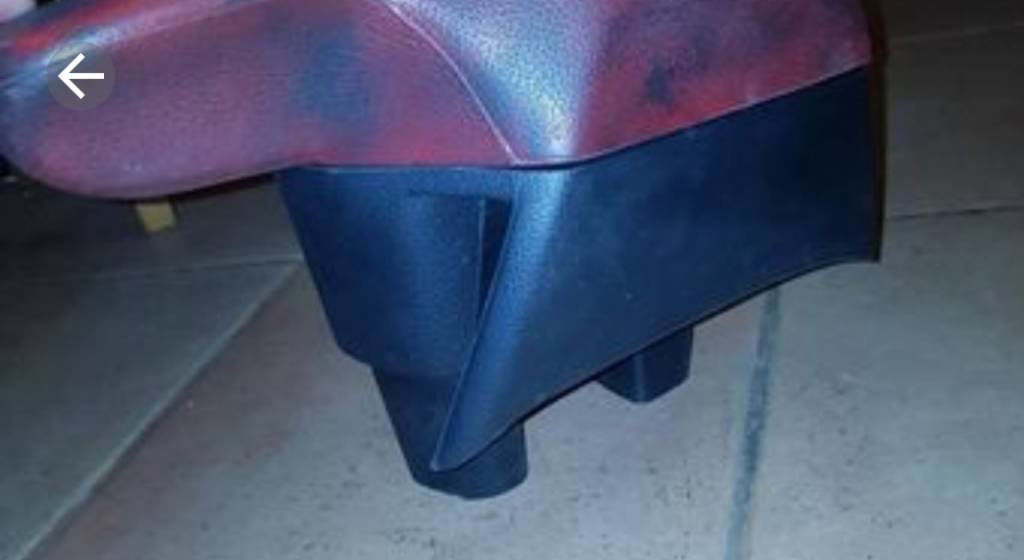

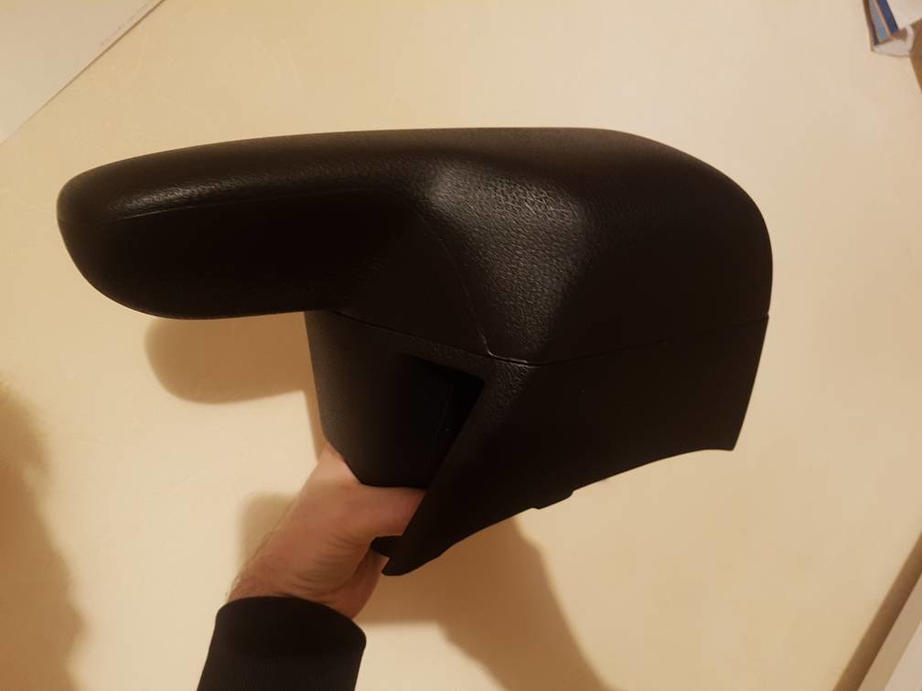

Achat d'un accoudoirs avant d'occasion avec quelques bricoles à refaire.
Ça se vend 100€ d'occasion en bon état... c'est des malades
Avant / après :

Sympa ces jantes!
Pour l'accoudoir, tu l'as recoloré ou décoloré?!
