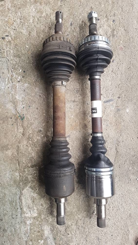

Le cardan gauche à du jeu.
Il est en commande. Changement ce weekend s'il arrive à temps.
Vu comment les vibrations se produisent ça ne peut qu'être lié à la transmission (pour moi).
C'est souvent l'arbre de transmission droit car il a un palier intermédiaire prend du jeu. Il est déjà neuf.
Je tente le gauche, qui a du jeu à la main .

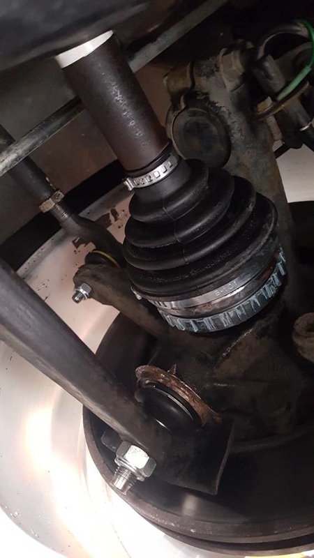

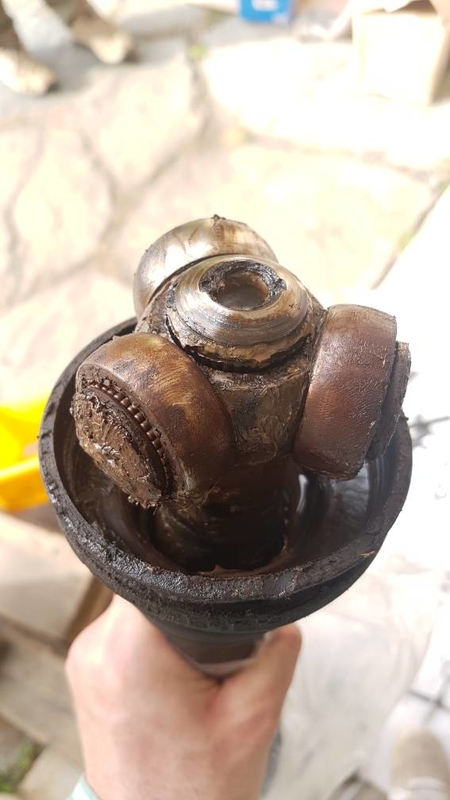

C'était pourtant bien le cardan.
Deux des trois roulements à aiguilles étaient secs...
La tulipe a bien chauffé... elle est marqué à deux endroits.
Je pense que l'on a entendu mon cri de soulagement à des kilomètres!!
Le tripod côté boîte était mort, manque de graisse évident :
d4489725c6c15ecba6119b78db8b94a7.jpg&key=d44ceb06b24c6bb9794fe9fa7977c00265014eee39b1c4f6854e9f58654da6505f4d4cd59d3fea74cfdd7f0a07c93456.jpg&key=70ebe3ce31ca472595c981887723c2b51a5f78bbf9cb9007658092eb179fd0ac
La tulipe qui a bien chauffé.
On sent nettement, au doigt, les marques au niveau des deux roulements "secs", côté accélération. 57c92474a5f9a28907b851e28220dae5.jpg&key=464d56bd1140ea23b85df10ddd39f3772b089e515bc05e168c437cb922d78565
Vibrations à l'accélération c'est très souvent lié aux cardans.
En tout cas j'étais sûr que ça venait de la chaîne de transmission.
J'ai changé le cardan droit en premier car c'est aussi souvent le palier intermédiaire qui prend du jeu. Une maladie connue. C'était le cas.
Mais le problème principal venait du gauche.
L'usure était bien avancée.
J'ai fait la rotule de suspension et de direction en même temps.
Je vais prendre rdv pour une géométrie dans la semaine et elle sera au top. 1b1f87d9d1dd4ed1fd1672c681c492df.jpg
